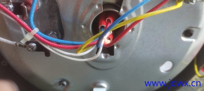

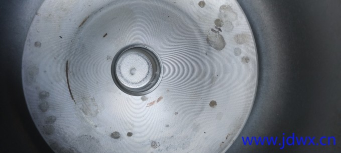

发表于 2024-7-10 19:01:50 来自手机 | 显示全部楼层 |阅读模式
sf40fc858
测大约上盖70K,低36k。不知道对不对?
现在煮饭时间加长1倍!

发表于 2024-7-10 20:11:56 | 显示全部楼层
MD上下一般为50
你这100K,估计变值了,取电磁炉的代换试一试

发表于 2024-7-10 22:27:38 | 显示全部楼层
电饭锅的传感器阻值是(常温25度)50K负温度热敏电阻,
苏泊尔各型号电饭煲热敏电阻阻值⼀览表

发表于 2024-7-11 03:20:42 | 显示全部楼层
多是传感器,换传感器试

发表于 2024-7-11 06:00:29 | 显示全部楼层
继电器触点有积碳接触不良也会出现这种现象。

发表于 2024-7-11 08:10:34 | 显示全部楼层
发热盘测量没有,有的是双加热丝,断了一组

 楼主| 发表于 2024-7-11 13:54:45 来自手机 | 显示全部楼层
先感谢大家的帮助。
换上盖50K,给客户试试看!
