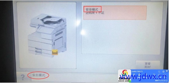

《奔图A3系列机安全模式开启关闭的方法》

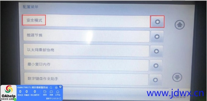

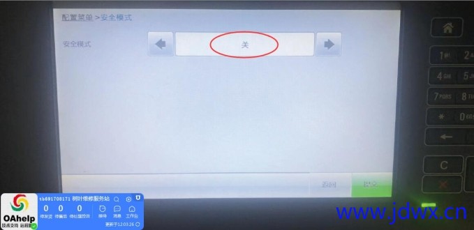

进入工程师配置模式后,导航至”安全模式”选频,选择"关”后提交复位机器即可。(此操作可选择开启或关闭)
注:安全模式该模式是使打印机能够暂时具备最小的打印功能。设备在运行安全模式下,有些打印选项可能被禁用或出现意外结果。(如双面打印无法使用)
