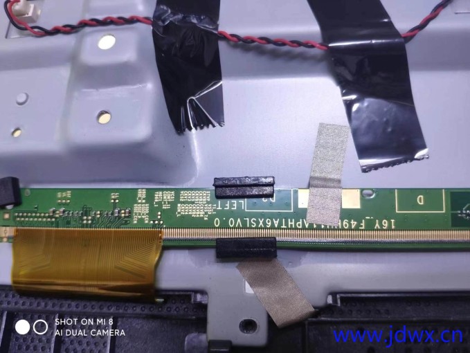

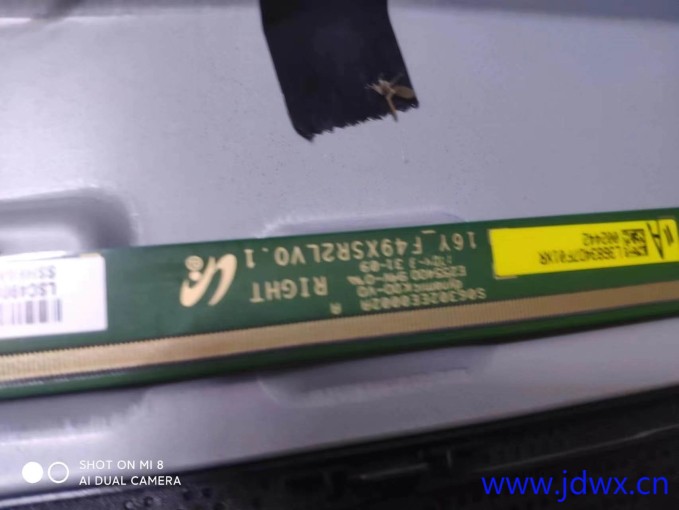

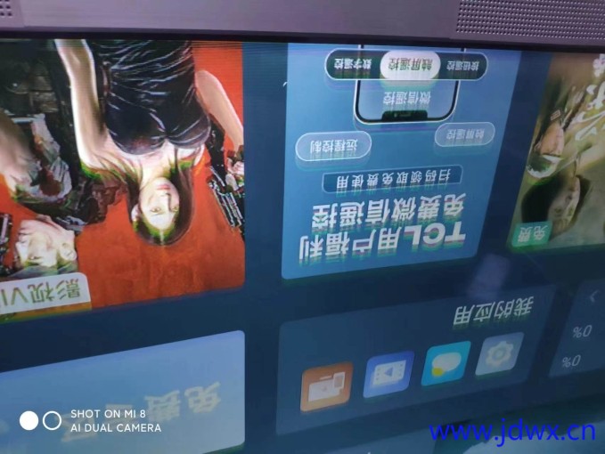

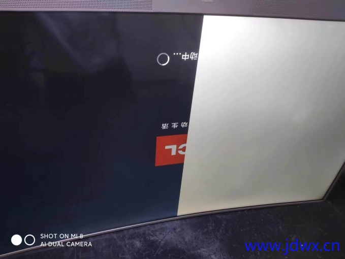

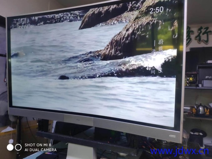

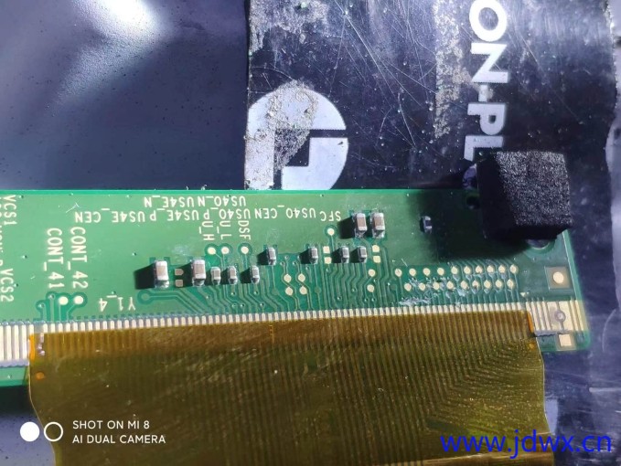

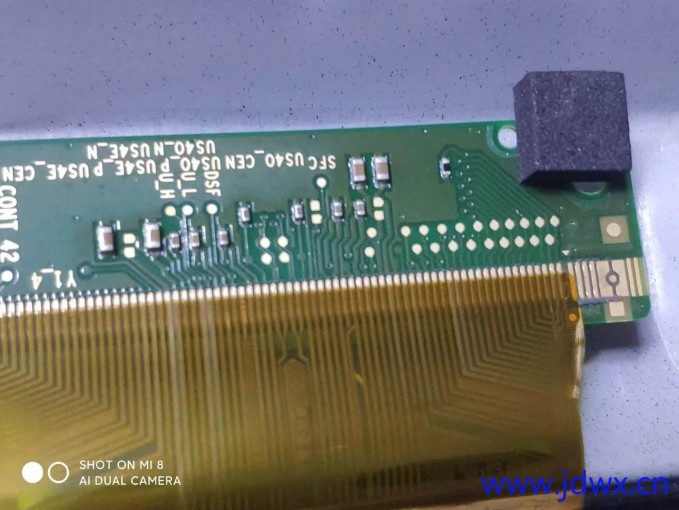

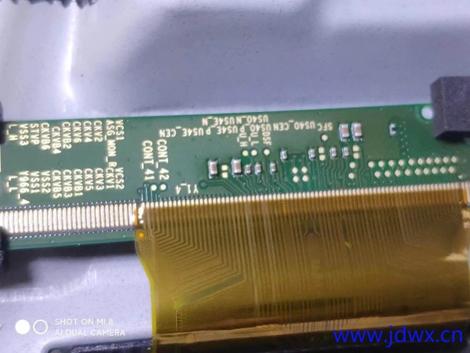

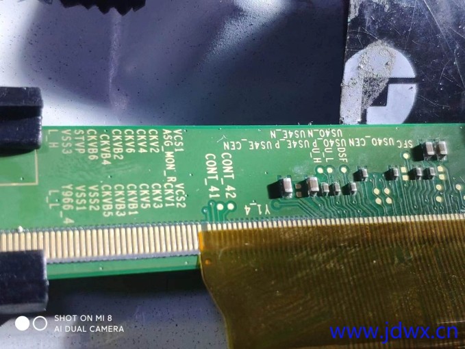

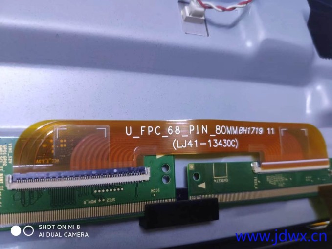

TCL,49A950C双影,断开左边排线右边不再出现重影,于是参考三星16Y切割图片,出VCS1,VCS2全部线路,电视机修复。
