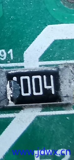

这个贴片电阻是多大的

 楼主| 发表于 2024-7-9 12:03:01 | 显示全部楼层
我拆下来测是1M

发表于 2024-7-9 13:18:33 | 显示全部楼层
1004=105=1M

发表于 2024-7-9 21:31:40 | 显示全部楼层
100后面加四个0就等于1M。

发表于 2024-7-11 12:19:11 | 显示全部楼层
对的。100×10^4 = 10^6 =1M
