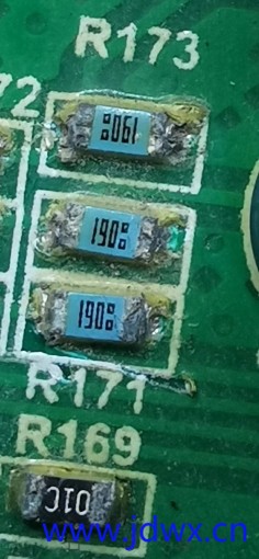

这三个贴片电阻是多大的
这三个贴片电阻是多大的
这三个贴片电阻是多大的

发表于 2024-7-9 10:57:50 | 显示全部楼层
19000 19K

发表于 2024-7-9 11:12:21 | 显示全部楼层
非标准电阻,可能是19欧,拆下一只测量验证。

发表于 2024-7-9 11:26:50 | 显示全部楼层
这个是E96贴片电阻19Ω

发表于 2024-7-9 11:36:35 | 显示全部楼层
应该是19欧吧,,

 楼主| 发表于 2024-7-9 12:00:46 | 显示全部楼层
感谢同行回复,我拆下来测是5K

发表于 2024-7-9 13:13:49 | 显示全部楼层
联华维修 发表于 2024-7-9 11:26
这个是E96贴片电阻19Ω
E96系列电阻没有19Ω的,最接近19Ω的只有19.1Ω.。
E24 E48 E96 E192电阻标称系列表https://www.jdwx.cn/bbs/26168/

发表于 2024-7-9 13:16:20 | 显示全部楼层
永康家电 发表于 2024-7-9 12:00
感谢同行回复,我拆下来测是5K
5K为什么这么标注?如何解释?要不再拆另一只测量看看。

发表于 2024-7-9 16:37:55 | 显示全部楼层
E24 E48 E96 E192电阻标称系列表https://www.jdwx.cn ...
我是用E96系列贴片电阻值计算的

发表于 2024-7-9 16:39:56 | 显示全部楼层
感谢同行回复,我拆下来测是5K
3个都是5K吗,这个是什么电路上用的?
