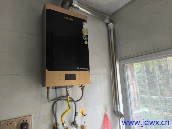

故障:打不着火,报E1(说明书未点火失败),气表不转。
尝试解决:更换过风压开关(貌似原来的并未坏),打开前面板反而能打着火(奇怪的地方)
其他部件:风机正常运转,温控正常。有哒哒声音,有铛的声音
1号电磁阀:触摸明显吸附震动
3号电磁阀:触摸(无)明显吸附震动。
2号位置的落实滑丝了,怎么取下!!!!

发表于 2024-7-2 19:14:33 | 显示全部楼层
清理感应针不行查主板

发表于 2024-7-2 21:16:38 | 显示全部楼层
你说的几点最关键是气表不转!说明燃气阀没有打开,应该检查燃气阀及相关电路。以我的维修经验大多是燃气阀故障为多见。供参考。

 楼主| 发表于 2024-7-6 09:12:34 | 显示全部楼层
包子三 发表于 2024-7-2 19:14
清理感应针不行查主板
感应针,用钢丝球擦拭可以么?

 楼主| 发表于 2024-7-6 09:29:46 | 显示全部楼层
老家伙 发表于 2024-7-2 21:16
你说的几点最关键是气表不转!说明燃气阀没有打开,应该检查燃气阀及相关电路。以我的维修经验大多是燃气阀 ...
电磁阀有铛的一声,难道是没有打开?

发表于 2024-7-6 19:13:43 | 显示全部楼层
技能书点歪了 发表于 2024-7-6 09:12
感应针,用钢丝球擦拭可以么?
可以

发表于 2024-7-7 12:18:31 | 显示全部楼层
技能书点歪了 发表于 2024-7-6 09:29
电磁阀有铛的一声,难道是没有打开?
如果燃气阀正常打开会有燃气在火排出来,用明火点一下就知道是否真正打开。如果燃气阀工作正常可检查过滤网。
