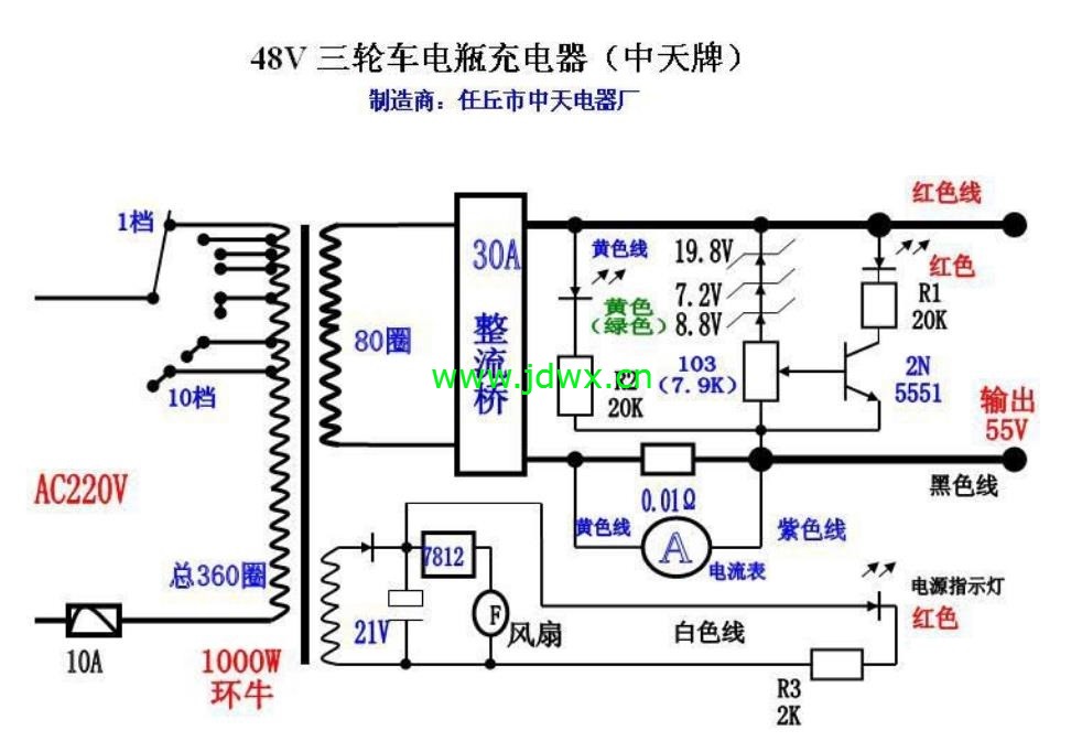

把48V铅酸电瓶三轮车快速充电器电路图、参数发给大家一起分享。

没限流,会不会发热严重充怀孕了。

崩沙 发表于 2024-11-12 21:08
没限流,会不会发热严重充怀孕了。
不会的,电流是10档可调的,根据你的电瓶容量,看电流表自己调节的。

环牛器充电
