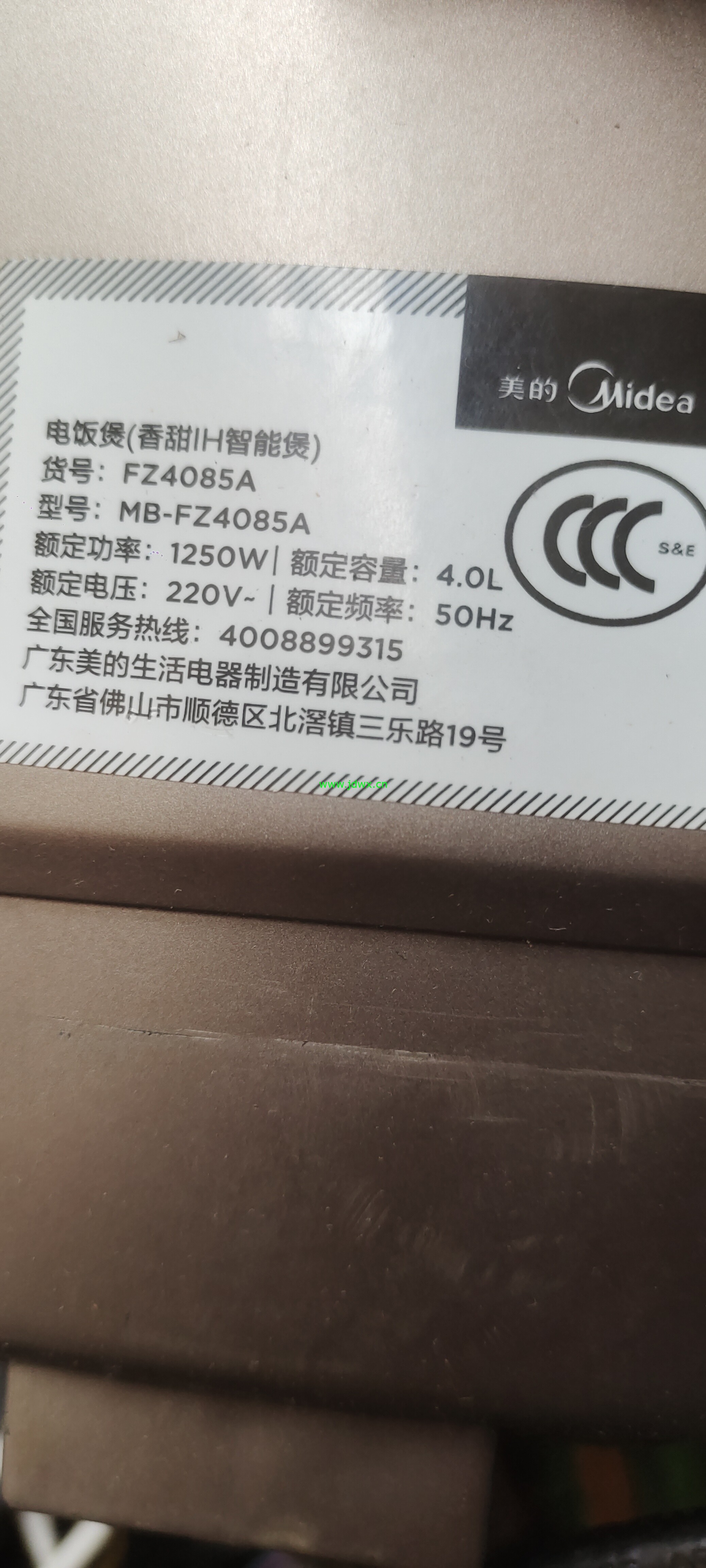

高人出手!
MB-FZ4085A主板晶振多大的!
1613

 楼主| 发表于 2024-5-22 18:17:56 来自手机 | 显示全部楼层
上电,面板全亮,无法进待机!按键不能用。象死机!
用电铬铁加热晶振,就能进,按键能用了!
冷了又不能用了!

发表于 2024-5-22 21:42:12 | 显示全部楼层
石英电子表石英电子钟晶振
32.768K时计晶振

发表于 2024-5-23 07:44:24 | 显示全部楼层
看图片,排线是断的

发表于 2024-5-23 08:19:55 | 显示全部楼层
晶振是32768Hz

发表于 2024-5-23 16:05:03 | 显示全部楼层
晶振两端的2个小电容容易劣化,换新的22pf电容试一下   ,不行再换晶振
点评
多谢。 换晶振还不行,再换两个100p的小电容,就行了!  发表于 2024-5-23 19:27

 楼主| 发表于 2024-5-23 19:29:28 来自手机 | 显示全部楼层
已搞定了
