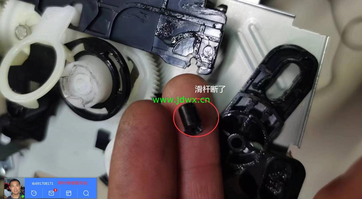

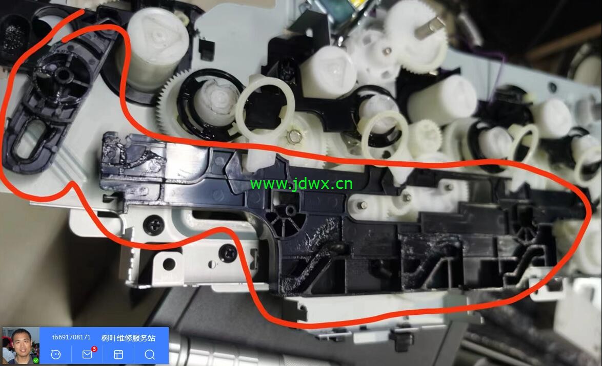

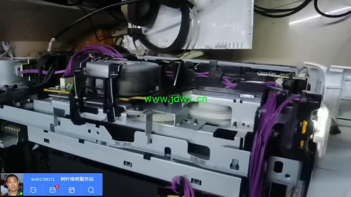

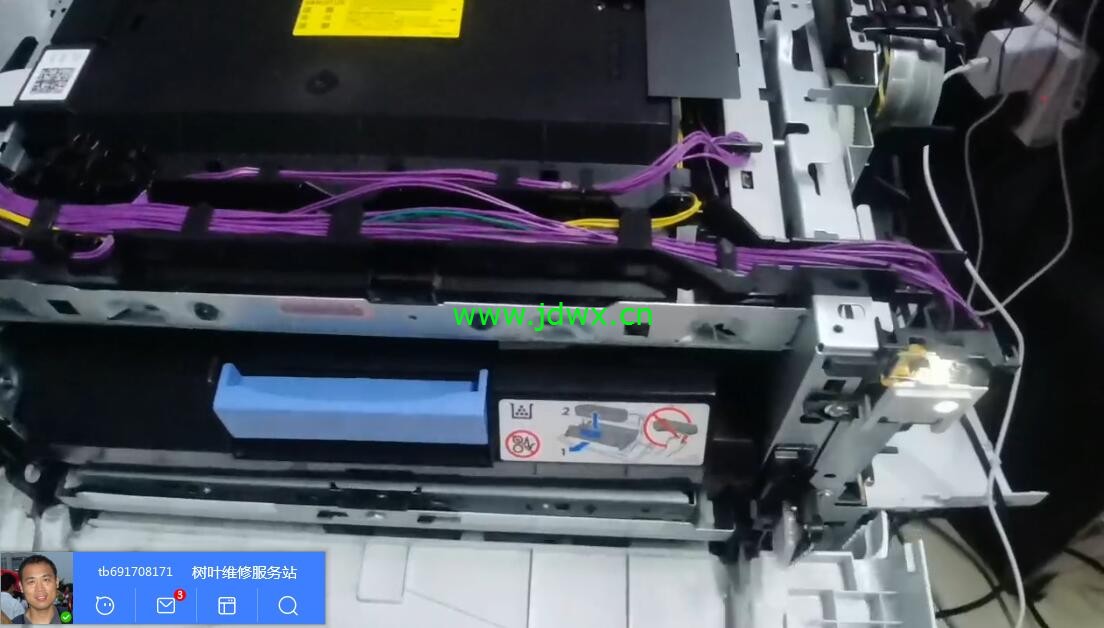

《惠普M154 180 181 254 280 281硒鼓内存缺失不认粉盒的检修》

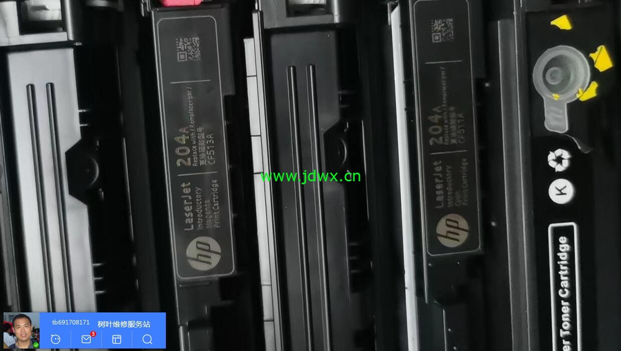

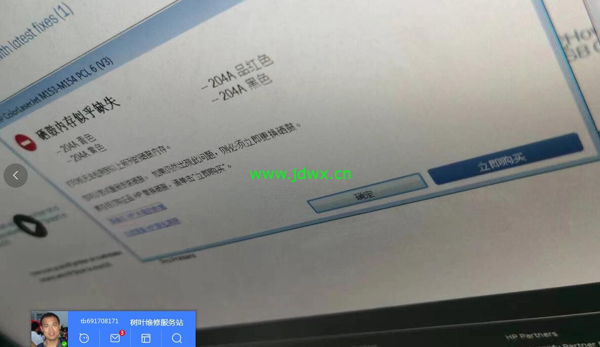

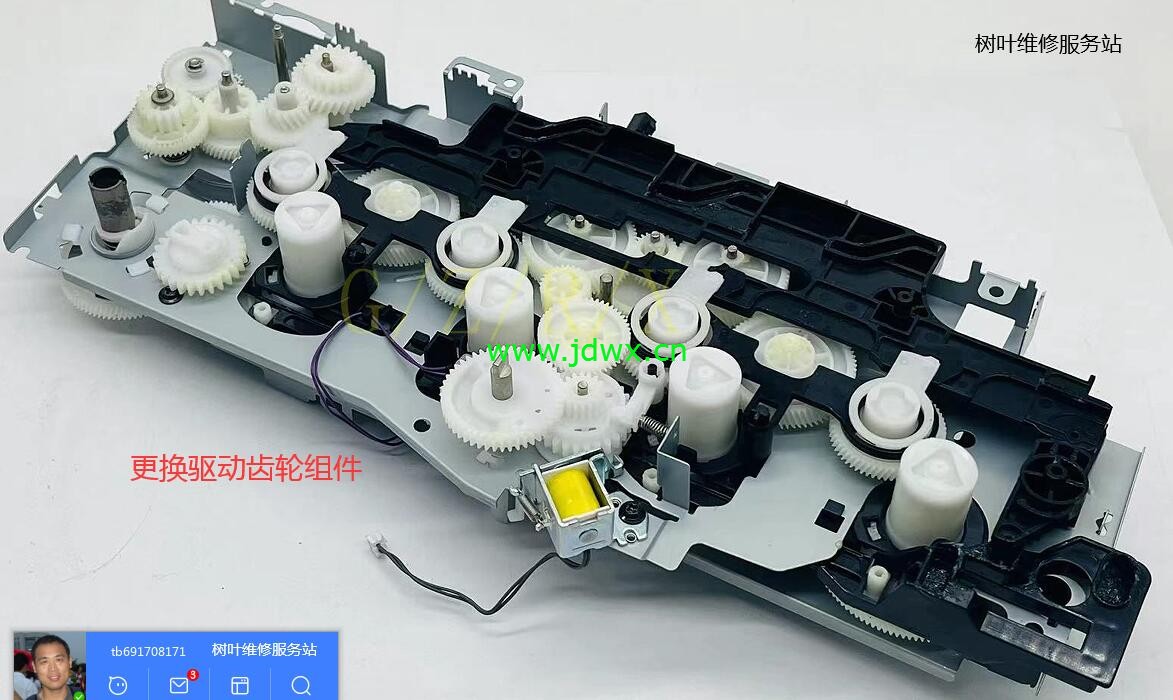

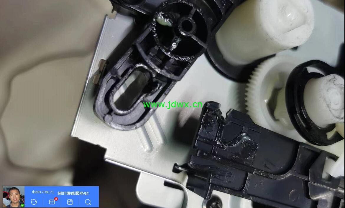

针对此系列机器出现不认硒鼓粉盒问题,首先确认机器的固件版本,如果版本最新的话,且使用第三方耗材,建议降级老固件版本来兼容。其次行货水货机器的硒鼓型号不要搞错。安装完整驱动工具箱里面可以看到相关耗材与状态信息。以上问题排除之外,一般是机器的前盖和齿轮组件机架之间的拉杆断了,导致芯片接触点支架无法完全落下硒鼓芯片表面接触良好。造成硒鼓内存缺失或者余量错误不然粉盒的故障。拆开齿轮组件更换故障即可排除。具体的拆卸步骤这里不再描述。初学者可参考以下案例。
