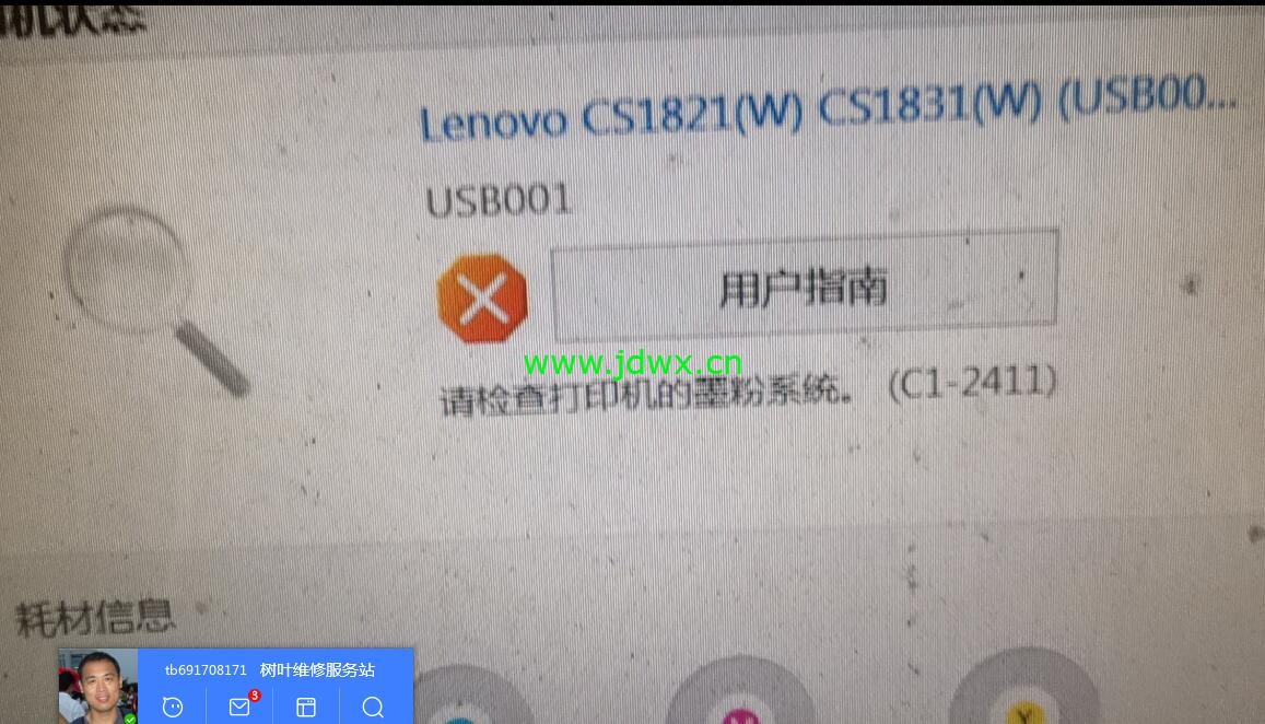

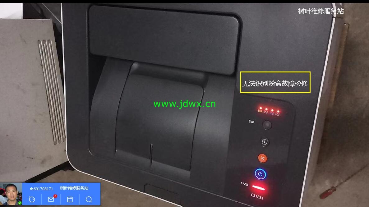

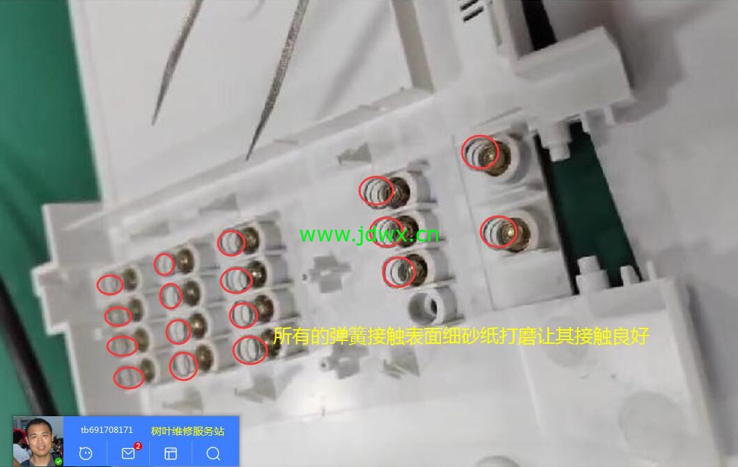

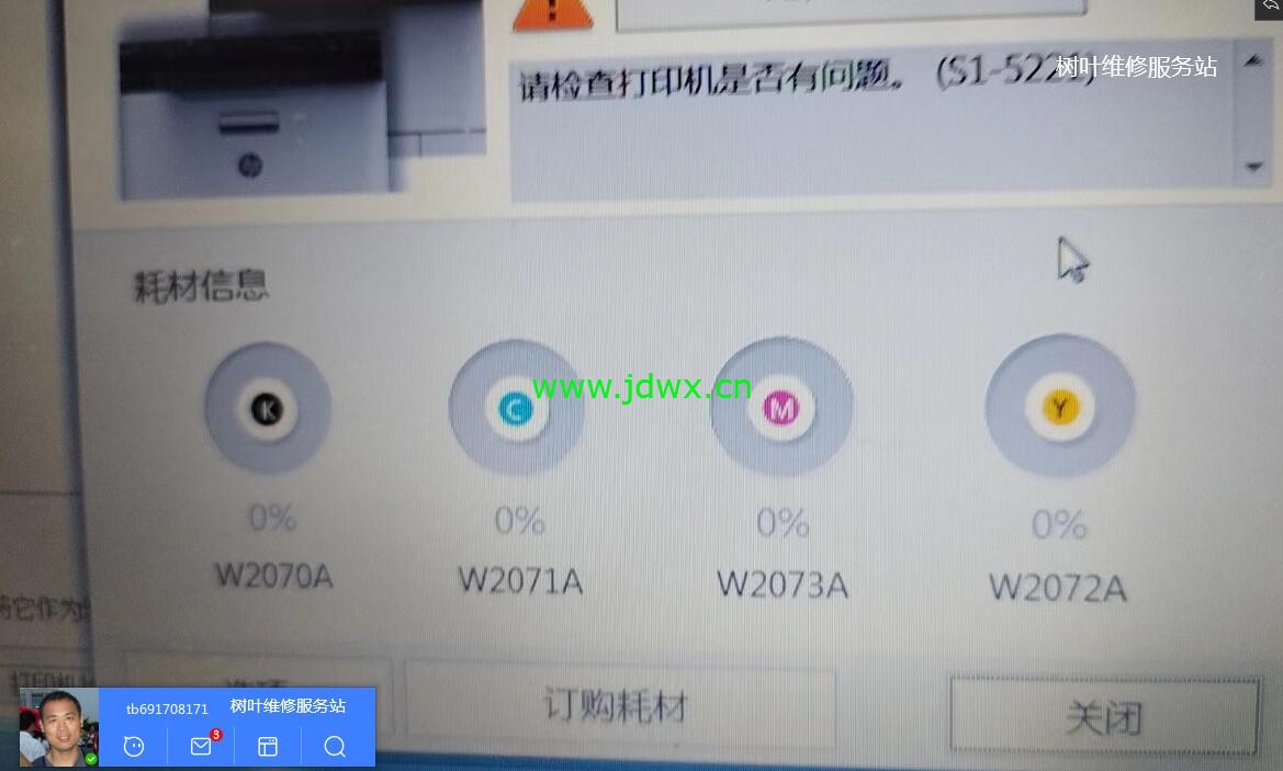

《三星HP联想系列不认粉墨盒C1-2411/3411代码检修案例》
适用机器型号:三星C410_C430_C480,HP150_178_179,联想C1831_1821_1811_7110_7120系列

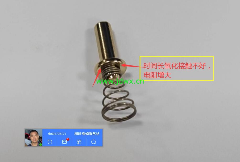

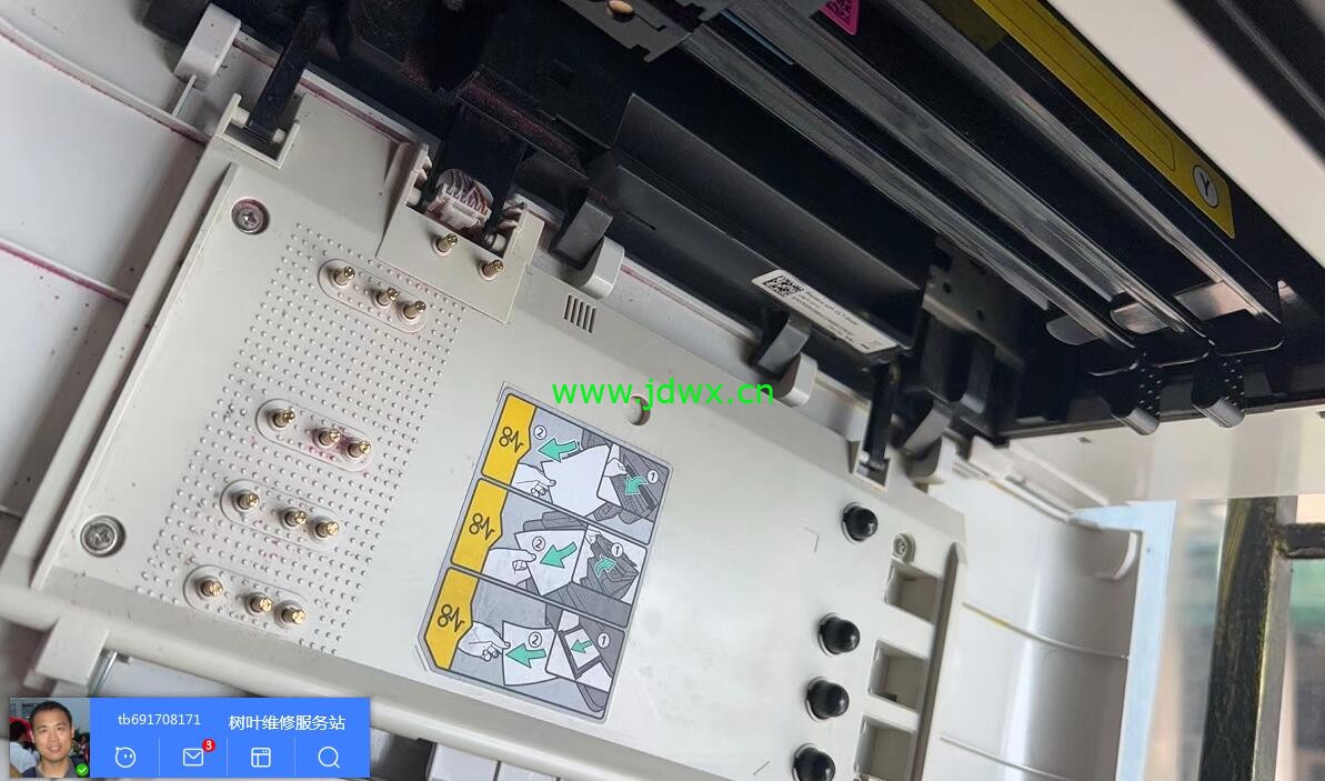

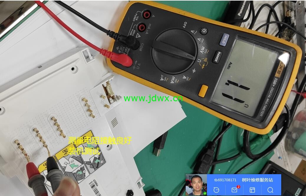

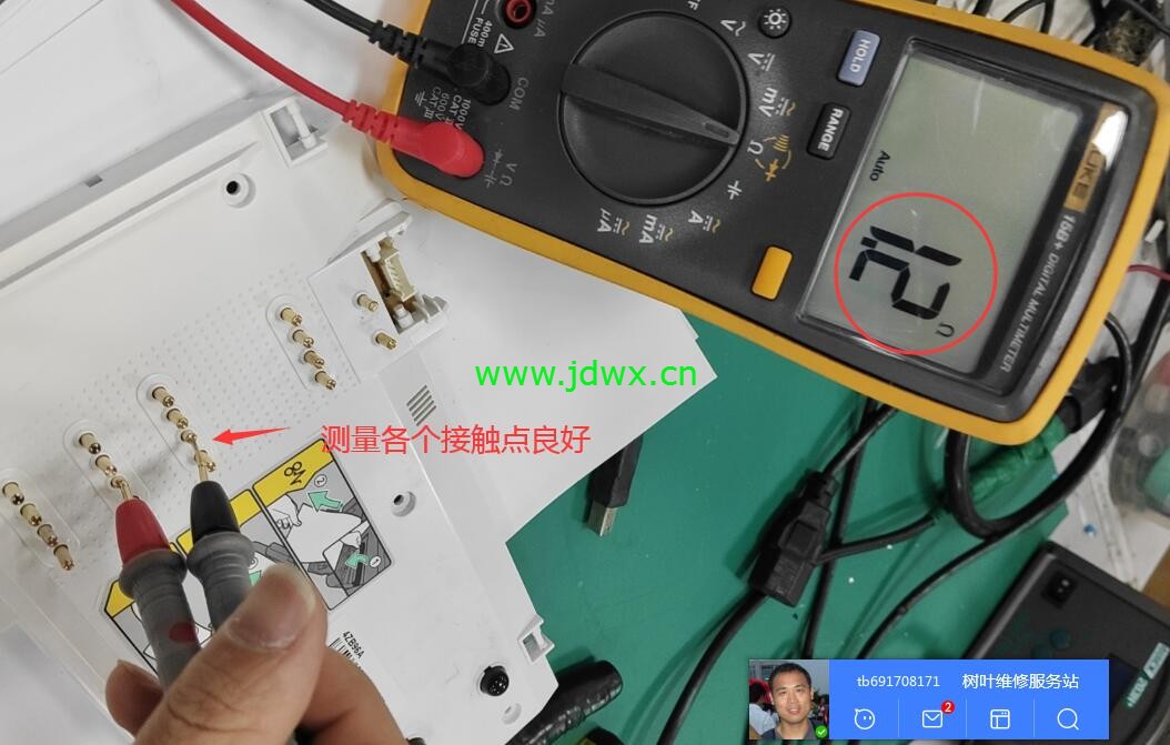

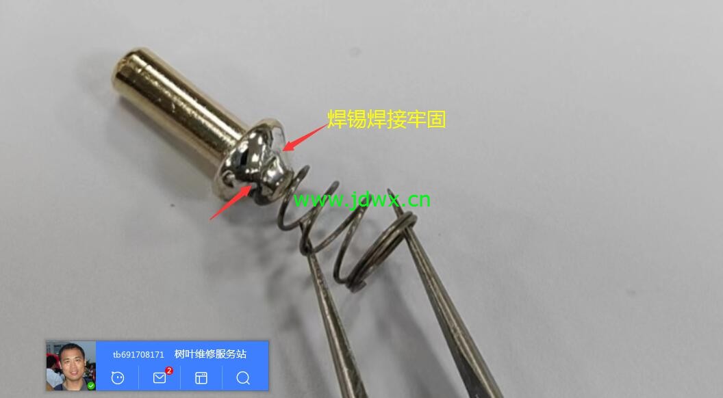

这类都是采用三星技术的机芯,遇到安装更换粉墨盒或者粉盒认不到的情况,大多数是前面盖子的排线断裂或接触不良,电路板上插座虚焊,其次还有弹簧铜柱接触不良造成的,以下案例是弹簧接触不好导致无法检测到粉墨盒,遇到的小伙伴们可以参考。
