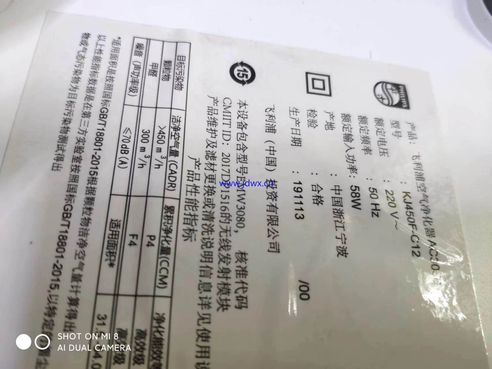

菲利普KJ450F-C12空气净化器,昨天拆了半天,也无法拆卸,后来给朋友【飞利浦售后的】,他说要一个吸盘,吸住上面触屏板,我后来试着转动触屏版,左右有一点点动,也不知有人拆过没有,还有别的绝招,机器是不通电源,但是今天试机,发现插电一会,断掉电源,机器显示屏亮一会就熄灭了,蜂鸣器也叫了一下,插电蜂鸣器没有叫声。但是今天下午试又不通电了。

没见过这东东,
估计是电源线芯断了

非常新。电源线断,没有可能,我不是说了,插上电源,后来拔掉电源线,待一会显示屏要亮一下,蜂鸣器也叫了一声。反复多次都一样,估计是那个降压电容容量变小了。

多半是是电源用的是电容电阻降压式供电,普通的电脑板电风扇都爱坏那个0.1U电容。
如何拆,只能拿个小平口慢慢撬,曾经发表过一篇文章https://www.jdwx.cn/bbs/27493/
只要不当用户的面,都有办法的,飞利浦这个品牌,好多电器都难拆,不只是这一款,厂家需要脑补,大概是想一次性好卖新款

哦,真有可能是RC电源出问题

你说是要补脑,我觉得他们是老残,把简单事情搞复杂,他自己以为他的技术不得了,可能在里面有好多修过最老的飞利浦彩电,他的一个电阻容易坏,坏了就黑屏,还有后来的仿照飞利浦设计的AKB电路,一个视放管坏了,就会导致屏幕黑屏。不知道的维修工,老壳给你搞大?机器后来用户拿走了,我直接给他说拆不开,让这些买飞利浦电器的,在售后时候多交点智商税。

飞利浦剃须刀也难拆,以前的CD机这些,都曾经磨破了头皮
小日本以前很多小电器都是一次性,俗称洋垃圾,不过我们埋怨总归埋怨,那些产品也让我们欢喜的走过了很多年,毕竟我们国家那时候技术跟不上,现在祖国日益强大,很多技术都走在世界前沿,
这破风扇实在不行就用切割机伺候

不要怕,慢慢找机关,我曾经遇到过螺丝被封装在塑料里面的,让你以为没有螺丝
