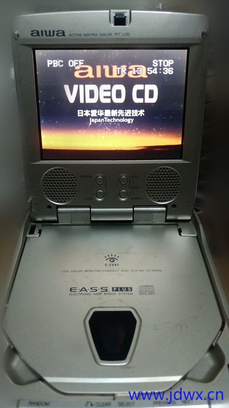

一修:整机不开机
给机器接通12V外接电源,按该机按键无任何反应。
显示正常.jpg 查看机器侧面有三个切换开关。第一个切换PBC ON、OFF、RESUME ON;第二个切换NTSC、AUTO、PAL;第三个切换AV IN、AV OUT。刚开始分析第一个开关的PBC ON是播放控制开机(显示VCD菜单)、OFF是关、RESUME ON是恢复播放开机(从上次停止位置继续播放),开机可能要打在PBC ON或RESUME ON位置。将该开关打在PBC ON或RESUME ON位置,机器的液晶屏均未点亮,碟片也未转动。

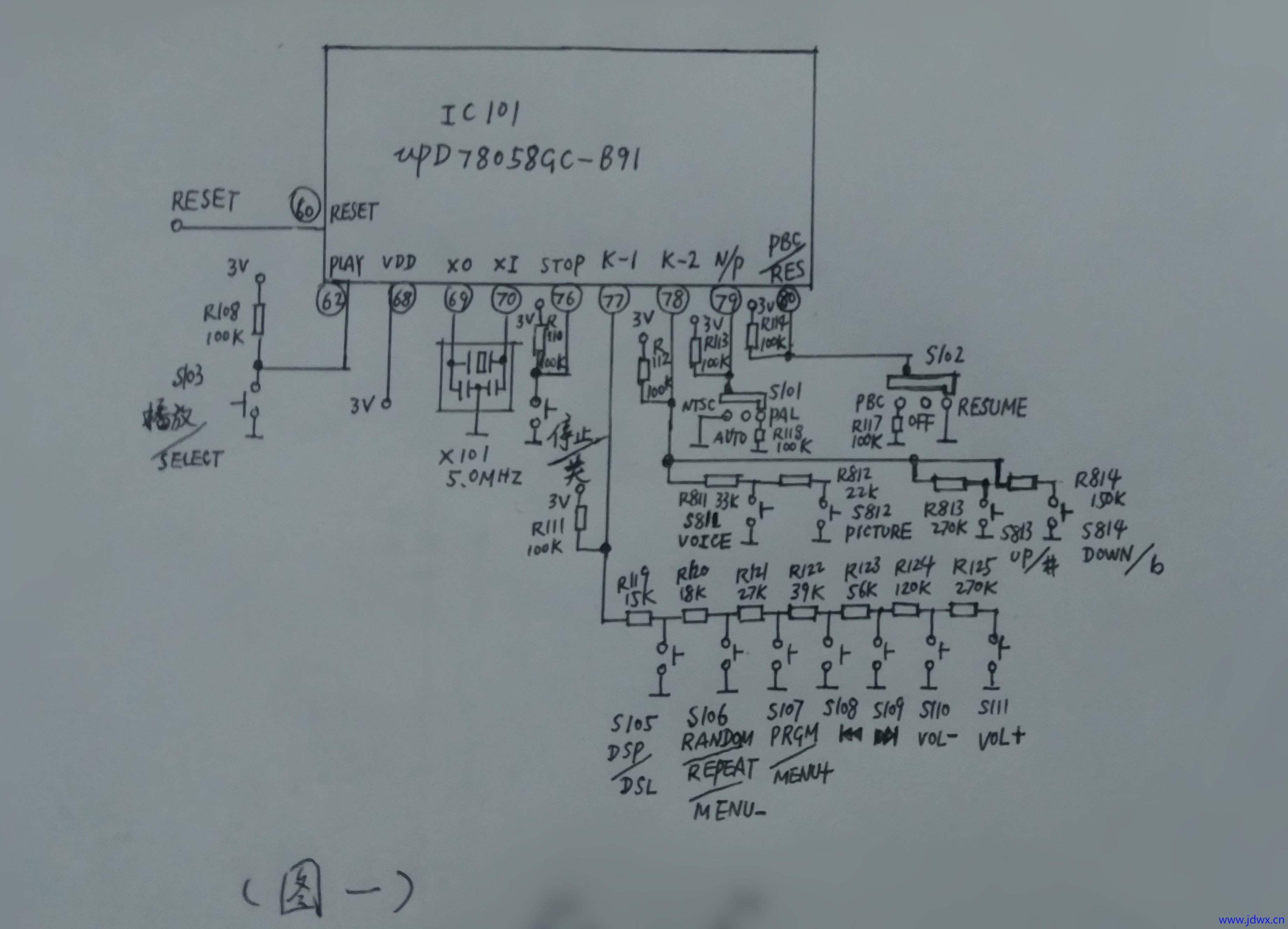

怀疑CPU UPD78058GC-B91未正常工作,测量其供电脚68 脚,3.3v电压正常。给复位脚60脚短时对地短接复位一下,机器仍未开机。测量芯片晶振电压不正常,69脚为3V,70脚为1.3V,显然晶振未工作。购得新的晶振换上后,测量芯片晶振电压依旧,机器仍未开机。刚开始根据XP-KM80机器的电路图分析XP-KM88电路板实物,以为两机电路差不多,实测差异很大。电路图CPU的76脚接3.3v,实物CPU的76脚是停止/OFF/CHARGE/返回键功能引脚,62脚是播放/SELECT键功能引脚。按压播放/SELECT键,机器的液晶屏居然点亮了,但是显示白屏,把AV IN、AV OUT切换开关打在AV OUT位置,液晶屏显示开机画面,但是画面发白。断开电源后再接通电源,再按压播放/SELECT键,机器液晶屏却没有再点亮。
测量机器功能按键,大多数按键的触点均有不同程度接触不良。用精密电子清洁剂清洗后,按键功能恢复,机器开机正常。放入VCD碟片,机器能正常播放,喇叭输出声音正常,但是液晶屏画面发白。(相关电路如图1所示)
小结:该机播放/SELECT键兼有开机键功能。待机时,CPU 69脚为3V,70脚为1.3V,晶振不工作。按播放/SELECT键开机后,CPU 69脚为1.5V,70脚为1.3V,晶振工作。

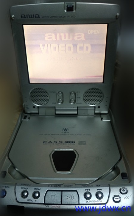

二修:液晶屏画面发白

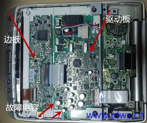

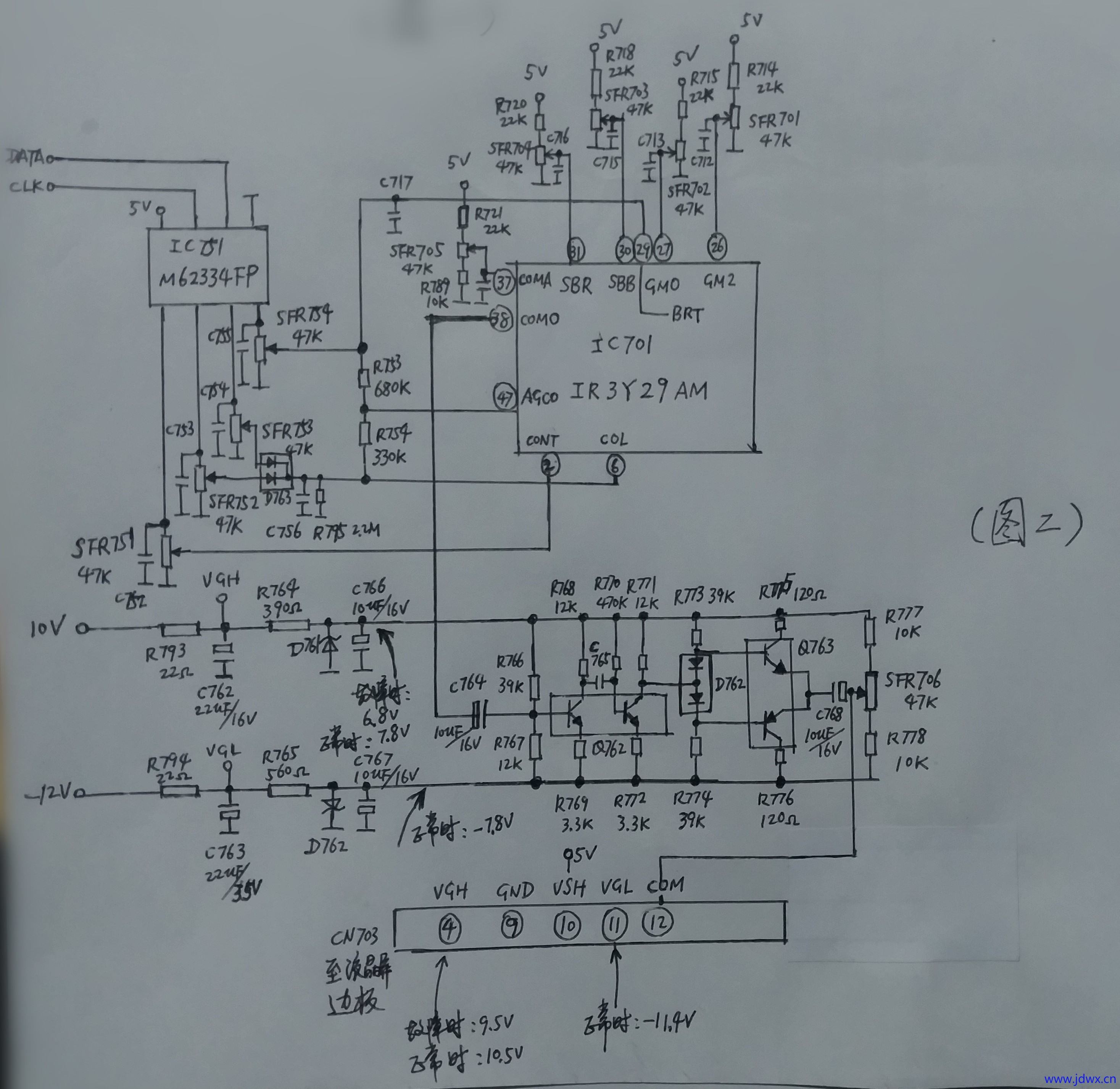

冷机状态开机的话,液晶屏画面发白。用AV音视频线将该机音视频信号输出给电视机,画面色彩鲜艳,故分析机器主板输出的视频信号基本正常。故障可能在液晶屏驱动板。拆开液晶屏外壳,可以看到驱动板上的驱动芯片IR3Y29AM外接有多个微调电阻:SFR751 CONT (对比度),SFR752 PAL CLR(PAL色度),SFR753 NTSC CLR(NTSC色度),SFR754 BRT(亮度)。SFR701 G2(伽玛校正2),SFR702 G0(伽玛校正0),SFR703 SBB(蓝色微调),SFR704 SBR(红色微调)。SFR705(亮度动态范围),SFR706(COM电压微调)。由于机器工作时间长,怀疑微调电阻氧化接触不良,于是在未调整前在每个微调电阻上做好初始位置标记,再用精密电阻清洁剂清洗每个微调电阻。再把清洗好的微调电阻调回初始位置。再开机,画面发白现象改善不大。但是,在调整微调电阻过程中发现,调整SFR754 BRT(亮度),SFR705(亮度动态范围)微调电阻能降低画面亮度,使得画面不再发白。于是调整这两个微调电阻使液晶屏画面变暗些。
在试验中发现,经过对SFR754 BRT(亮度),SFR705(亮度动态范围)调整的液晶屏在开机时,画面亮度基本正常,但是液晶屏工作一二十分后,画面的亮度会变得很暗,再次调整上述微调电阻到原机初始位置能使液晶屏画面变亮变正常。但是,冷机后再开机的话,开机时液晶屏画面依旧发白,也要经过一二十分后液晶屏画面才变正常。如此看来,液晶屏发白现象能在液晶屏工作一二十分后自行恢复正常,恢复正常的原因可能与液晶屏背光的热量有关。看到液晶屏边板被封闭在屏蔽罩里面不易散热,怀疑边板是故障原因。于是,拆开屏蔽罩,在冷机开机时对液晶屏边板用电吹风加热。在吹边板左半边时,液晶屏发白现象能在加热一二分钟内自行恢复正常。故障估计在边板左半边元器件,但是测量相关元器件基本正常。怀疑边板左半边元器件有虚焊情况,对其补焊后故障依旧。
难道故障不在边板上?为使得电吹风只能吹到边板不能同时吹到下面的驱动板,用布盖住边板左半边下面的驱动板,在冷机开机时吹边板左半边,液晶屏发白现象已不能恢复正常。用布盖住边板左半边,在冷机开机时吹下面的驱动板时,液晶屏发白现象又能恢复正常。看来故障元件应该在边板左半边下面的驱动板。电解电容漏电或性能劣化是常见故障。在冷机开机时,用电烙铁分别加热附近几个电解电容,当加热到C768时,画面立即恢复正常。将C768换为新的钽电容后,开机时液晶屏画面发白故障排除,液晶屏画面色彩层次变得更好,长时间工作一直正常。(相关电路如图2所示)
小结:C768是将正负交变的COM电压提供给液晶屏的隔直耦合电容,其劣化导致COM电压异常,使得液晶屏画面发白,画面缺乏层次感。

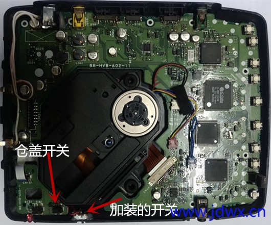

三修:放CD只有噪声
该机在试机时用VCD播放,声音图像均正常。但是,播放CD输出的只是类似FM收音机无台时的沙沙噪声。在播放VCD时,碟片常速转动。而在播放CD时,可以看到碟片倍速转动,EASS电子防震电路工作。

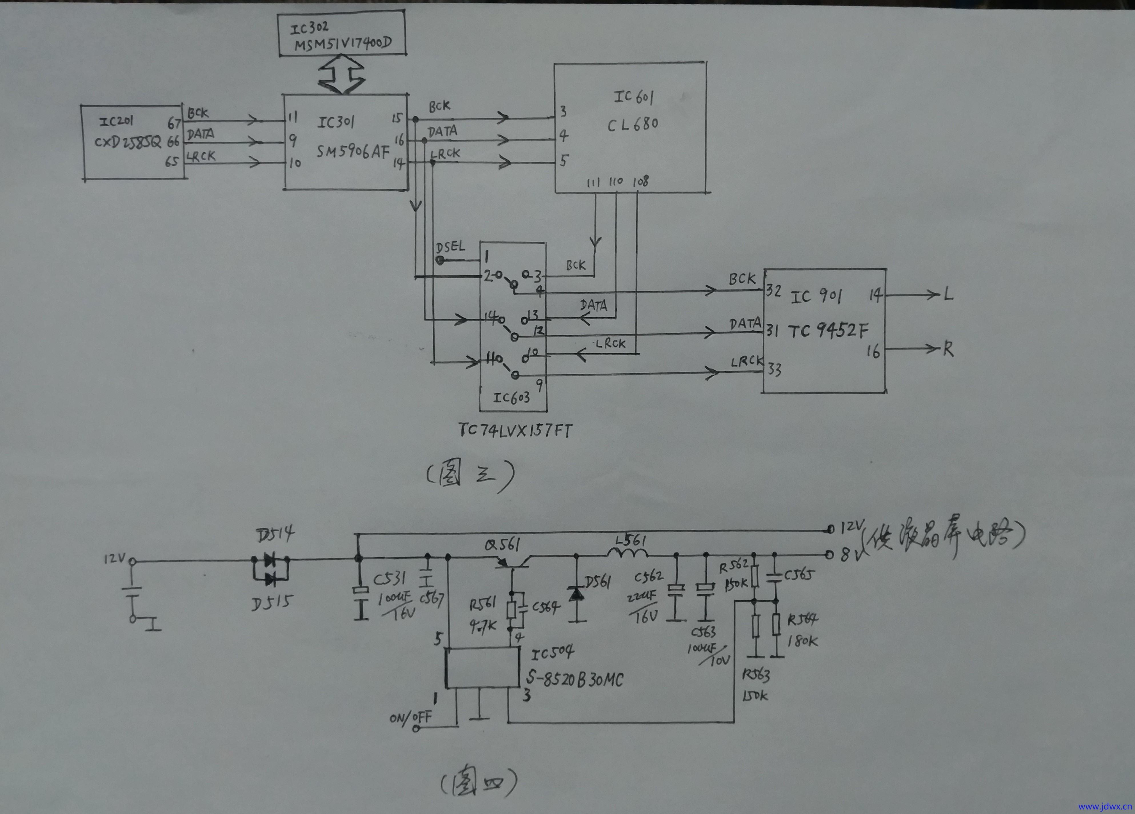

DSP芯片CXD2585Q在VCD状态时从65,66,67脚输出常速的LRCK、DATA、BCK 给电子防震缓存控制芯片SM5906AF的10,9,11脚,SM5906AF从14,16,15脚输出常速的LRCK、DATA、BCK给VCD解码芯片CL680的5,4,3脚,CL680的108,110,111脚输出解码后的常速LRCK、DATA、BCK给信号切换芯片TC74LVX157FT的10,13,3脚,信号切换芯片TC74LVX157FT的9,12,4脚输出常速LRCK、DATA、BCK给D/A芯片TC9452F的33,31,32脚,TC9452F的14,16脚输出L,R模拟信号。
DSP芯片CXD2585Q在CD状态时从65,66,67脚输出倍速的LRCK、DATA、BCK 给电子防震缓存控制芯片SM5906AF的10,9,11脚,SM5906AF将信号缓冲处理后,从14,16,15脚输出常速的LRCK、DATA、BCK给信号切换芯片TC74LVX157FT的11,14,2脚,信号切换芯片TC74LVX157FT的9,12,4脚输出常速LRCK、DATA、BCK给D/A芯片TC9452F的33,31,32脚,TC9452F的14,16脚输出L,R模拟信号。(相关电路如图3所示)
测量信号切换芯片TC74LVX157FT,其1脚控制端,在VCD时为3.8V高电平,CD时为0V低电平。在VCD和CD状态时,9脚LRCK均有44.1KHZ方波输出,4脚BCK均有2.12MHZ方波输出,12脚DATA均有变化的方波输出,估计该芯片信号切换基本正常。放VCD时,CL680输出解码后的常速LRCK、DATA、BCK基本正常,估计该芯片也基本正常,前面的CXD2585Q可能基本正常。
放CD时,SM5906AF从14,15脚输出常速的LRCK、BCK信号基本正常,但是SM5906AF的16脚输出的DATA信号可能有问题,使得TC9452F的14,16脚输出噪声。查SM5906AF与缓存MSM51V17400D的供电及数据线连接正常,查SM5906AF与CPU的通讯线连接正常。由于淘宝上没有卖家提供SM5906AF,无法用代换法判断是否SM5906AF或MSM51V17400D损坏。维修一时陷于困顿。
在拆机试验时,由于没有仓盖,所以碟片的仓盖开关是用一个重物压住的。一次试验时,在按停止键停下VCD盘后,又换装了一张CD碟片上去。想不到CD碟片以常速转动,而且过了十几秒后,机器喇叭发出正常的声音。而且,播放整盘CD声音均正常。此时,测量信号切换芯片TC74LVX157FT,其1脚控制端电压为3.8V,原来CPU把CD当成VCD,故没有控制机芯工作在倍速状态,CPU把TC74LVX157FT也控制在VCD输入信号状态。由于CL680内部也有识别电路,所以对于输入的CD信号直通输出给TC74LVX157FT。
于是,给机器加装了一个切换开关,开关并联在仓盖开关两端。在不听CD时,该开关打在断开位置。如打开仓盖,碟片能够自动停下。在听CD时,把该开关打在闭合位置。使用方法:先给机器读一盘曲目数大于准备听的CD碟片曲目数的VCD碟片。(因为CPU控制机器播放CD的曲目数最多只能达到预读的VCD的曲目数,超过的话,机器停止读盘。)机器读出VCD碟片后,按停止键使碟片不转。然后,打开仓盖取出VCD碟片,给机器装上准备听的CD碟,再按播放键,CD碟片会转动并在十几秒后输出声音。
小结:给机器仓盖开关两端并联加装了一个开关,其闭合时,即使拿出VCD碟片,CPU也误以为VCD碟片没有取出,从而使得CD碟片像VCD碟片一样能常速转动并播放。在电子防震芯片难购到的情况下,此方法使得CD碟片也能正常播放,不足的是放CD时没有电子防震功能,而且前十几秒会延时出声,取出碟片前也需要先按停止键。
四修:液晶屏图像扭曲

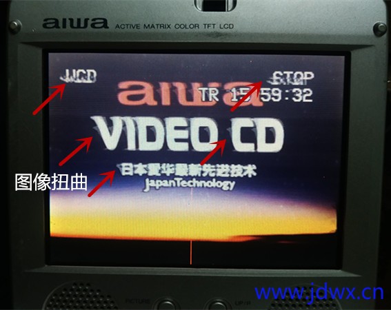

用上述方法处理好CD播放后,将机器装好外壳恢复原样。再试机,开机后屏幕图像变得扭曲。怀疑多次插拔主机至翻盖式液晶屏之间的排线使其损坏了。用万用表检测排线,排线每股均正常。在试验中发现,液晶屏在冷机开机时,画面扭曲,但是液晶屏工作十几分钟后,画面会自行恢复正常。画面扭曲现象出现在冷机开机时,在关机后机器没有完全变冷时再开机的话,画面则不会扭曲。
怀疑处理CD播放时多次移动主板,使得主板上给液晶屏供电的8V稳压电路元件有松动。(相关电路如图4所示),对其体积较大些的电感,电容补焊后,画面扭曲故障依旧。为避免虚焊情况,又将图中所有元器件补焊一遍,还将容易劣化的电解电容换新,画面扭曲故障仍时有时无。将故障疑点重新转回到液晶屏驱动板上,因为前面维修时曾经更换过C768电容器,是否焊接不良导致故障时有时无?将其补焊一遍,当时故障现象又消失了。再次冷机开机时,画面扭曲又出现了。于是把与C768相连的电位器 和三极管补焊一遍,故障现象同上。由于补焊后故障能消失,怀疑补焊点附近的电解电容漏电或性能劣化。在冷机开机时,用电烙铁分别加热附近几个电解电容,当加热到C762时,画面立即恢复正常。将C762换为新的钽电容后,开机时液晶屏画面扭曲故障排除,液晶屏长时间工作一直正常。
小结:C762是液晶屏VGH电压的滤波电容,该电压同时提供给液晶屏COM电压电路。由于C762不良,导致VHG电压及COM电压均滤波不良纹波过大,产生冷机开机时画面扭曲故障。(故障时和正常时相关实测电压如图2标示)
