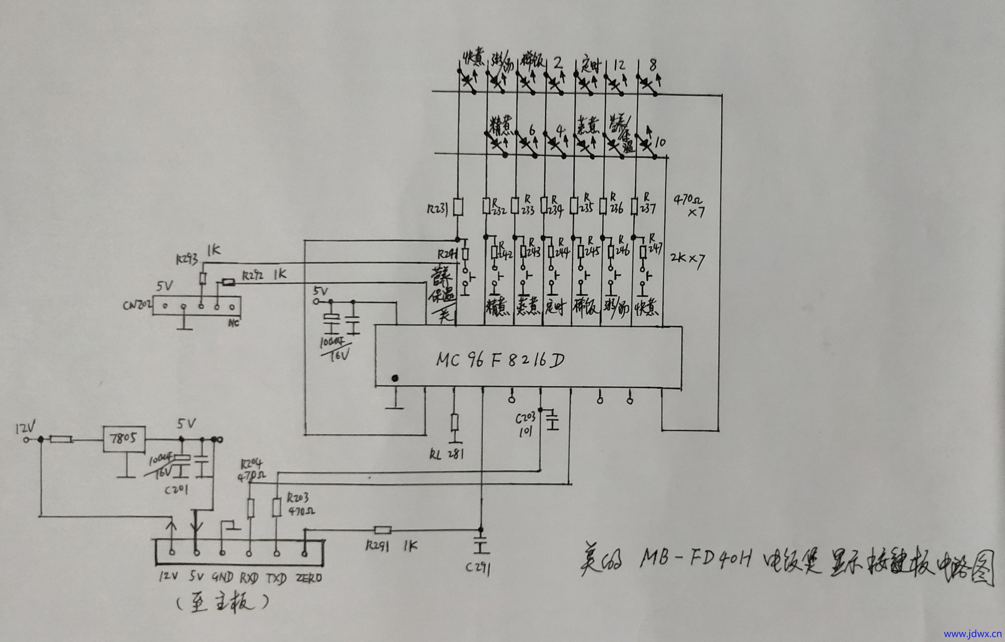

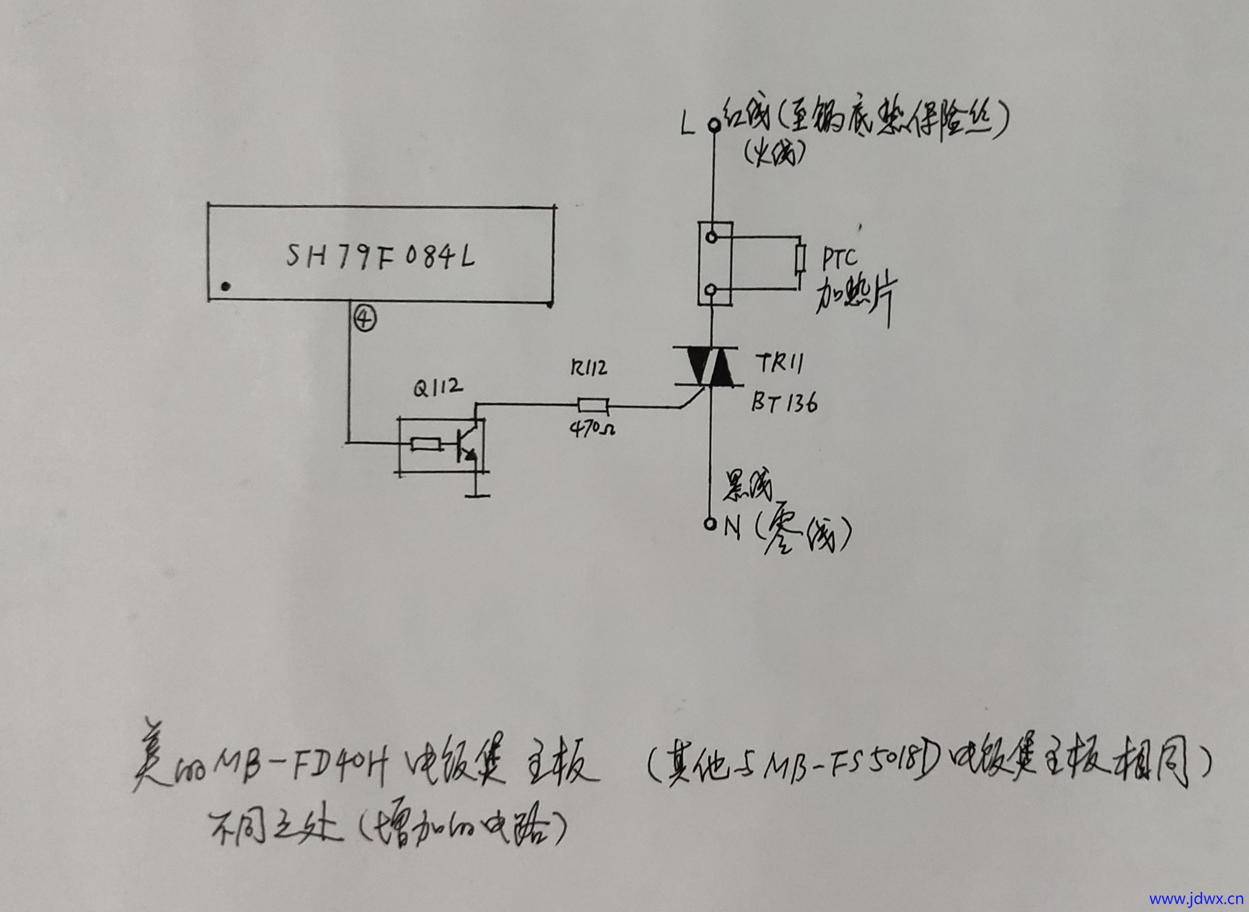

美的MB-FD40H 电饭煲不加热
该电饭煲通电后无法加热。定时功能的2和8两个指示灯闪烁。由于不知道2小时和8小时指示灯闪烁代表何种故障代码,先检查锅底和锅盖温度传感器。测量出锅底温度传感器正常(50k欧姆/25度),而锅盖温度传感器开路不正常。将其用新的50k欧姆/25度热敏电阻代换后,电饭煲加热烧饭恢复正常。
该电饭煲实测电路图如图1,2所示。该电饭煲主板电路比本文第一例MB-FS5018D主板电路增加锅盖PTC发热片控制电路(如图2所示),另外,该电饭煲主板的电源芯片为PN8024R(可与SM7055-12直接代换)。该电饭煲主板其他电路与MB-FS5018D主板电路相同。
