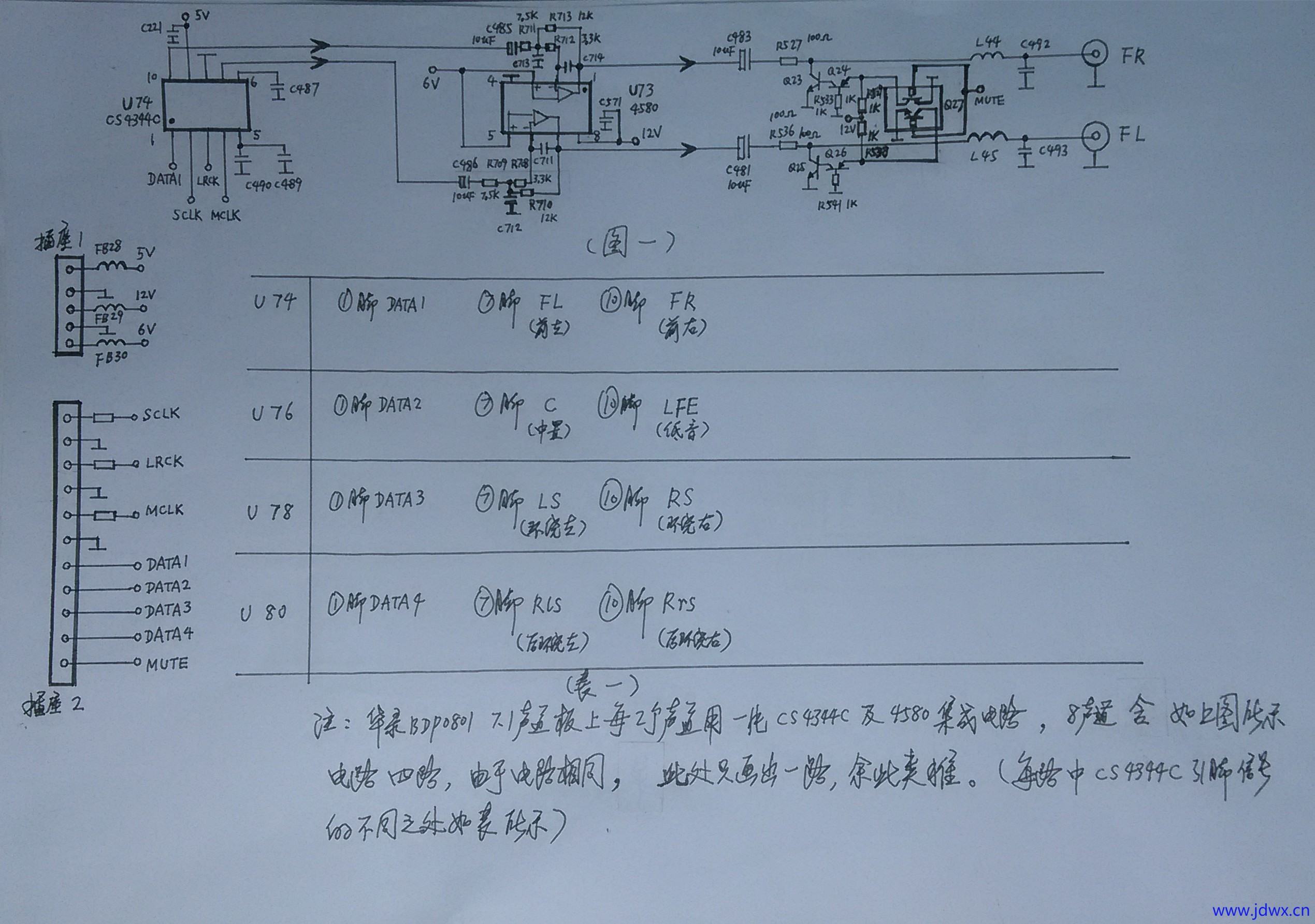

该机7.1声道模拟输出电路单独用一块小板,与主板用2组排线连接。一组输入SCLK、LRCK、MCLK、DATA1-DATA4等数字信号及MUTE静噪信号。另一组输入几路供电电压:5V供应24bit/192khz立体声D/A转换电路CS4344C,12V及6V供应双声道运放集成电路4580。电路如图1所示。

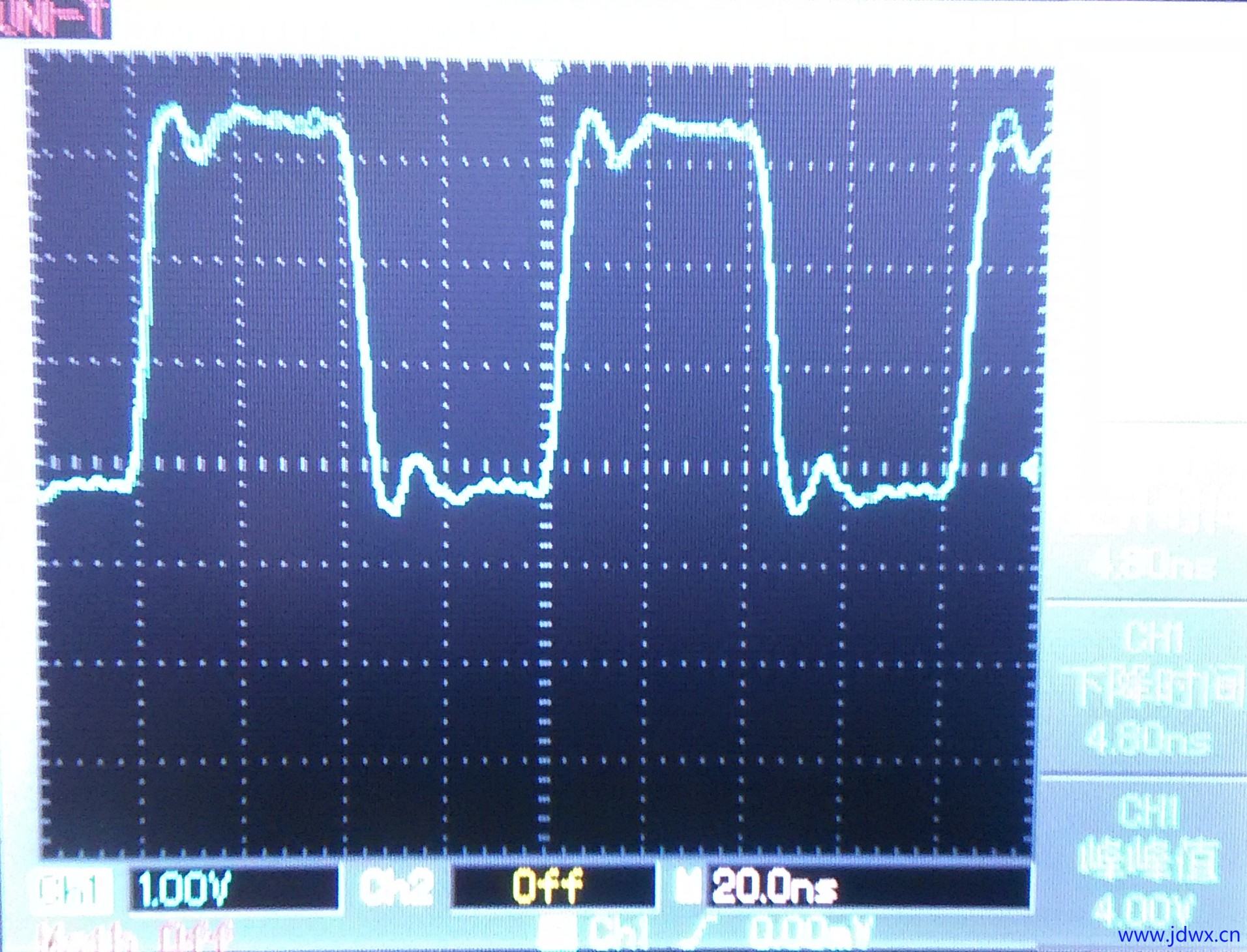

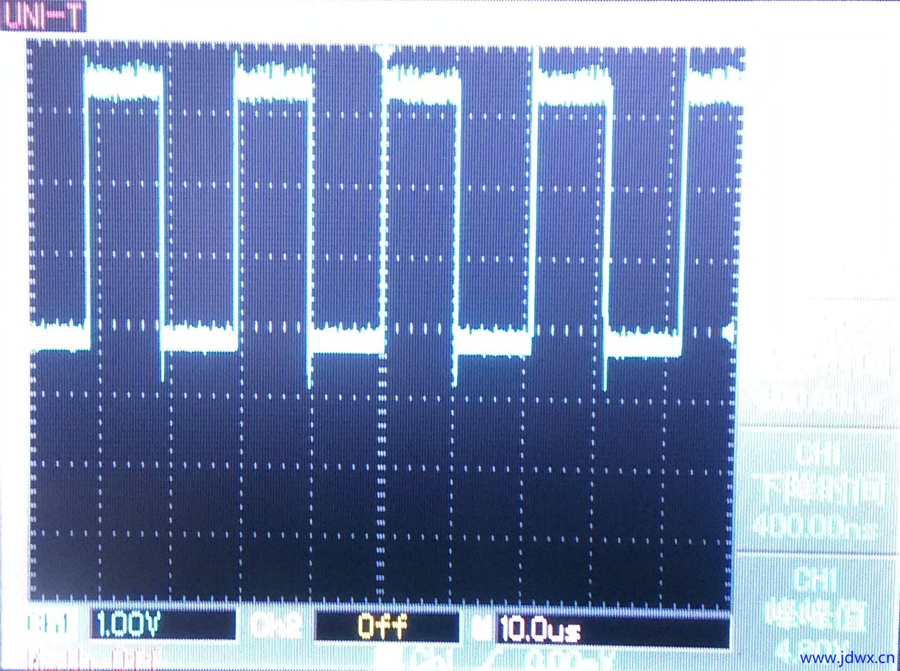

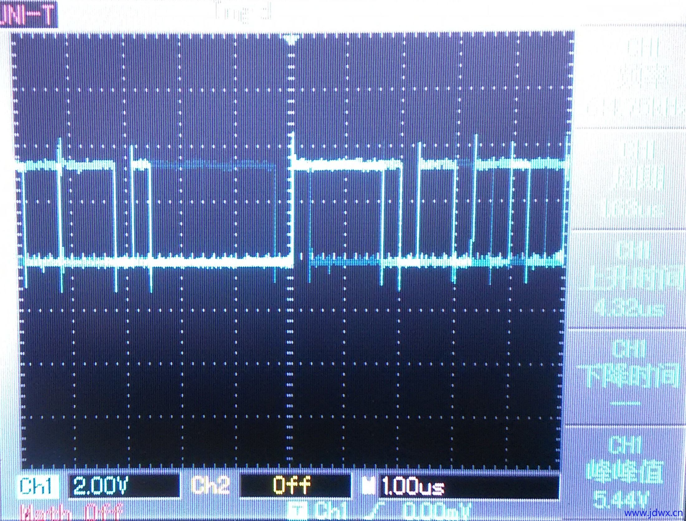

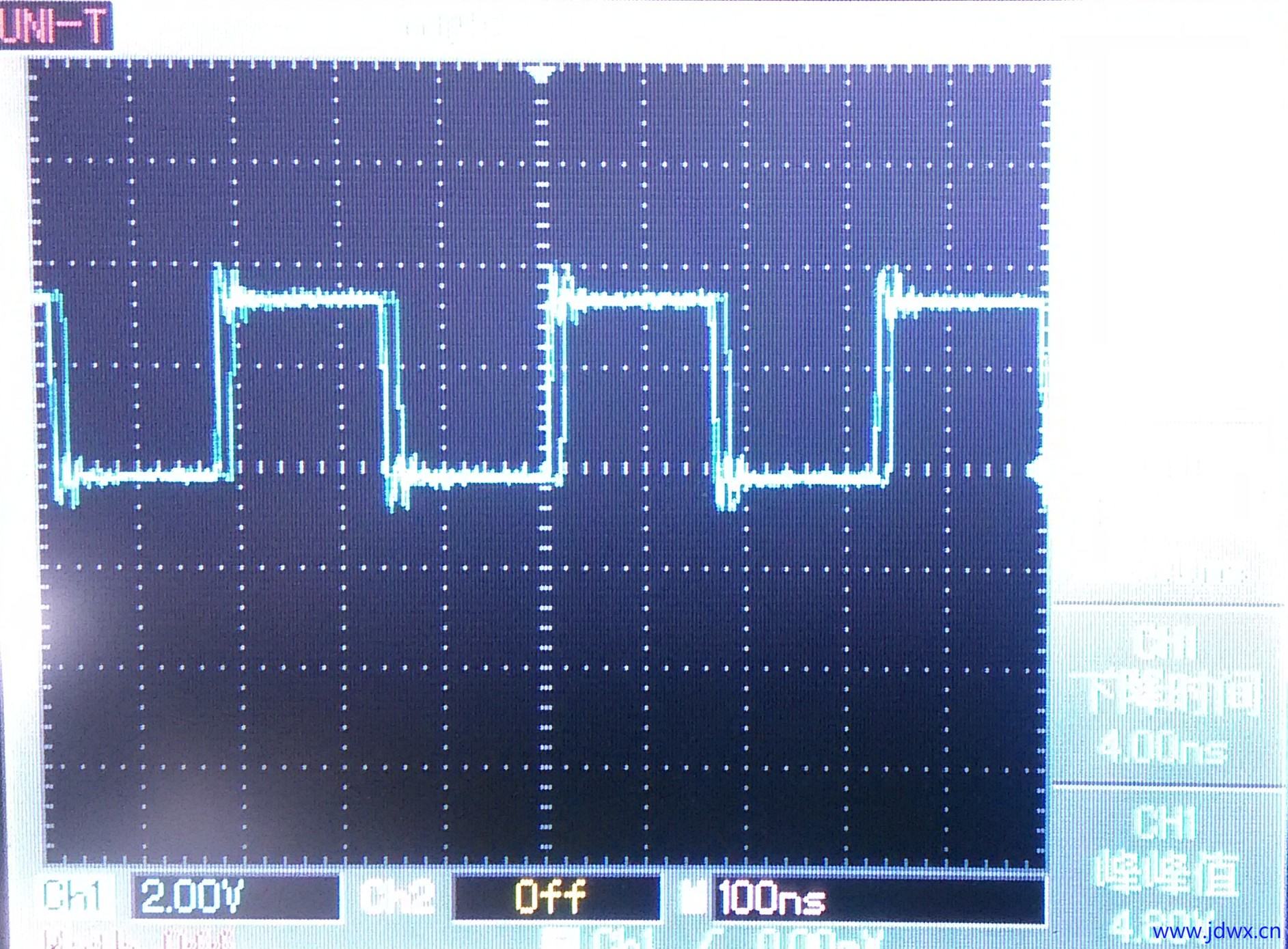

根据故障现象,放入一张DVD碟片,用示波器观测SCLK、LRCK、MCLK、DATA1-DATA4等数字信号的波形(如图2-5所示),SCLK为3.07MHZ、LRCK为48KHZ、MCLK为12.3MHZ,基本正常。怀疑主板程序紊乱,在机器设置菜单里将机器恢复出厂设置后再试机,故障未变。在用万用表测试供电电压时动了排线,声音会偶尔恢复正常。将该板供电插座及供电排线插头用电子清洁剂清洗并插拔数次以去除氧化层。再试机,机器的7.1声道模拟输出信号已恢复正常。
小结:音频电路供电不良一般会引起音频输出无声或失真,在本例故障中噪音输出并非输入的数字信号错误引起,而是供电线路与该线路板的接插件之间接触不良造成的,值得注意。
