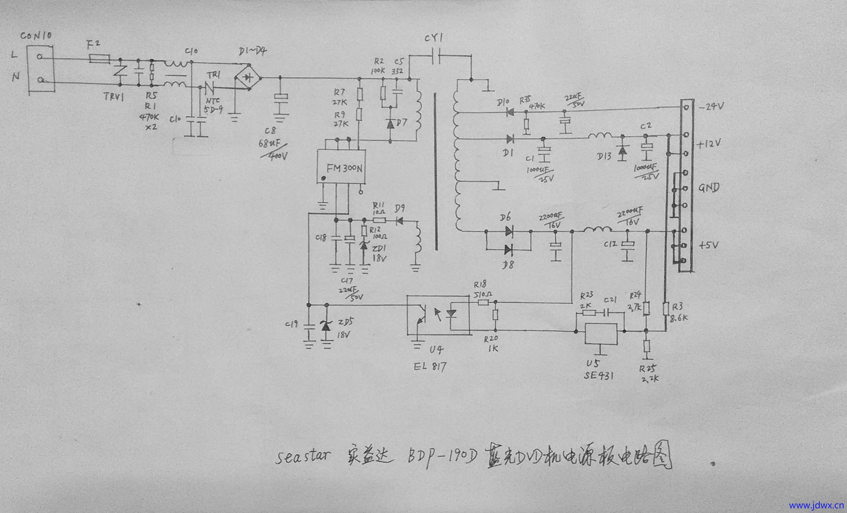

实益达 BDP-190D 蓝光DVD机
关键词 FM300N的外围元件
    该机不能开机,查电源板无电压输出。实测电源板电路如图2所示。观察电源板,发现电源芯片FM300N焊盘有焊接过的痕迹,估计芯片已换新。测量芯片各个脚对地阻值,发现3脚对地电阻只有几十欧姆,不正常。拆下该脚外接稳压管ZD5检查,该管子已经击穿损坏。进一步检查稳压管ZD1击穿短路,R12电阻烧坏开路。检查其他元件无明显损坏。
稳压管ZD5是输出电压保护元件,以防次级稳压元件:如SE431、EL817失效时 ,FM300N的3脚电压过高,造成FM300过激励,使得开关变压器次级输出电压过高,造成主板元件损坏。而ZD5的作用就是把芯片3脚电压限制在最高18V。稳压管ZD1是电源芯片FM300N的供电电压保护元件,以防该电压异常升高而损坏电源芯片。而ZD1的作用就是把芯片2脚供电电压限制在18V。由于手头没有18V稳压管,故用电压接近的16V稳压管代换这2个稳压管。一般电源芯片击穿会损坏外围元件,故同时把光耦EL817换新。再试机。机器读碟正常。
该机器主芯片用的是联发科MT8555,机器具有快门立体3D功能,配合立体电视或显示器,具有很好三维立体视觉效果。但是机器功耗也比一般蓝光DVD机要高,所以,电源芯片FM300N长时间工作芯片会较热,故也在芯片上用导热胶粘上一个小散热片,以利于芯片长时间稳定工作。
