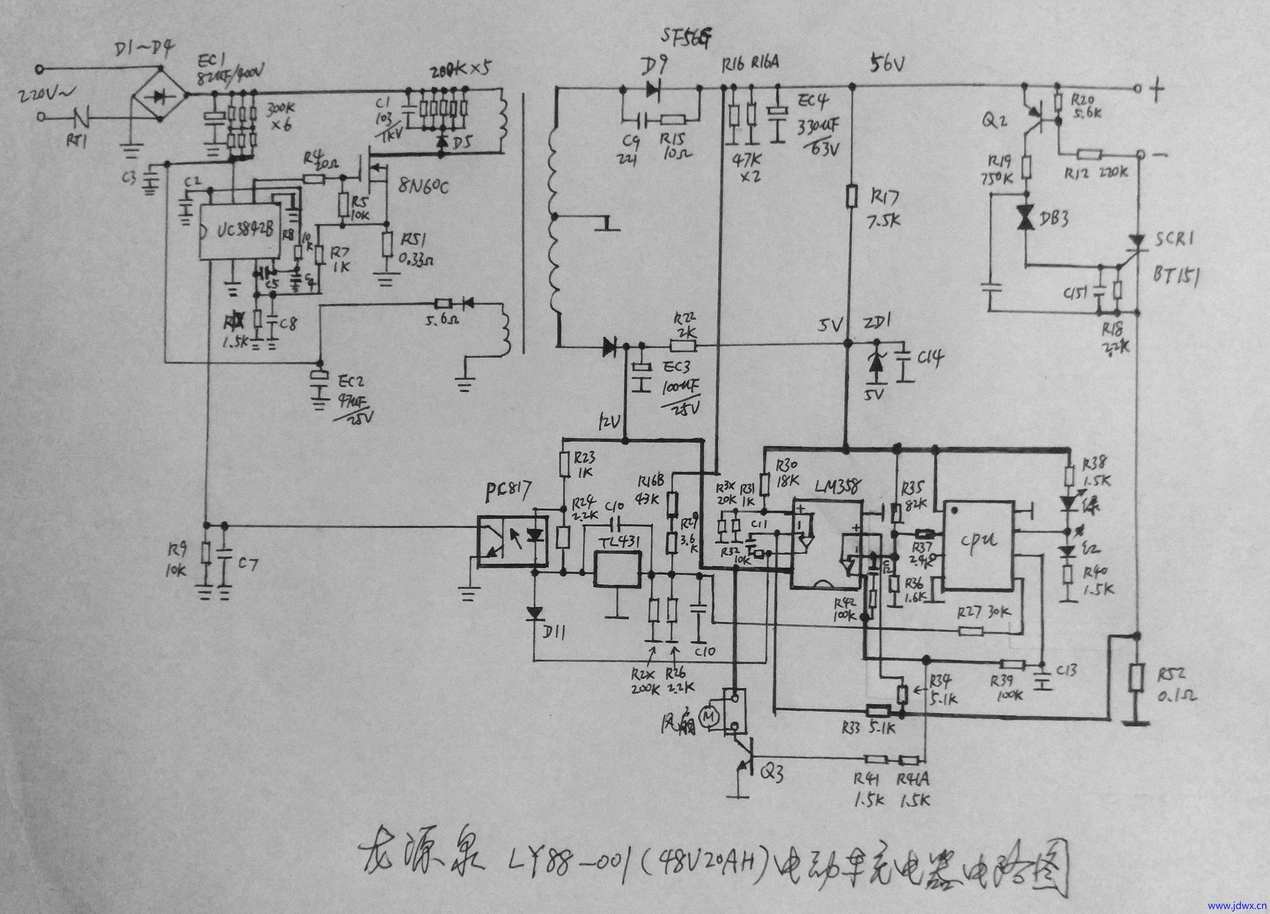

一个龙源泉LY88-001(48V20AH)型电动车充电器不能工作,查出功率管8N60及源极电阻和电源管理芯片UC3842B均击穿烧坏。在维修过程中,出现屡烧功率管8N60和电源管理芯片UC3842B的情况,但是真正故障原因却并非元件问题,维修过程如下。
1修,将烧坏的功率管8N60和电源管理芯片UC3842B及易损的光耦PC817换新。测电路板高压侧及低压输出侧均无短路现象。在交流220V输入端串联60W普通灯泡限流,接通电源后,灯泡就发光,说明流过灯泡电流过大。查出8N60和UC3842B又击穿短路。拆下UC3842B供电端7脚滤波电容检测,发现其容量不足5UF(标称47UF/25V),怀疑此电容不良导致上述元件击穿损坏。
2修,将烧坏的功率管8N60和电源管理芯片UC3842B及易损的光耦PC817换新。将UC3842B供电端7脚滤波电容换新,再测量高压侧300V滤波电容EC1容量正常,低压侧56V滤波电容EC4容量正常,低压侧12V滤波电容EC3容量正常。在交流220V输入端串联60W普通灯泡限流,接通电源后,灯泡就发光。功率管8N60及源极电阻和电源管理芯片UC3842B均再次击穿烧坏。
3修,将烧坏电源管理芯片UC3842B换新,这次不敢直接加220V交流电。先不装光耦和功率管8N60,用直流维修电源试验电路正常与否。
高压侧:给UC3842B的7脚EC2两端加上19V维修用电源,在UC3842B的1脚R9两端临时接一个50K欧姆电位器,从小到大调整临时电位器阻值,用示波器观察UC3842B的6脚输出方波占空比也能够从小到大变化,说明UC3842B及外围电路基本正常。
低压侧:给整流后的56V电压端EC4两端接上可调0-70V维修用电源,给整流后的12V电压端EC3两端接上12V维修用电源。调整0-70V维修电源的电压:调整在56.6V以下,以及调整在56.6V以上,测量TL431的输出端有电压变化,说明TL431的稳压反馈电路基本正常。
将充电电流检测电阻R52临时拆除。在56V EC4端和R52非接地端临时接470K欧姆电阻,在原R52位置临时接47K欧姆电位器。从小到大调整临时电位器阻值,调到一定位置,充电指示灯点亮,风扇转动。而且CPU的5脚变为低电平,将R27下拉到地。说明转灯电路基本正常。
再继续从小到大调整临时电位器阻值,调到一定位置,LM358的7脚为低电平,将D11下拉电位。说明充电限流电路基本正常。
将电路电路恢复原样,功率管8N60及源极电阻及光耦也装上。在交流220V输入端串联60W普通灯泡限流,接通电源后,灯泡就发光。功率管8N60及源极电阻和电源管理芯片UC3842B均再次击穿烧坏。
4修,由于前面试验各个电路功能基本正常,只能怀疑功率管8N60的尖峰吸收电路元件有问题,将C1,D5换新,将功率管8N60及源极电阻和电源管理芯片UC3842B及光耦换新。在交流220V输入端串联60W普通灯泡限流,接通电源后,灯泡就发光。功率管8N60及源极电阻和电源管理芯片UC3842B均再次击穿烧坏。
5修,其他电路都试验过,只能再怀疑56V整流管SF56G长期大电流工作而劣化,输出给TL431的检测电压异常,造成TL431稳压反馈功能异常。测量TL431的输入脚各个检测电阻阻值基本正常。将整流管SF56G换新,再将功率管8N60及源极电阻和电源管理芯片UC3842B及光耦换新。在交流220V输入端串联60W普通灯泡限流,接通电源后,灯泡就发光。功率管8N60及源极电阻和电源管理芯片UC3842B均再次击穿烧坏。
6修,除了不知道开关变压器是否匝间短路外,其他元件基本上都检测过,更换过了。再修与不修?维修处以骑虎难下的境地。分析:在充电器空载时,转灯电路和限流电路还没有动作。但是通电就烧功率管,怀疑稳压电路TL431的检测反馈电路还是有问题。由于该充电器大量使用贴片元件,而且贴片元件下用了固定用红胶,红胶漏电是常见现象。所以将TL431及外围贴片元件均拆下,清除其底部红胶后装回。将烧坏的功率管8N60和电源管理芯片UC3842B及易损的光耦PC817换新。再串联灯泡通电,充电器输出56.6V稳定。拆除限流灯泡,充电器输出56.6V依旧稳定。
将R12临时由接负输出端改为接地,在充电器输出端接上假负载(30欧姆阻值的电水壶),充电器通电后,功率管8N60及源极电阻和电源管理芯片UC3842B均再次击穿烧坏。
7修,由于充电器空载电压已经正常,而是接假负载后再次损坏,估计与转灯及限流电路有关。测量充电器低压侧贴片电阻基本正常。由于该充电器的贴片元件大量使用固定用红胶,怀疑也是红胶漏电在起破坏作用。将低压侧所有贴片电阻电容拆下,清除其底部红胶后装回。将烧坏的功率管8N60和电源管理芯片UC3842B及易损的光耦PC817换新。再串联灯泡通电,充电器输出56.6V稳定。拆除限流灯泡,充电器输出56.6V依旧稳定。在充电器输出端接上假负载(30欧姆阻值的电水壶),充电器通电后,充电指示灯点亮,风扇转动,充电器输出电压变为59.6V。长时间试验,充电器发热正常,输出电压正常。充电器修复。
小结:本维修实例,从元件成本和时间成本来说是非常是不合算的。但是从中得出的故障结论希望读者注意一下:贴片元件下的红胶漏电容易引起电路异常。当你维修更换了不少元件还修不好机器时,不妨将相关电路贴片元件下的红胶清除试一下。
(实测整机电路图如图1所示)

感谢分享宝贵经验 充电器不值钱主要是找到了故障根源  图纸画的真好真清晰

CPU是什么型号?最好是分析出具体哪个元件的胶漏电引起故障。

CPU 型号打磨掉不详,维修时把相关贴片元件底下的红胶都清除了,如果拆一个红胶试验一遍的话 ,估计可能还会烧机数次
