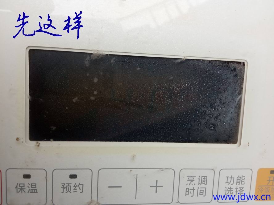

主要是见识浅了
以为是进水了
以为是进水了
各种撬
各种撬
悲剧了
悲剧了

这松下电饭煲不好修,去年也是一样的松下明知道是排线断,太难拆放弃了。像你这样拆开安装好都是都一个难题

放弃吧,买一个才几十块

几块钱一管导电银漆,断了接一起就行了

赶紧502粘好让客户拿走

正确的做法是撬出边缝,用注射器注入大量酒精!!!!,待其里头的双面胶稍软后易操作
