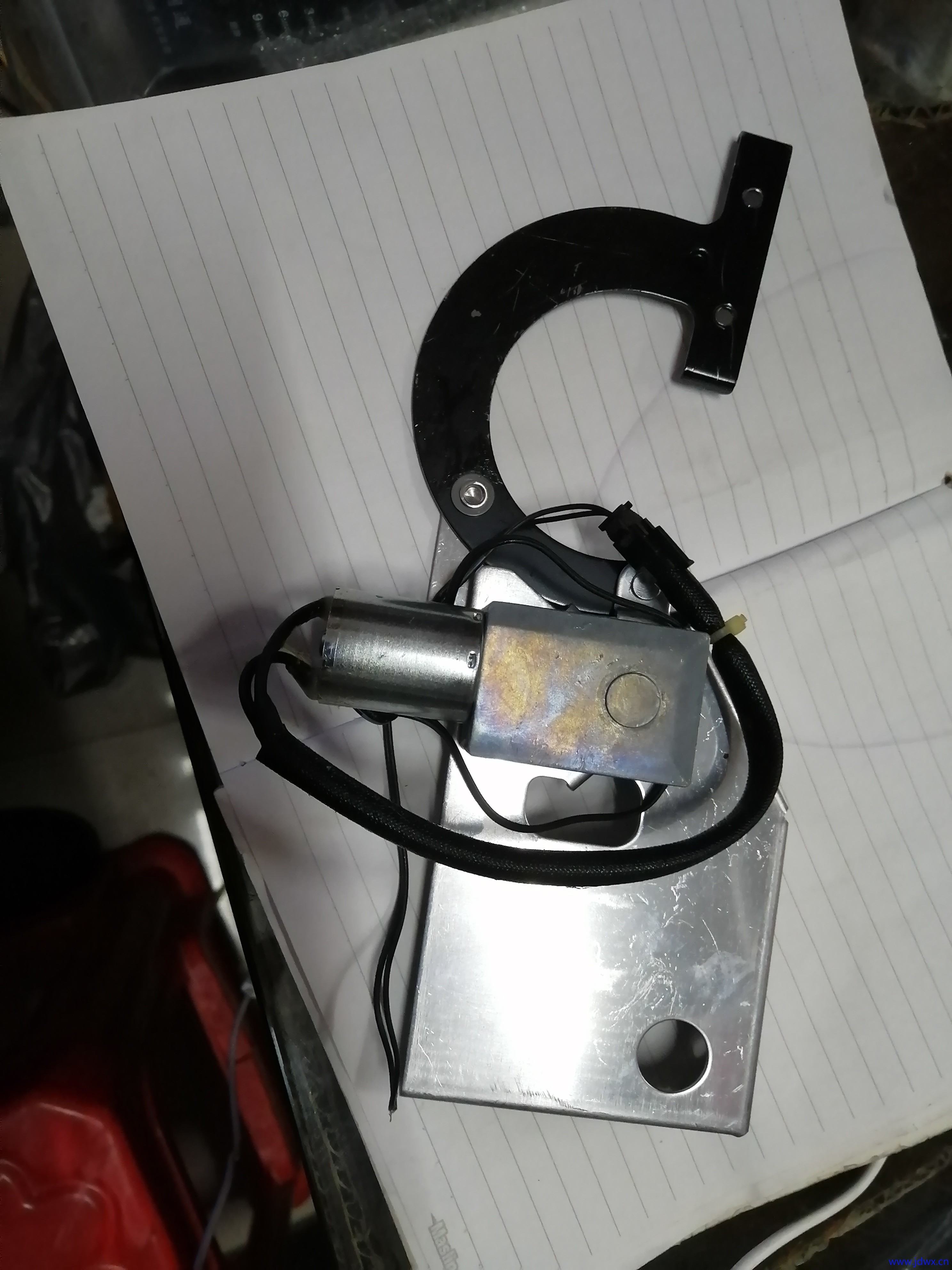

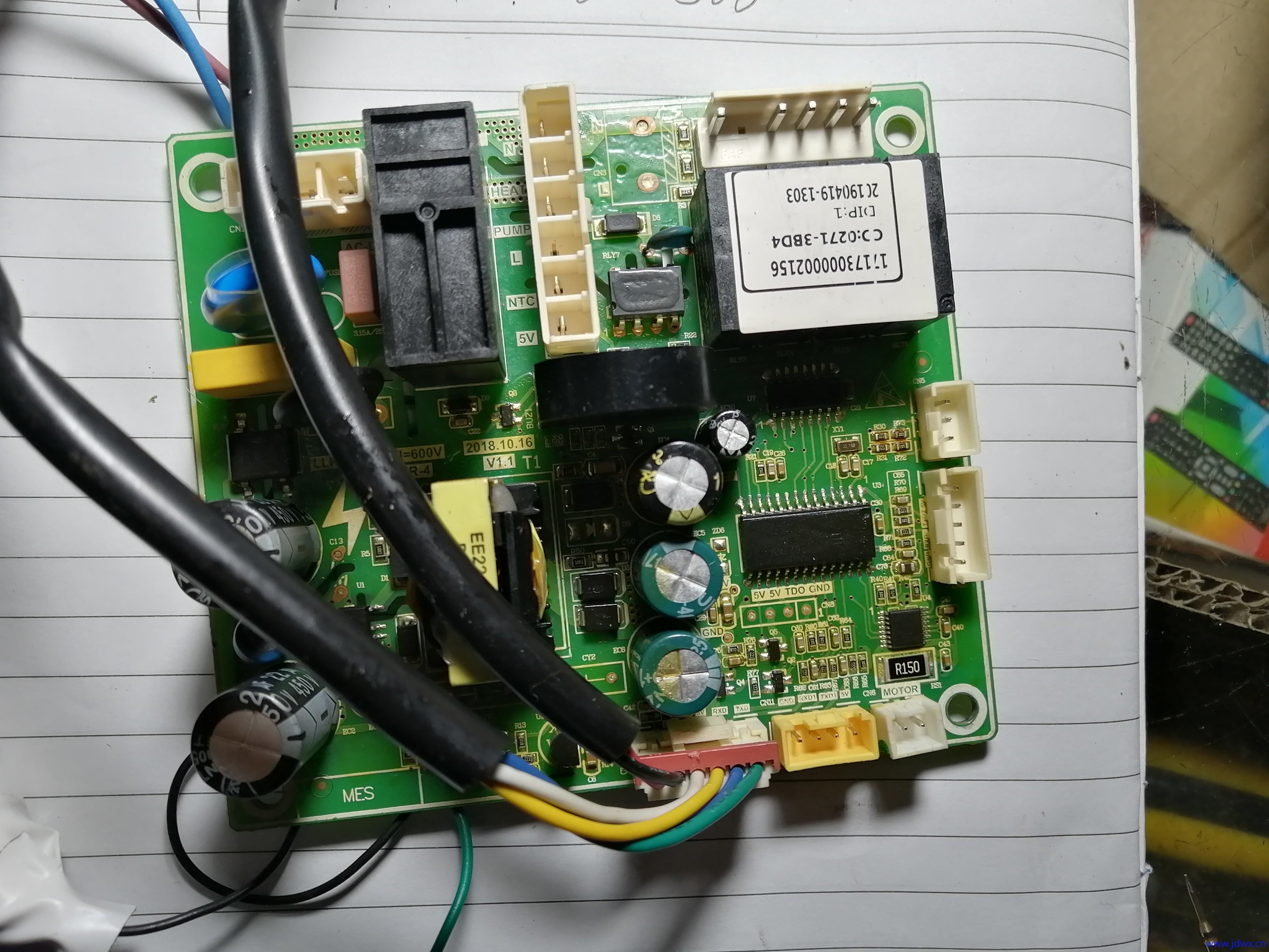

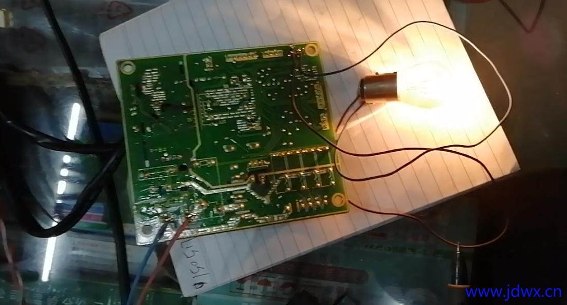

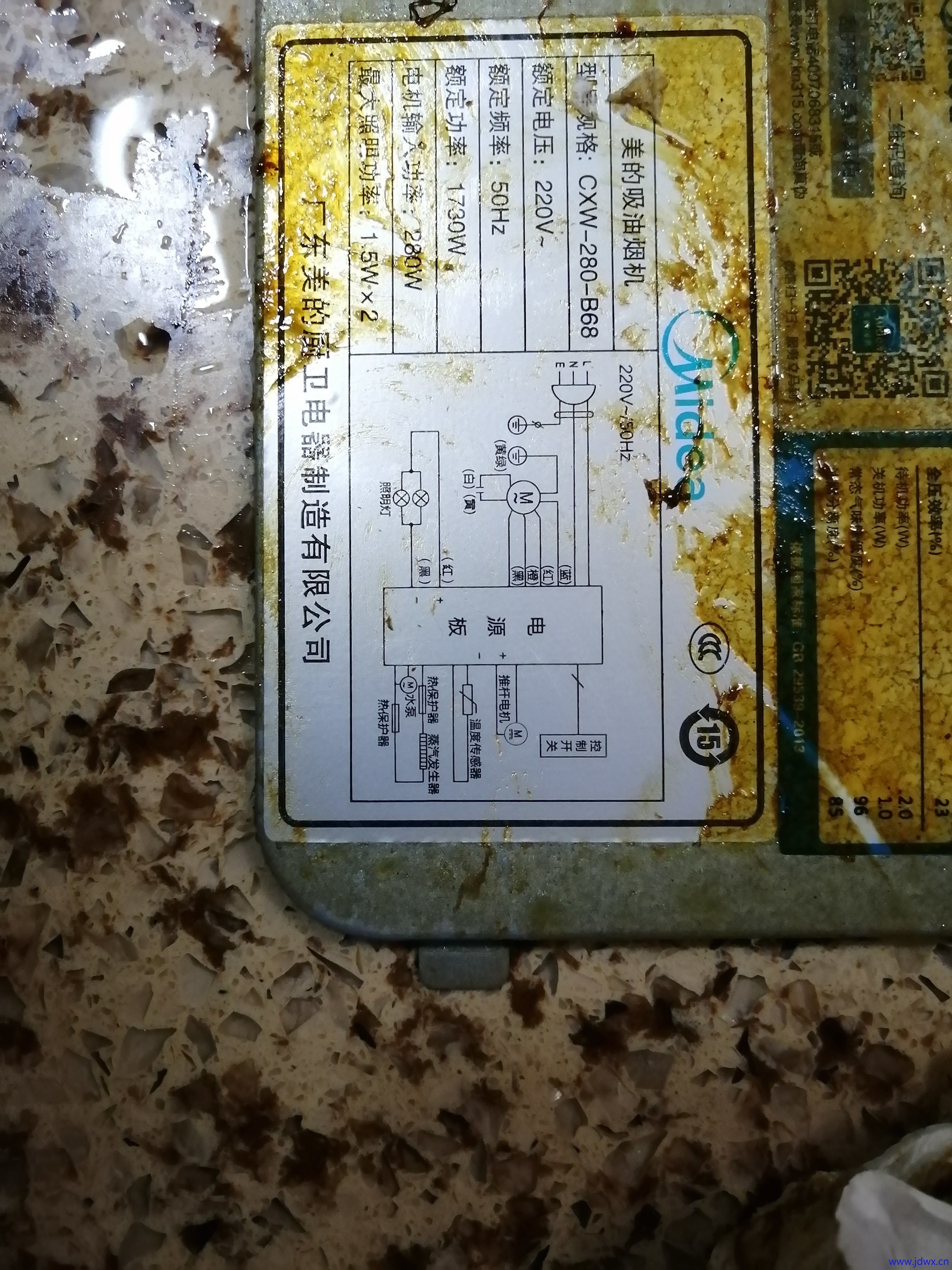

设备:美的油烟机带自动蒸汽清洗功能的高端产品。故障:自动门打不开,报好上门费登门检查发现主板输出供应升降门马达插口没有12v电压输出,拔出电机插线单独测量主板插口还是没有12V输出,用12v电压单独测试马达门动作正常。判断主板损坏.....跟客户沟通:主板能修好就修....修不好就换新的....客户同意,回家后主板通电检测用12V5W的灯泡做负载....结果灯泡亮晶晶的,这TM的见鬼了主板没问题吗?仔细检查发现电机驱动用的是8801RTYR驱动模式具有多种保护措施:过流、过载、无负载等都会造成主板马达输出插口12V没有的假现象而造成误判,普通的万用表检测反应来不及....芯片就保护输出了!最后问题就是升降门油腻太多受阻造成芯片保护!
   特别提示主板做负载的灯泡不能超过10W否则基本上保护,5W的最好! QQ图片20240323173138.jpg QQ图片20240323173151.jpg 360截图20240323173529332.jpg QQ图片20240323173912.jpg
