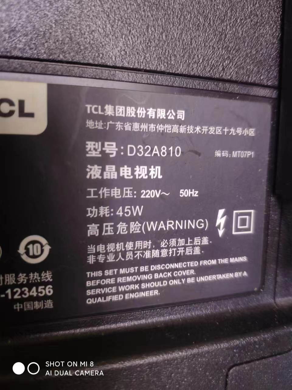

TCL,D32A810,的电视机,这两天都遇到背光灯珠坏了,后来换了灯珠【全部换新】,因为承诺用户终生免费,于是决定技改电流,本来这个GB98AERN芯片我已是改熟悉了的,就是技改6脚对地电阻,结果改好了,没有想到当我去调试背光电流时候【电视机菜单调节】,电视机就黑屏幕了,后来就只好适当改大一点点,电视机就不保护了。结果今天又遇到相同电视机,按照那天技改方案,结果居然又不保护了,百思不解。于是今天细细研究,发现这个背光电路有一个类似CRT的ABL电路的,模拟背光控制电路【ADIM】,之前也遇到过,于是找了半天,去掉图片电阻,现在背光电流就可以随意改变不保护了。这个电阻是芯片6脚直接

GB98AERN的6脚电阻?

因为我技改后,根本就不会坏了,说是宗生免费,其实就是一句话而已。
