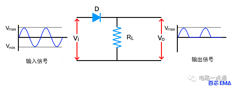

正限幅电路
    输入信号Vi施加在输入侧,输出在负载电阻处获取。
   在输入的正半周期间,A点电压比B点电压为正,因此二极管处于反向偏置状态,没有电流导通。输入信号无法通过,因此Rl上没有压降。因此,输出端不会出现如图所示的正半周。
   在负半周期间,A点电压比B点电压为负。二极管变为正向偏置,信号通过它。信号出现在 Rl 上。因此,负半周通过电路并出现在输出端。

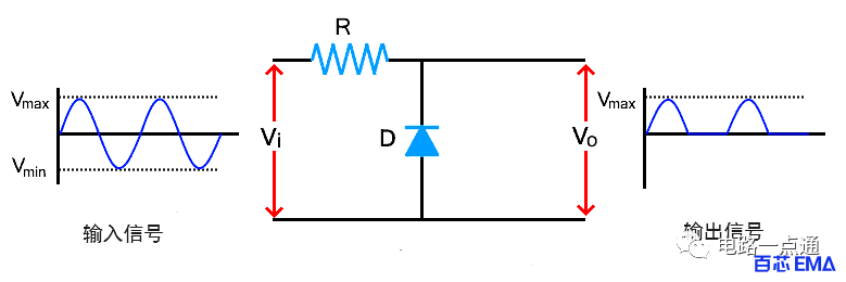

四、并联限幅电路   在并联限幅电路中,二极管与输出并联,当二极管阻断时,输入信号出现在输出上,并联限幅电路分为正向和负向。
1、正向并联限幅电路    正向并联限限幅电路对正半周期进行限幅,具体如下所示:
正向并联限限幅电路对正半周期进行限幅
   在正半周期间,由于A点电压大于B点,二极管正向偏置,因此二极管导通输入信号,输出端没有电压差。
   在负半周期期间,A点和B点输入信号的电压极性反转,二极管变为反向偏置。因此,二极管阻挡输入信号,并且信号电压出现在二极管两端,作为限幅器的输出。
   这样,分流器正向限幅器、限幅或去除输入周期的正半周并允许负半周。

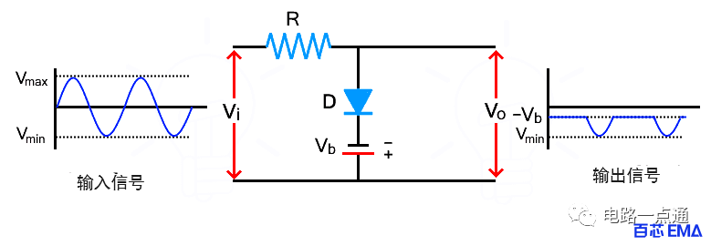

1)带偏置的并联负向限幅器   为了进一步修改分流负限幅器的波形,可以通过以称为正偏压和负偏压的两种方式之一连接电池源来使用正偏压或负偏压。可以通过改变电池电压来修改波形。
(1)正偏差
   在正半周期期间,二极管对输入电压反向偏置,但对电池电压反向偏置。因此,只有当输入电压超过电池电压时,二极管才会反向偏置,然后输入信号才会出现在输出端。
正偏差
   起初,信号小于电池,因此二极管正向偏置并传导信号。因此,输出处仅出现电池电压。但当输入信号超过电池电压时,二极管变为反向偏置,信号出现在输出端,如图所示。
   在负半周期期间,二极管针对输入信号和电池电压均正向偏置。因此,二极管导通,并且在整个负周期内只有电池电压出现在输出端。

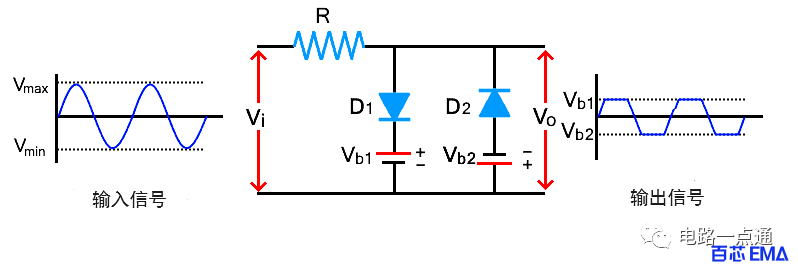

五、组合限幅电路   组合限幅可以从波形的正半周期和负半周期中限幅一部分。两个二极管彼此并联连接,其中每个二极管都有一个串联的电池或电压源,用于反向偏置相应的二极管。如下所示。
组合限幅电路
   该电路的工作原理很简单。如果两个二极管都反向偏置或不导通,则输入信号将出现在二极管两端,并且也会出现在输出处。现在,如果其中一个二极管开始导通,它们各自的电池电压将开始出现在输出端。
   在正半周期期间,对于输入电压,二极管 D1 正向偏置,而 D2 反向偏置。但二极管D1和D2分别针对电池电压V B1和V B2反向偏置。
   在正半周期期间,二极管D1针对输入电压正向偏置,针对电池电压V B1反向偏置。而二极管 D2 对于输入电压和电池电压 V B2 都反向偏置。
   首先,输入电压小于电池电压V B1,因此二极管D1处于反向偏置状态。而二极管D2已经处于反向偏置状态。因此,输入信号出现在输出端。当输入电压超过VB1时,二极管D1开始导通,电池电压VB1开始出现在输出端。
   在负半周期期间,二极管D1由于输入电压和电池电压V B1两者而反向偏置。二极管D2由于输入电压而正向偏置,但由于电池电压V B2 而反向偏置。
   首先,输入电压低于V B2,因此二极管D2反向偏置,不导通。二极管D1已经处于反向偏置状态。因此,输入信号出现在输出端。当输入电压超过V B2时,二极管开始导通,输出端出现电池电压V B2 。

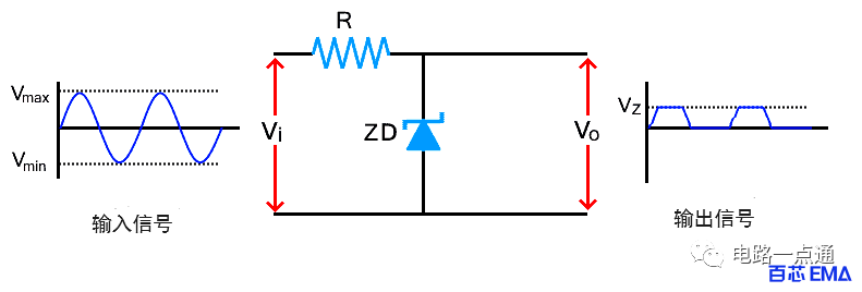

六、使用齐纳二极管的限幅电路   齐纳二极管是一种特殊类型的二极管,它不仅可以正向导电(0.7V 压降),而且当电压超过齐纳击穿电压时也可以反向导电。反向电流流动,而其两端的电压保持恒定。因此,齐纳二极管可以充当偏置二极管,而无需使用另一个偏置源。
1、半波齐纳二极管限幅电路   齐纳二极管限幅电路的电路图。在正半周期期间,二极管针对输入电压反向偏置。因此,信号出现在输出端。当输入电压超过齐纳电压时,齐纳二极管开始导通,输出端开始出现齐纳电压V Z 。
半波齐纳二极管限幅电路
   在负半周期期间,齐纳二极管正向偏置。因此,输出端仅出现二极管正向压降(0.7v)。

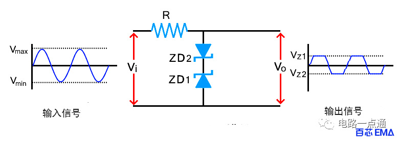

2、全波齐纳二极管限幅电路    两个齐纳二极管可用于削波输入波形的两半部分。齐纳二极管彼此反向连接,如下图所示。
全波齐纳二极管限幅电路
   在正半周期期间,齐纳二极管ZD1反向偏置,而齐纳二极管ZD2正向偏置。起初,ZD1二极管不允许电流通过。因此,信号出现在输出端。
   但当输入电压超过齐纳击穿电压时,齐纳二极管开始导通,并且齐纳二极管ZD1的齐纳电压Vz1开始出现在输出处。类似地,在负半周期期间,负波形在 ZD2 的齐纳电压之后被削波。
