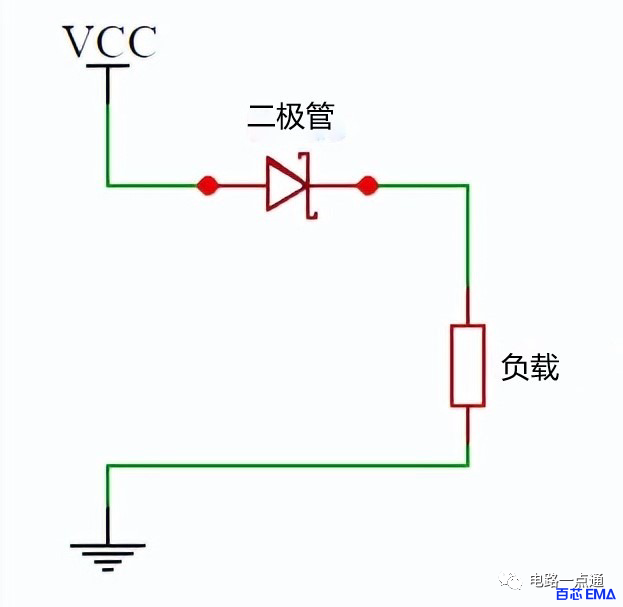

7916c310d6b4518f19d3ba857aa075e9.png 二极管反极性保护电路2、二极管反向电流保护电路    与电源正极串联放置的二极管称为反向保护二极管,可以确保电流只能沿正向流动,并且电源仅向你的电路施加正电压。   当电源连接器没有极化时,这种二极管应用很有用。反向保护二极管的缺点是,由于正向压降,它会引起一些电压损失。

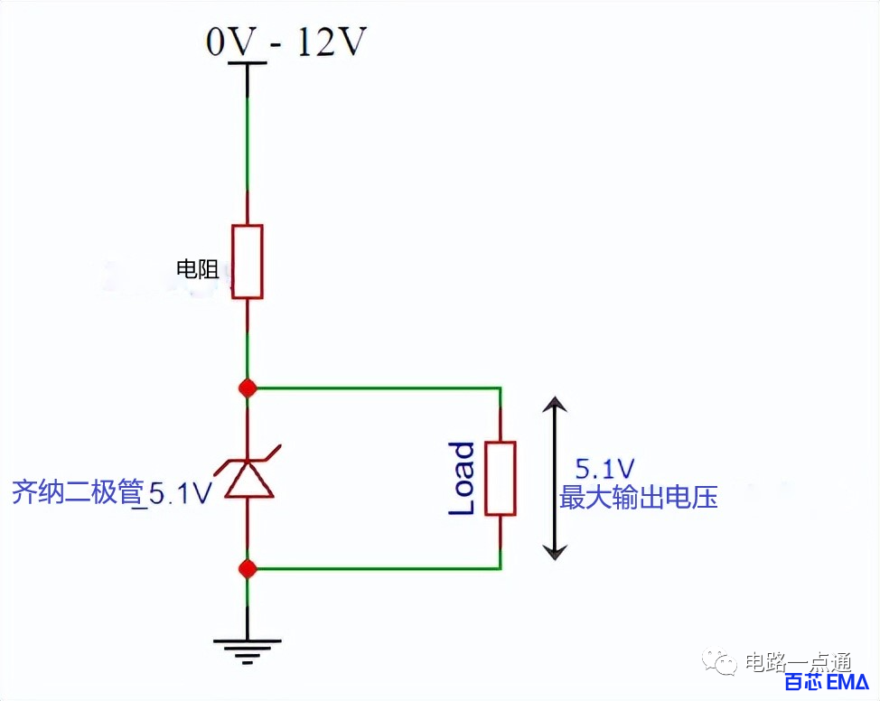

0b73a440fe6d3f3bc088570e00d282a6.png 桥式全波整流电路   关于全波整流的内容,欢迎阅读以下文章:一文教你读懂桥式整流电路三、二极管稳压电路   稳压器用于将输入电压降低到所需的水平,并在电源波动的情况下保持不变,也可以用来调节输出电压。   齐纳二极管通常用作电压调节器,因为它设计为在反向偏置条件下工作。当处于正向偏置时,它的行为就像一个正常的信号二极管。另一方面,当施加反向电压时,电压在很宽的电流范围内保持恒定。   在下面的电路中,输入电压可以在 0V 到 12V 之间变化,但输出电压永远不会超过 5.1V,因为齐纳二极管的反向击穿电压(齐纳电压)为 5.1V,当输入电压低于 5.1V 时,输出电压将等于输入电压,但当超过 5.1V 时,输出电压将被调节为 5.1V。
328d6c9035f9a7870756f9b710566a19.png 二极管稳压电路    该电路的这一特性可用于保护 5V 的 ADC 引脚(过压保护电路),因为该引脚可以读取 0-5V 的电压,但如果超过 5V,齐纳二极管将不允许过压。同样,当输入电压很高时,可以使用相同的电路为负载调节 5.1V。但是这种电路的电流限制非常小。   在使用齐纳二极管设计电路时,要考虑的一件重要事情是齐纳电阻,齐纳电阻用于限制通过齐纳二极管的电流,从而保护其免受加热和损坏,齐纳电阻的值取决于齐纳二极管的齐纳电压和额定功率。   齐纳串联电阻 Rs 的计算公式如下所示

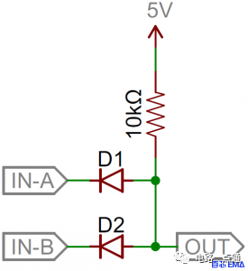

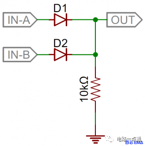

fe322e8d96d9b034230f677319789849.png 二极管AM 包络检波器或解调器十、二极管逻辑电路    简单的数字逻辑门,如 AND 或 OR,可以用二极管构建。   例如,一个二极管双输入或门可以由两个具有共享阴极节点的二极管构成。逻辑电路的输出也位于该节点。每当任一输入(或两者)为逻辑 1(高/5V)时,输出也变为逻辑 1。当两个输入均为逻辑 0(低/0V)时,输出通过电阻拉低。
67514f8290729e48927632c9234e3b06.png 二极管逻辑电路   与门的构造方式类似,两个二极管的阳极连在一起,就是电路的输出所在的位置,两个输入都必须为逻辑 1,迫使电流流向输出引脚并将其拉高。如果任一输入为低电平,来自 5V 电源的电流将流过二极管。    对于两个逻辑门,只需添加一个二极管即可添加更多输入
d69d84e11e2fdfb7b25d9cddb9f7a36a.png 二极管逻辑电路十一、二极管电压尖峰抑制电路   瞬态电压抑制 (TVS) 二极管通常用于限制意外的大电压尖峰造成的潜在损害。瞬态电压抑制 (TVS) 二极管有点像齐纳二极管,低击穿电压(通常约为 20V),但具有非常大的额定功率(通常在千瓦范围内)。   瞬态电压抑制 (TVS) 二极管设计目的是在电压超过其击穿电压时分流电流并吸收能量。   反激二极管在抑制电压尖峰方面也有类似的作用,特别是那些由电感元件(如电机)引起的尖峰。    当通过电感的电流突然变化时,会产生一个电压尖峰,可能是一个非常大的负尖峰,放置在感性负载上的反激二极管将为负电压信号提供安全的放电路径,实际上循环通过电感和二极管,直到它最终消失。

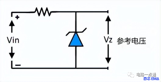

8d9ac7c80ca9db6fdcf3fdc59f04abdf.png 二极管电压尖峰抑制电路十二、二极管电压参考电路   齐纳二极管在各种电子电路中用作电压参考,为偏置提供稳定的电压。齐纳二极管在反向偏置下作为电压调节器运行,并在宽电流范围内提供稳定的电压。

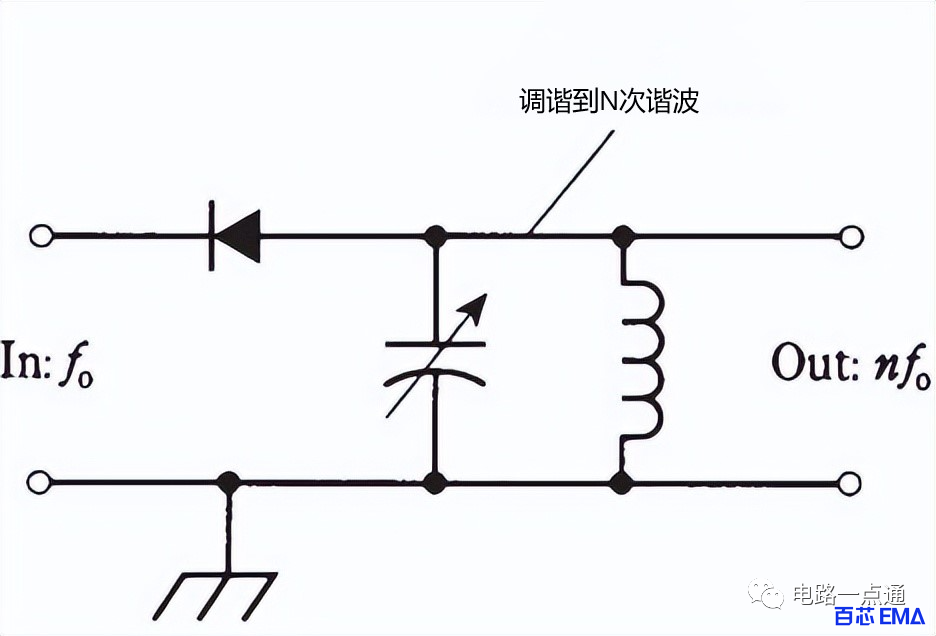

3261e1d28b13adeaca159f963ed9d364.png 二极管作为温度传感器十五、二极管倍频电路    当电流通过二极管时,一半的周期被切断。无论频率如何,只要二极管电容不太大,从 60 Hz 电流通过 RF 都会发生这种情况。   二极管的输出波看起来与输入波有很大不同,这种情况称为非线性。每当电路中存在任何类型的非线性时。   每当输出波形的形状与输入波形不同时,输出中就会出现谐波频率,这些是输入频率整数倍的波。   通常,非线性是不可取的,然后工程师努力使电路线性化,使输出波形与输入波形具有完全相同的形状,但有时需要一个会产生谐波的电路.,然后故意引入非线性。   二极管非常适合这一点,一个简单的倍频电路如图所示,输出 LC 电路被调谐到所需的第 n 次谐波频率 nfo,而不是输入或基频 fo。   为了使二极管用作倍频器,必须是在相同频率下也能很好地用作检测器的类型。这意味着该组件应充当整流器,而不是电容。
0485a18a25afa409d713ae50038a17ef.png 二极管倍频电路十六、二极管频率控制电路   当二极管反向偏置时,在 PN 结处有一个具有介电特性的区域,这被称为耗尽区,因为它缺少多数电荷载流子,该区域的宽度取决于几个因素,包括反向电压。   只要反向偏压小于雪崩电压,改变偏压就可以改变耗尽区的宽度,这导致结的电容发生变化。电容总是很小(皮法量级),与反向偏压的平方根成反比。    一些二极管是专门为用作可变电容而制造的,这些是变容二极管。有时你会听到它们被称为可变电容,它们由硅或砷化镓制成。   变容二极管的常见用途是在称为压控振荡器 (VCO) 的电路中。使用线圈和变容二极管的电压调谐电路如下图所示。   下图为一个并联调谐电路,与变容二极管相比,其值较大的固定电容器用于防止线圈使变容二极管两端的控制电压短路。

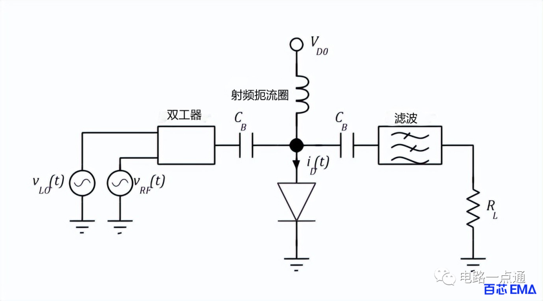

f8020adf498164f36838b904513c6900.png 二极管光耦隔离电路十八、二极管混频电路   混频器是一种提供新信号的电路,其频率是两个输入信号的和或差。   二极管用于混频器中以改变信号的频率,例如调制用于在超外差接收器中传输或解调的信号。   双工器通过叠加输入 RF 和 LO 信号来驱动二极管。    二极管偏置在直流电压 ,通过隔直电容 与 RF 和 LO 信号路径去耦。RF 扼流圈阻止 RF/LO 信号进入偏置源。由于二极管非线性而产生的高频分量被中频滤波器滤除,只允许中频分量出现在输出端。

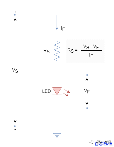

e3fef2c3d504c4365ffbfbdaa2aa9cf5.png 二极管混频电路十九、二极管光源电路   LED 是电流驱动的,当置于正向偏置模式时会出现一定的电压降,正向压降 (V F ) 范围为 1.2V 至 4.0V,取决于 LED 使用的复合材料类型。    当施加大于正向压降的电压并且电流流过 LED 时,LED 就会发光。   过大的电流会损坏 LED 的敏感 PN 结,因此需要在 LED 和电压源之间插入适当的串联电阻,串联电阻值不应超过 LED 额定电流的 80%,并应允许足够量的电流使 LED 显着变亮。
