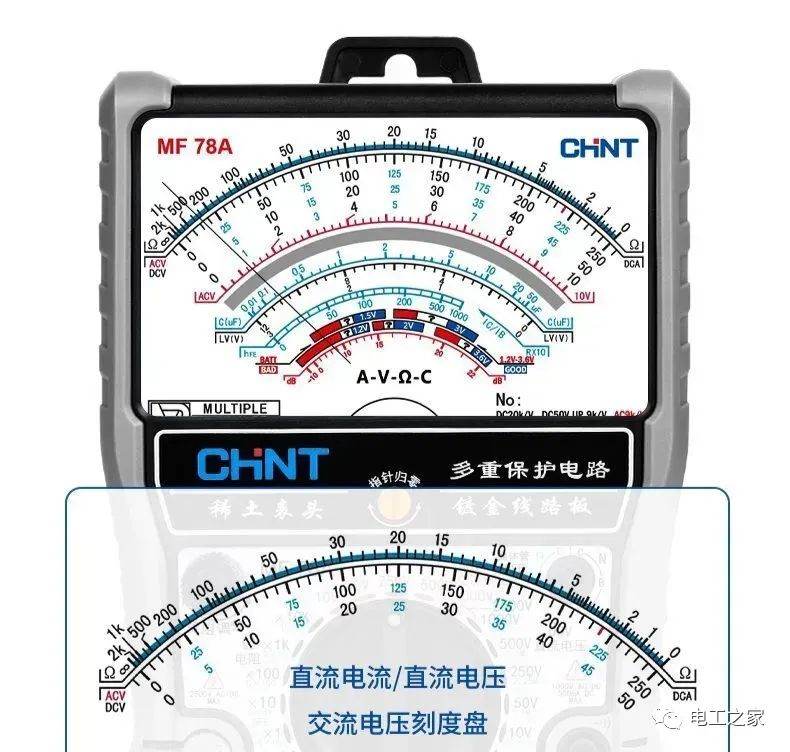

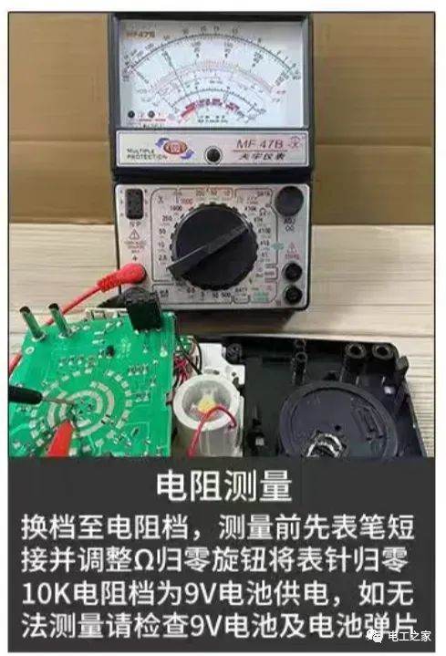

指针万用表的介绍与使用#指针万用表# #万用表怎么用#
