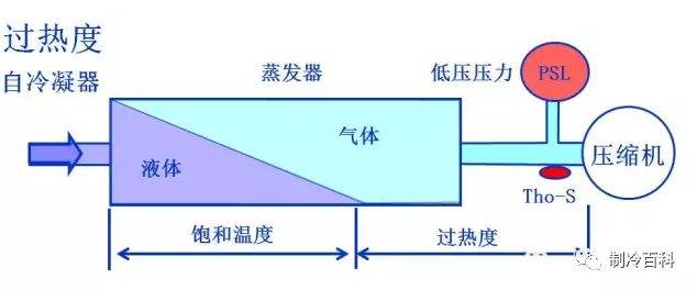

2、过热与过热度是什么意思?
在饱和压力条件下,继续使饱和蒸气被加热,使其温度高于饱和温度,这种状态称为过热,这种状态下的蒸气称为过热蒸气,此时的温度称为过热温度,过热温度与饱和温度的差值称为过热度。
在制冷系统中压缩机的吸气往往是过热蒸气,若忽略管道的微小压力损 失,那么,压缩机吸气温度与蒸发温度差值就是在蒸发压力下制冷剂蒸气的过热度。制冷压缩机排气管内的温度均为在冷凝压力下的过热蒸气,排气温度与冷凝温度的差值就是排气过热度。
例如:蒸发器内的压力为0.49MPa,则饱和温度为5℃。饱和状态的A-B间为5℃ , A-B间冷媒为气液混合状态(潜热)。B-C间所有的液体已经变为气体。状态为全气体状态,并且周围的热量将会侵入,使温度继续上升(显热),譬如升至10℃。这时蒸发器出口温度比蒸发器内的温度高5℃,。这种状态称为过热,我们称这时流出的冷媒有5℃的过热度。

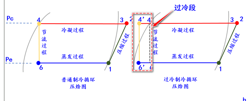

在理论制冷循环中冷凝后的液体处于饱和状态,而在实际循环中,为了防止制冷剂在节流过程前气化,冷凝后的液体是过冷液体;此时状态4’位于饱和液态线的左侧。
从以下的压焓图我们能够得到,提高制冷系统的过冷度,单位制冷量是增加的,增加量为:h6-h6’ (6点焓值减去6’点的焓值),这是就是增加的单位制冷量,可见,液体过冷对制冷系统是有利的,所以在制冷系统的设计中,我们会加大冷凝器的设计来提高制冷系统的制冷量或者能效比。

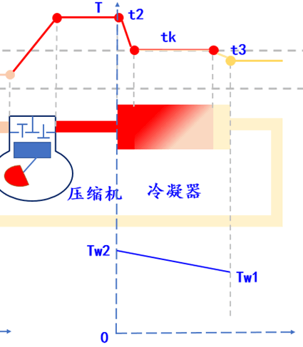

制冷剂液体的过冷度取决于冷凝器的设计、制冷剂的种类以及冷却介质与制冷剂之间的温差。制冷剂与冷却介质进行逆流换热时,两者的温度变化如下图所示:
图中制冷剂的温度从t2降至tk(冷凝温度),再降低到t3,冷却介质的温度从Tw1上升到Tw2。如果冷却介质的流量极大, Tw1几乎等于Tw2,此时传热温差最大,但消耗于冷却介质流动的能量也很大,这是不恰当的。所以通常取冷却水温度的升高为4~6℃,冷却空气的温升为8~10℃。
