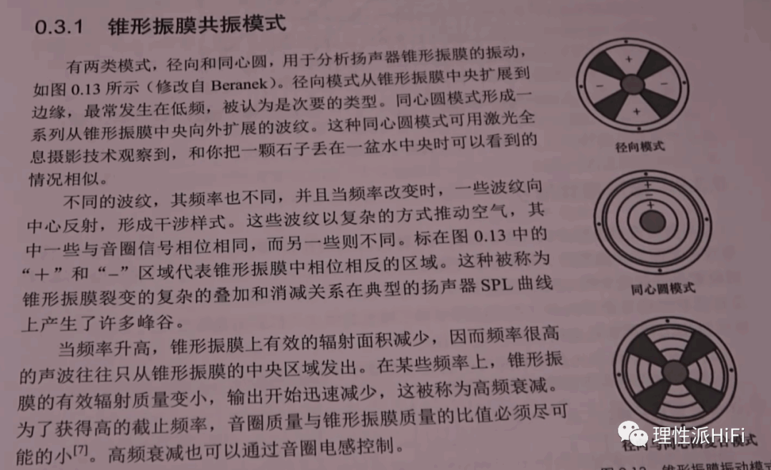

首先补充一下上一篇文章关于“分割振动”的讲解。因为是简短再解释,所以关于频响曲线的突起部分“频率转移”的说法是不严谨的。
频响曲线又没用了?言简意赅解释分割振动~
更多的时候,频响曲线中的峰值突起可能是由下一段中所讲的“分割振动模式所造成的干涉现象”所导致的。
但不论如何,分割振动最终都会在频响曲线中得以体现,或者说分割振动是造成频响曲线中不平滑的原因之一,以及频响曲线衰减的主要原因。如果想要更深入的理解这个过程,可以看我之前的长视频,或者是专业书籍例如《扬声器系统设计手册》的原文。

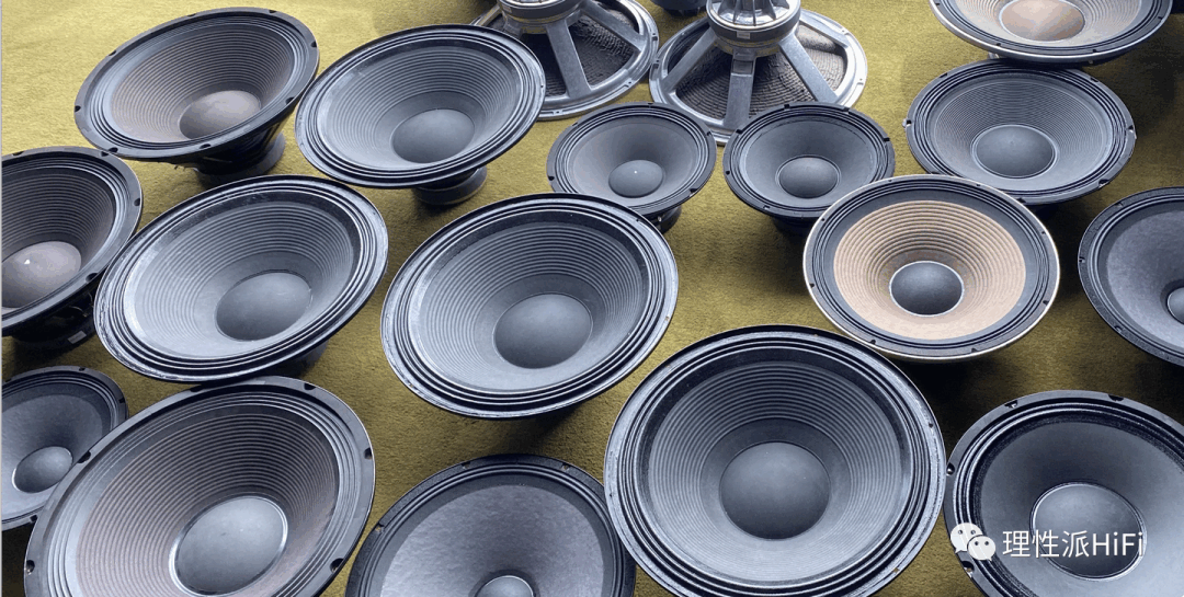

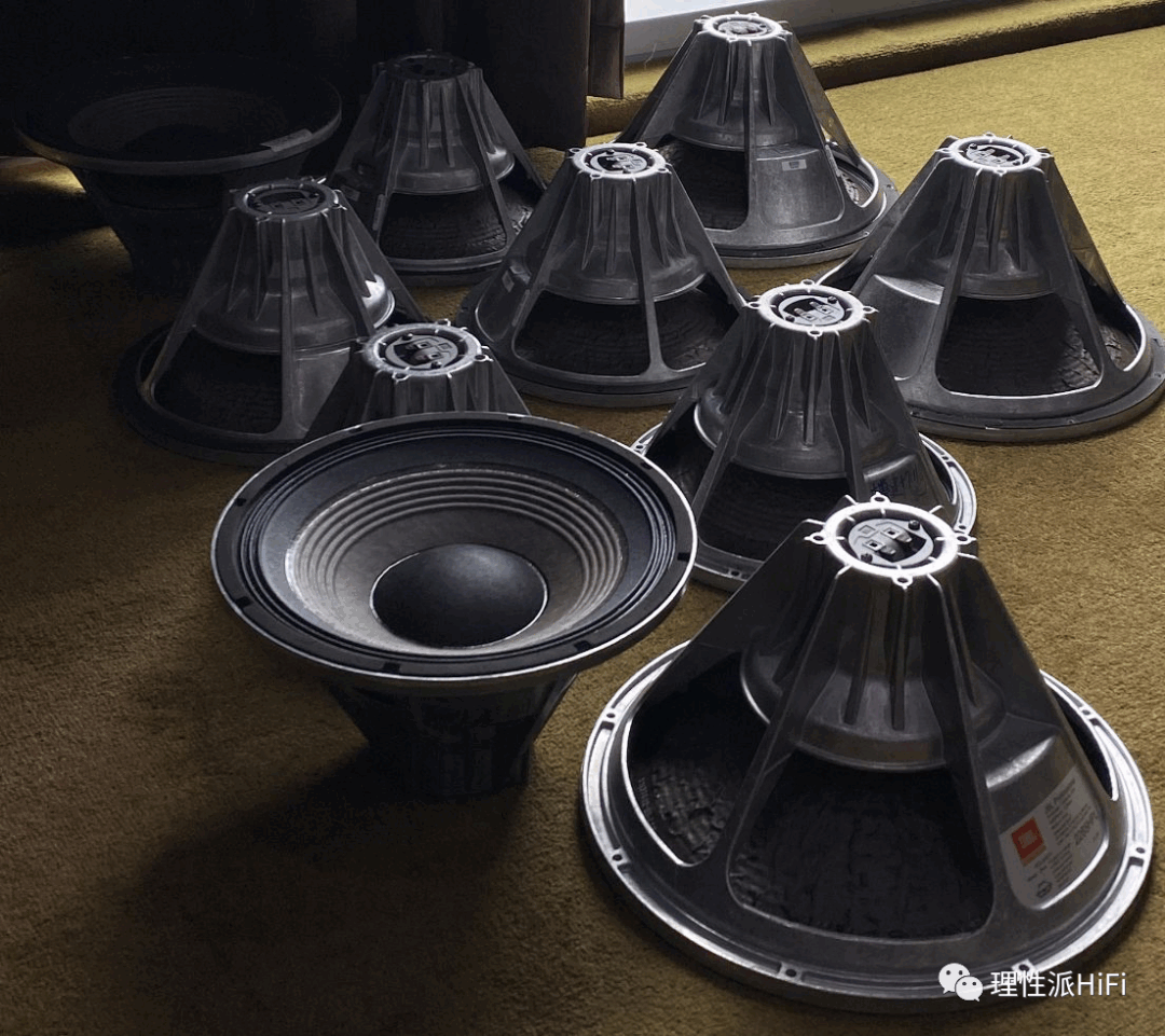

这背后的原理其实很简单。首先,要产生足够低频率的声音,通常需要喇叭的等效振动质量mms比较大。同样的材料,同样的设计,尺寸大面积大的喇叭,mms总是会更大。
也许有人会好奇,那把小喇叭的振膜和折环做得厚一些,小喇叭的振动质量不也上去了。
这种做法是可以在一定程度上解决小喇叭的低频下潜问题的。但是小喇叭通常磁路设计也是受限的,不如大喇叭的。所以这样做必然会导致灵敏度下降很多,动态就出不来了。也就和“声音强劲”没什么关系了。小喇叭硬做低频下潜,最后就是“小马拉大车”。如果说得更深入一些。单元的冲程都是有限的。小喇叭如果想发出低频,就必须推动相应体积的空气。然而,小喇叭推动同样的空气容积,需要的冲程会比大喇叭大很多(圆柱体积公式)。那么就很容易运动到非线性区,或者产生其他各种问题。而且单元的dmax,会受到折环和弹拨的限制,而折环和弹拨其实同样也受到单元尺寸的限制。3寸的喇叭不论再怎么设计,也不可能达到12寸喇叭的低频。

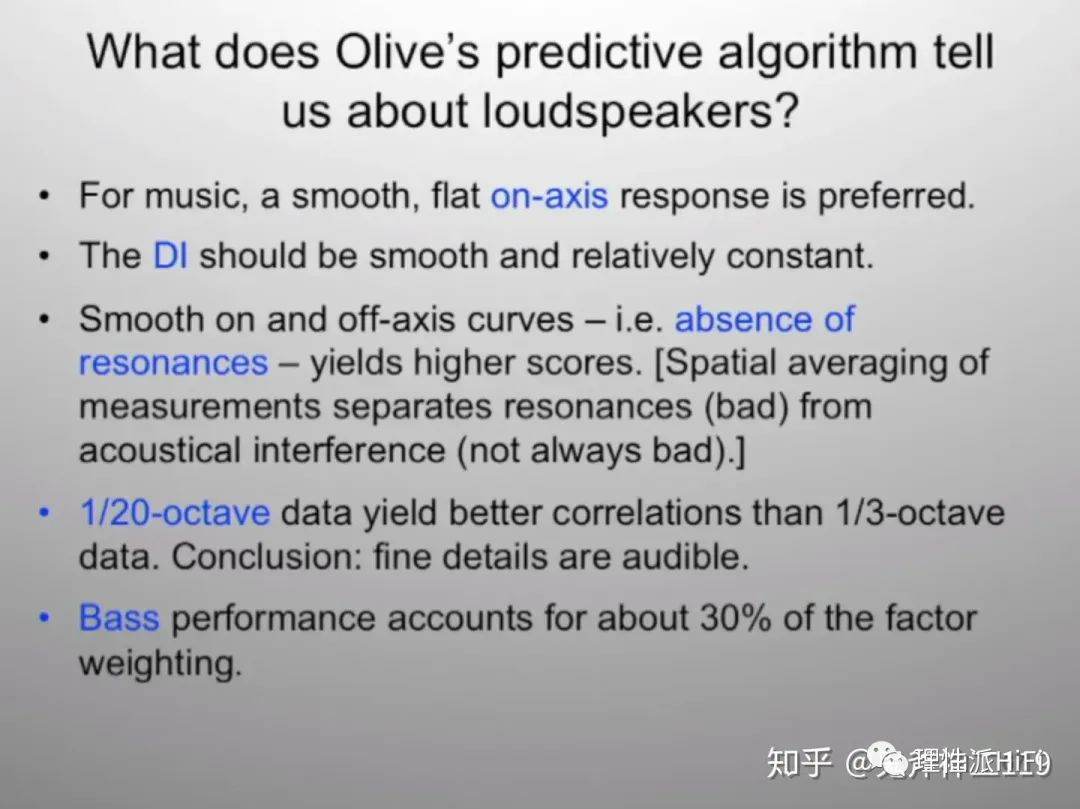

对于音箱而言,低音表现大约占听音者音质主观评价权重的30%
1b3c615fff23aeddc55eb6f19c968929.jpg 造成这种现象有很多原因,例如如果低频能量不对,那么同样也会影响中频和高频的感知。这也就意味着小音箱的音质始终不会很好,因为低频始终出不来。小喇叭整体的综合音质表现是不可能很好的,不论谁做都是如此。不论是真力8331,还是纽曼kh120,都是如此。这是地球人无法克服的物理定律。别说地球人,就是三体人我估计也很难做到小喇叭好音质。除非加个低音炮。

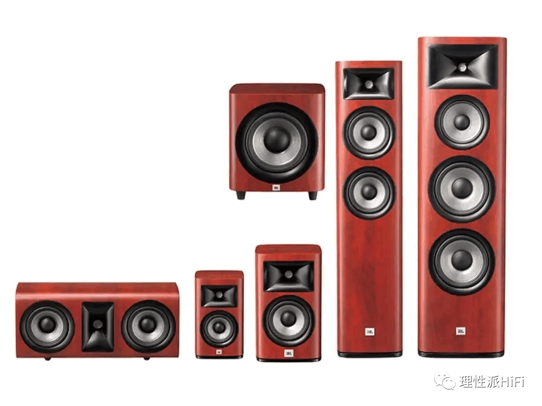

都怪我有很多人,我实话实说得罪一下啊,其实事实上是因为像我一样家境贫寒或者没空间玩大音箱(其实还是家境贫寒),就找理由说大喇叭声音都很粗糙,没有小喇叭细腻。其实大可不必。退一万步讲,最典型的例子,同一个系列的音箱,有落地式也有书架式的,落地式的型号很多时候只是比书架式多一个低音单元。中高音都是一样的情况下,多了低频部分,或者低频部分用了音质更好的单元,哪怕只是低音的振动面积翻倍,为啥就会声音不细腻了?按照这个逻辑,岂不是三寸、两寸的书架音箱也要比六寸的书架音箱更细腻?笔记本和手机的外放喇叭声音最细腻?

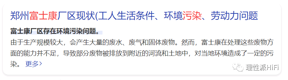

虽然说无奸不商。苹果是公司,肯定是要赚钱的。但是这波环保噱头还是着实恶心了我一下。让我看到了苹果的虚伪。这也是我这两天抽风闲扯这个话题的主要原因。我这里再举个例子。这是让我更难蚌的。苹果手表的爱马仕联名款也谈环保。卧槽,奢侈品谈环保,不觉得很可笑吗?花一万多买个电子表的人,有几个会环保?有几个人是低碳生活?如果因为苹果这波环保营销,销量上涨,是不是意味着可能对于整体而言会产生更多的污染?所以我才会说,没有买卖就没有杀害。有些人会说我这种想法太极端,难道节省粮食就应该绝食嘛?但是我想说,爱马仕是生活必需品么?苹果搞爱马仕联名算不算消费主义创造需求?这和吃饭是一回事么?消费主义创造需求然后跟你谈环保?你能想象出比这个更荒唐的事情?这不是又当又立是什么?更进一步,苹果的存储容量定价策略,配件销售策略(比如说这次的线材)、不可更换电池内存等等设计,是不是都是在让用户花更多的钱,让用户不断提前更换设备浪费更多的社会资源?钱不是石头里蹦出来的。普京回应环保少女的时候有句话确实很中肯,非洲的人也想发展,他们怎么办?我家境贫寒,用不起清洁能源,我如果为了苹果的销售策略买单,是不是会制造更多的碳排放和污染?苹果公司的员工薪资高于平均水平,他们又有几个人是低碳生活,他们自己的高消费会是环保的?这算不算苹果把污染从自己那里转嫁给了用户?需要环保的是苹果公司自己,还是整个地球?苹果的主要代工厂富士康没有污染吗?给观众们看个所谓的碳中和手表,苹果公司给这个世界就不带来污染了?
随便百度的,如果这是不对的,请提醒我~
随便百度的,如果这是不对的,请提醒我~

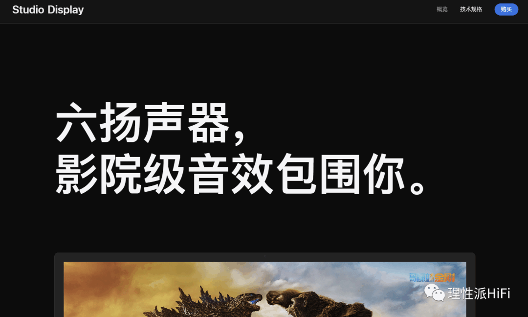

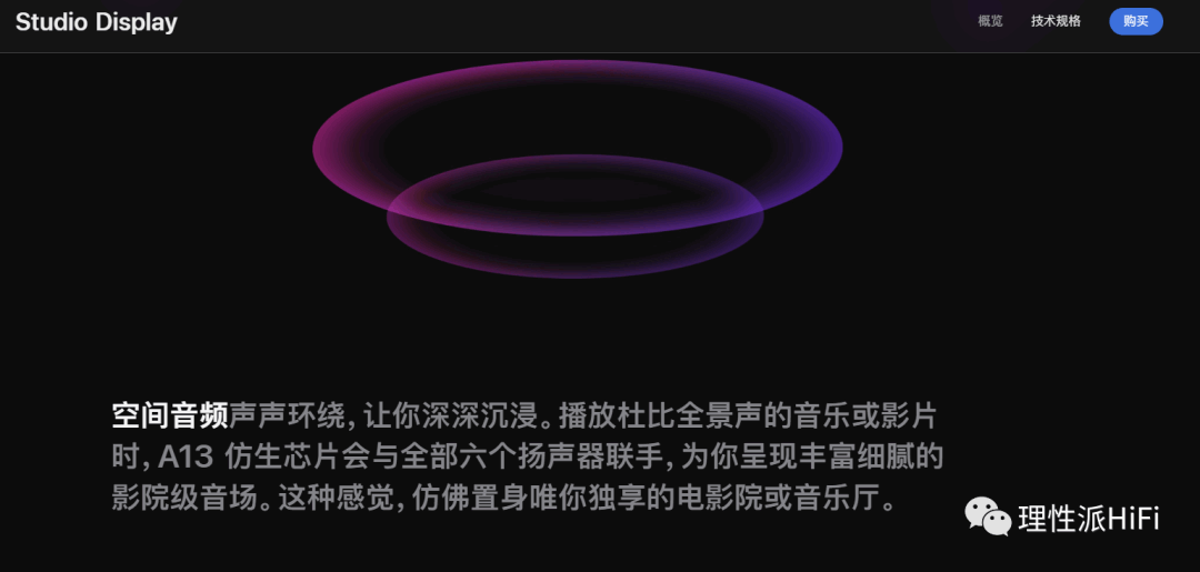

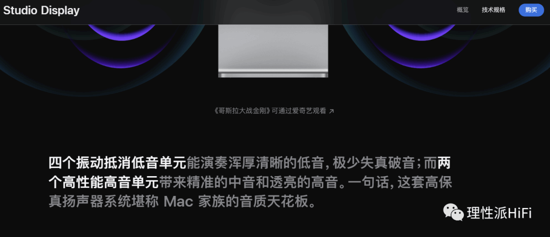

苹果官网studio display显示器的广告赫然写着“影院级音效”,我想相比之下哪怕是“赛道级suv”都比苹果这广告靠谱得多,毕竟人家真能下赛道。还有什么“高保真扬声器”、“独享的电影院或音乐厅”。卧槽,不知道的还以为这不是卖显示器的,是卖JBL M2和3733的呢。屏幕自带小喇叭都能这么吹,毁灭吧。。。
