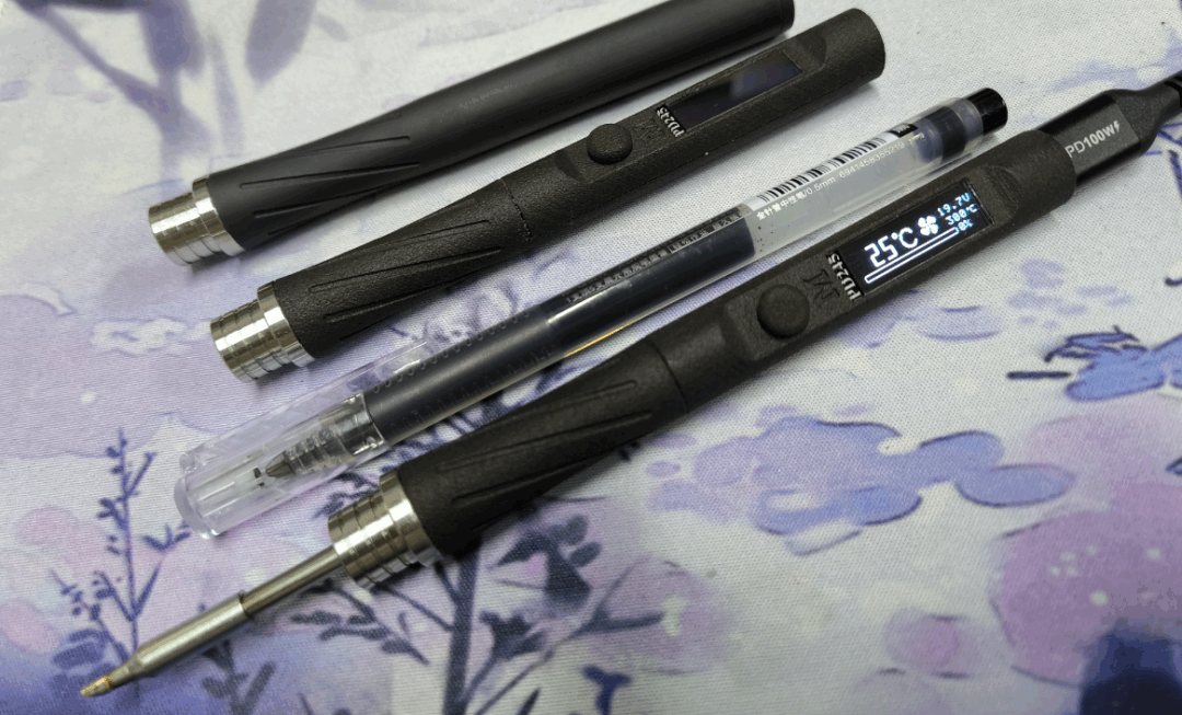

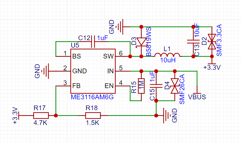

今天逛立创开源硬件平台,看到了一个开源的便携式电烙铁,也是用快充供电的,然后想到前两天分析的正点原子的电烙铁,来看看这个方案的原理图。
整体硬件看起来和正点原子的T80大同小异,分享给大家,大家也可以参照之前分析的正点原子的器件选型,在这开源的基础上加以修改,感觉是一个比较实用的开源项目。

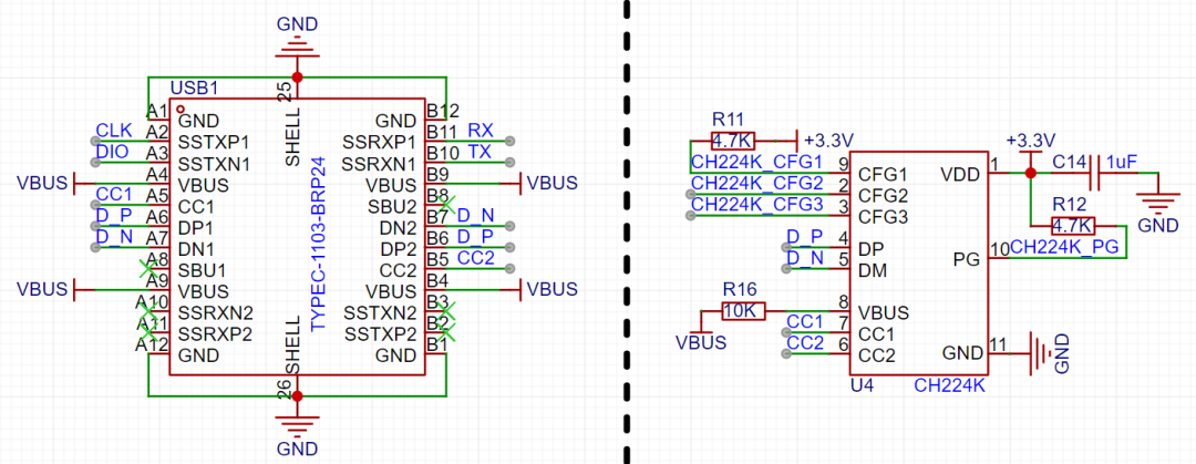

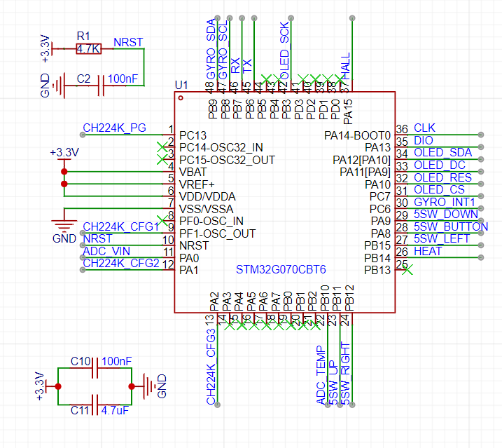

首先是主控,用的是STM32G07系列,用于控制显示,PD诱骗电压配置,温度检测和控制:
然后是快充协议的芯片,和正点原子用的一样,也是南京沁恒的CH224K,这个还是非常推荐的,看很多开源项目上都有用到,也很便宜,一块多一片。
电源供电选择了一个ME3116降压芯片给主控和显示屏等供电:

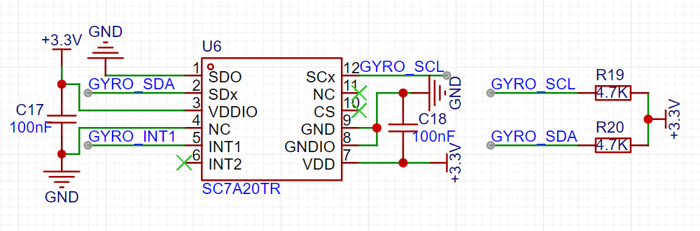

一颗三轴加速度传感器SC7A20判断焊笔的使用状态:
JB245烙铁芯的内部集成有热电偶,温度检测使用的一个运放做处理,同相比例放大201倍后交给主控的ADC做温度检测:

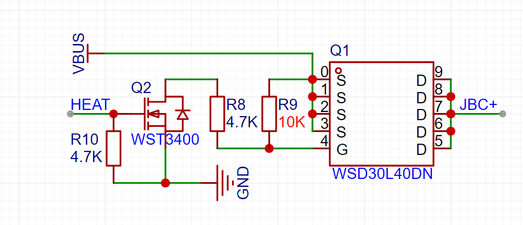

然后单片机控制一颗NMOS间接控制PMOS来给烙铁芯供电加热:

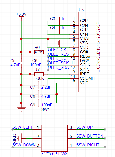

最后就是一个显示屏幕和一个五向按键作为温度设置和显示:
