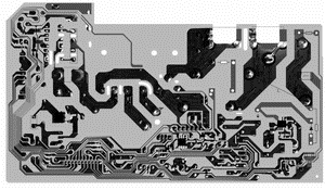

虎牌TIGER JKT-S10C印刷板高清图
100多钱的东西
100多钱的东西

黑色这个是电源模块吧

副电源、IGBT驱动、IGBT电流检测都在里面

如是模块电源部分坏,在8号Pin接入+20VDC就可修复
谢谢提供维修经验!
