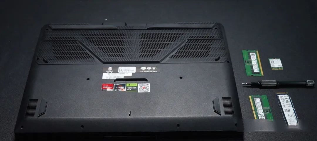

咱们将流程分成4步:
拆机
①拆前准备
工具有:螺丝刀、内存条、网卡、硬盘
Tips:
最好先洗手消除静电

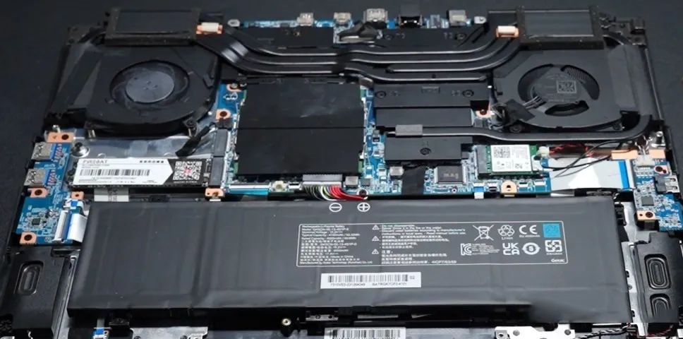

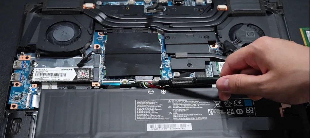

②拆后盖、断电
取下后盖可以看到硬盘、内存、网卡(注意螺丝妥善放好)
不知道在哪可以问某东或某宝的客服
  • 下面拔掉电池线断电

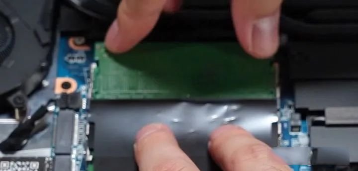

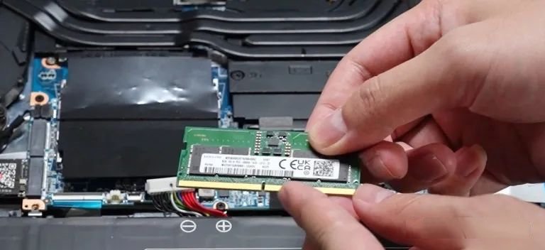

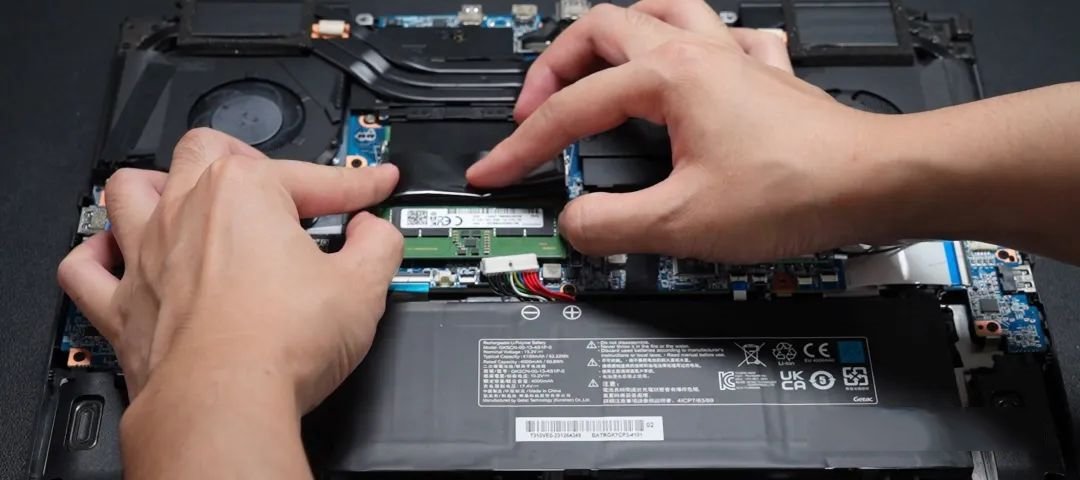

①找到内存条位置
轻轻拉开卡扣就会弹起,把旧的内存卸下来
②拿出新的内存条
这个叫金手指,金手指上有个卡槽,插入时候让内存和插槽卡口对准
完全进入后,轻轻按压,听到”咔“一声内存就已经安装好了

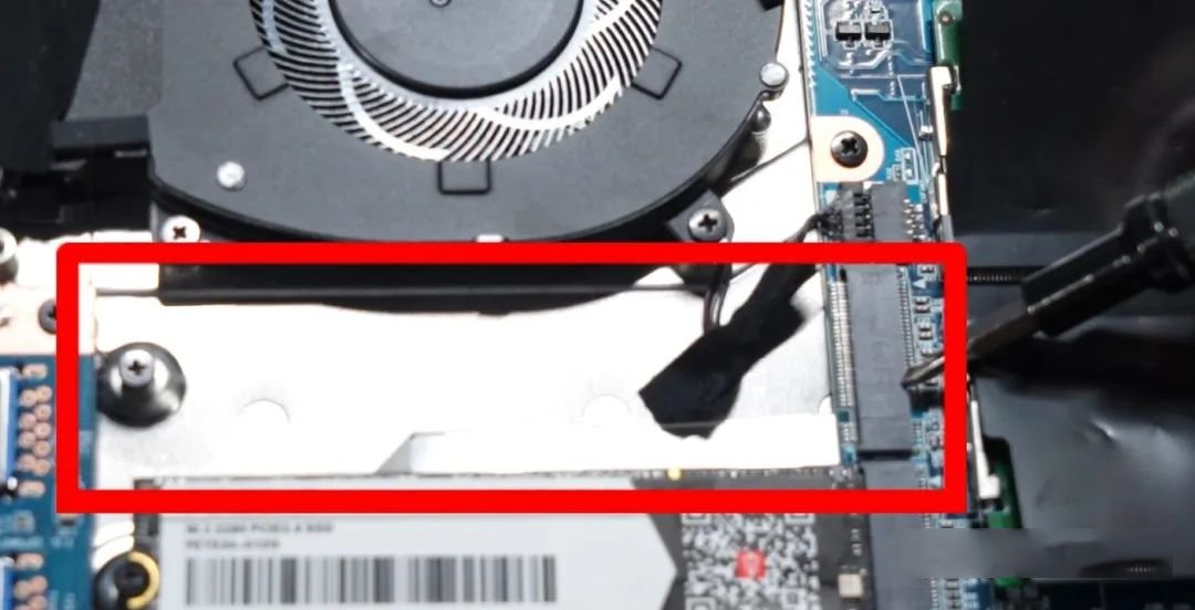

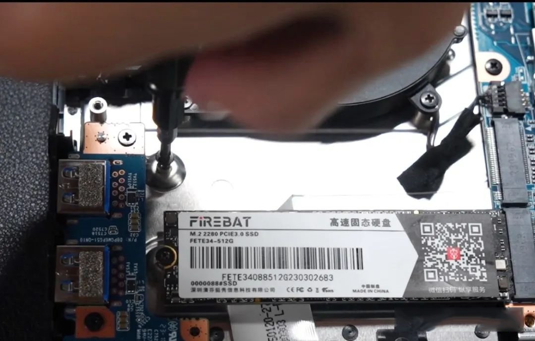

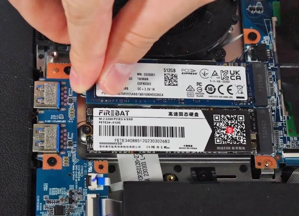

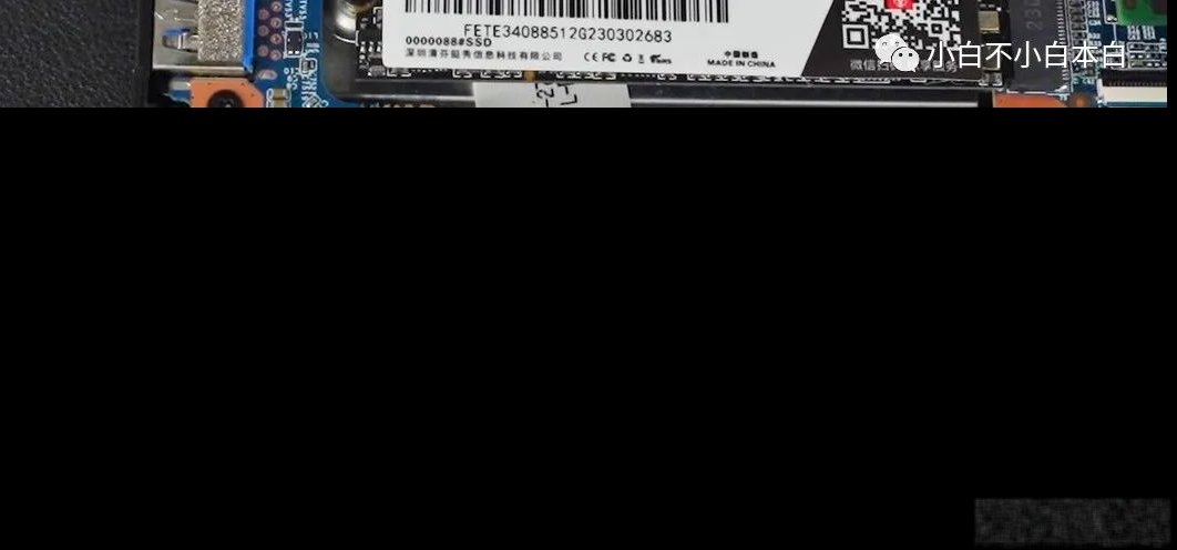

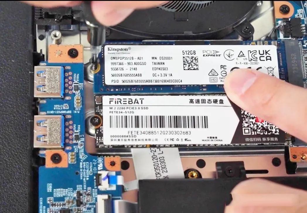

加装硬盘
①注意我们这里是有两个硬盘位
这个是预留的空位,直接在这里加装一条新硬盘就行
先拧开卡位螺丝,准备插入新硬盘
②注意看
硬盘条上有一个卡口,需要和卡槽的位置对着
③找好位置后怼进去,拧回螺丝就行了

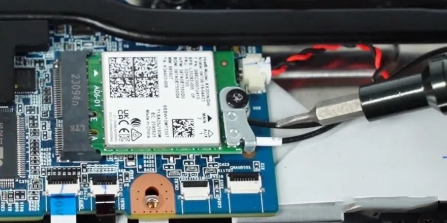

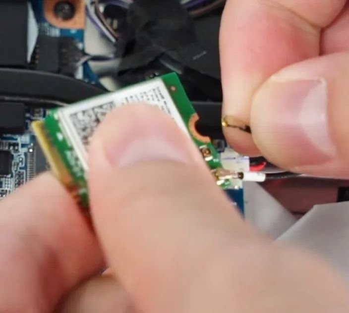

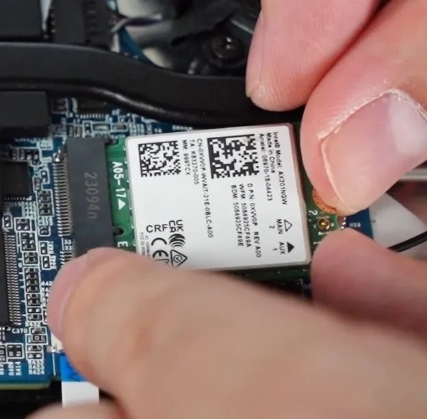

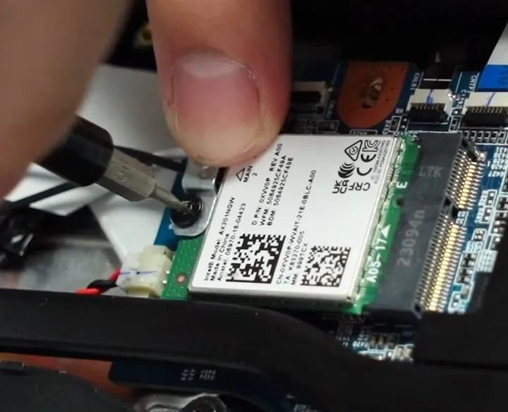

更换网卡
(提醒一下:在卸下旧网卡前记得先安装好网卡驱动
不着急拆,先记住网卡上两根天线的连接顺序,不相信自己脑袋的可以拍照记下来

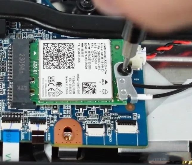

②接着拧开螺丝拔下天线取下网卡
③更换上新的网卡
再把天线接回去,拧上螺丝就可以了
