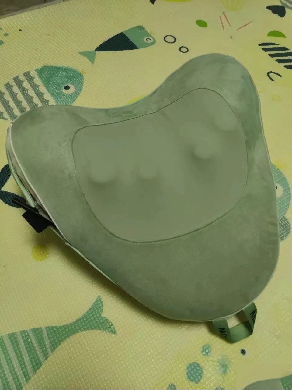

外观和配色个人感觉还行,比较青春:
拉开拉链,拆开外面的布面,里面还有一层纱面:

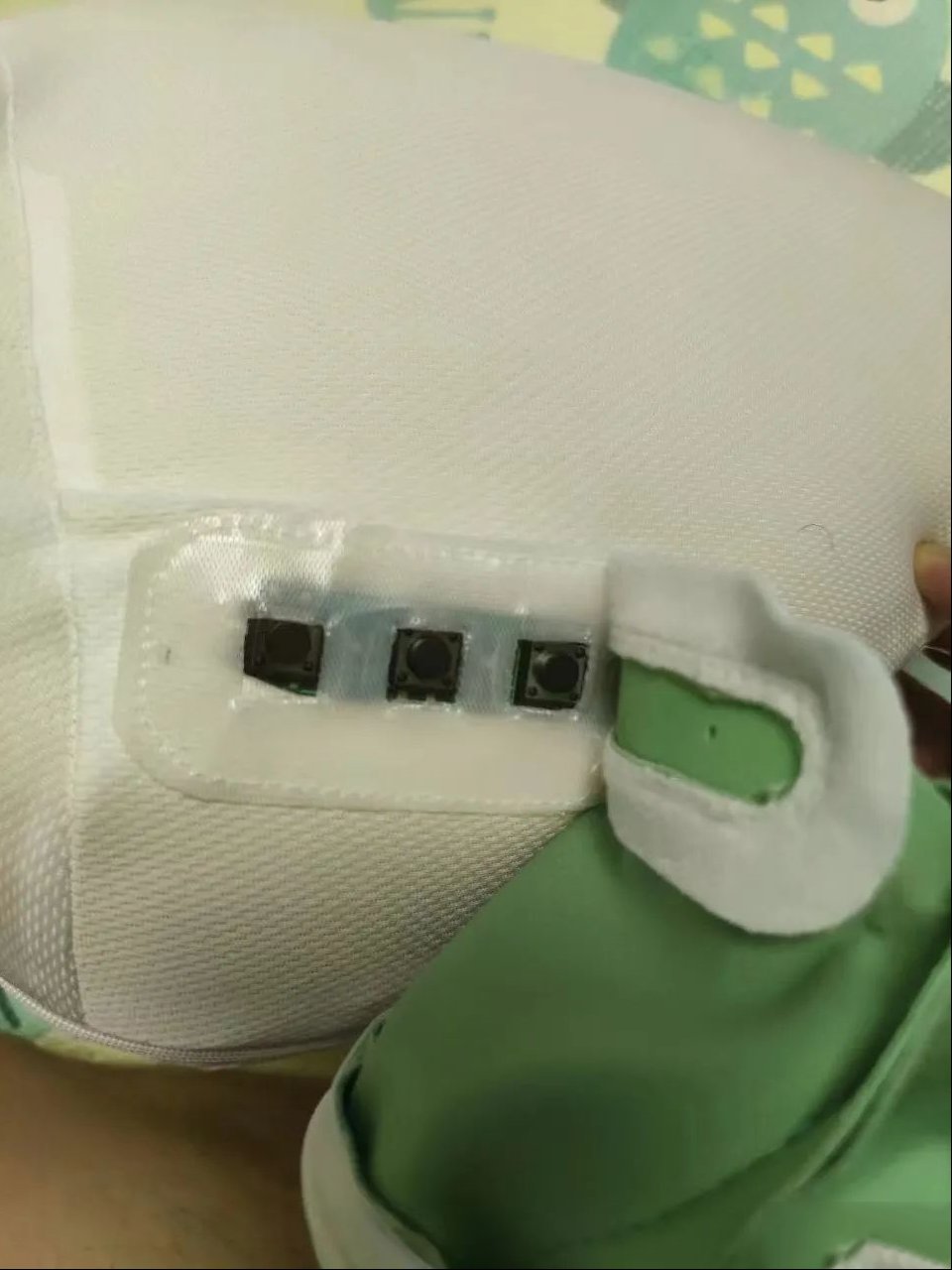

按键部分使用魔术贴固定:

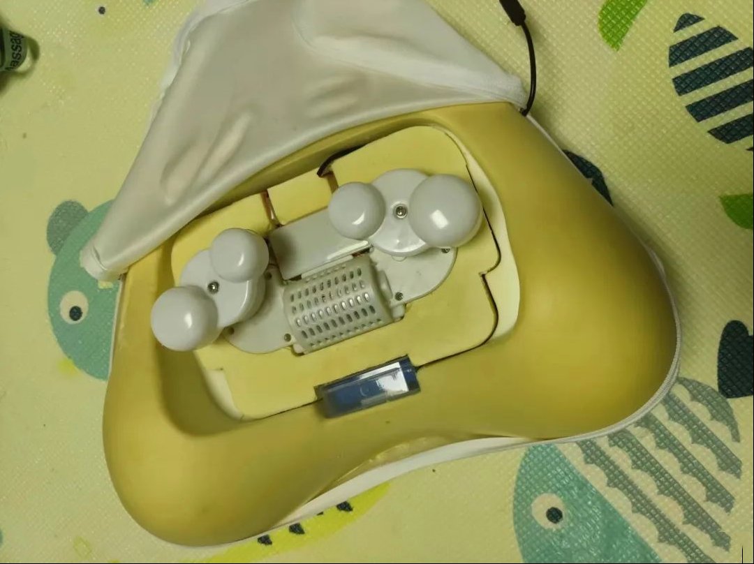

拆开纱面后,看到里面的结构,整体是一个海绵:
可以看到如下,电池、按键板、充电线的三条引出线:

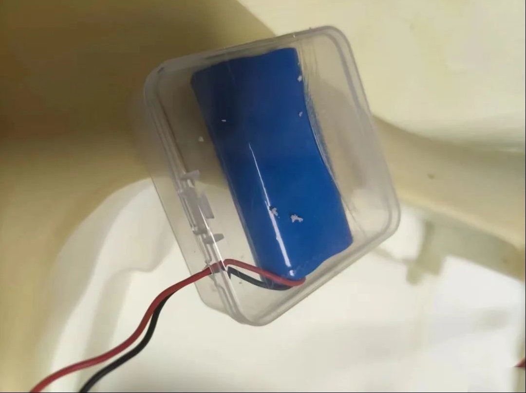

电池是用一个元器件盒子装的,使用双面胶固定,外面使用透明胶布固定,还用剪刀开了线槽,直接用便宜的元器件盒子,都省的开模专门设计盒子了,也算是怎么便宜怎么来:

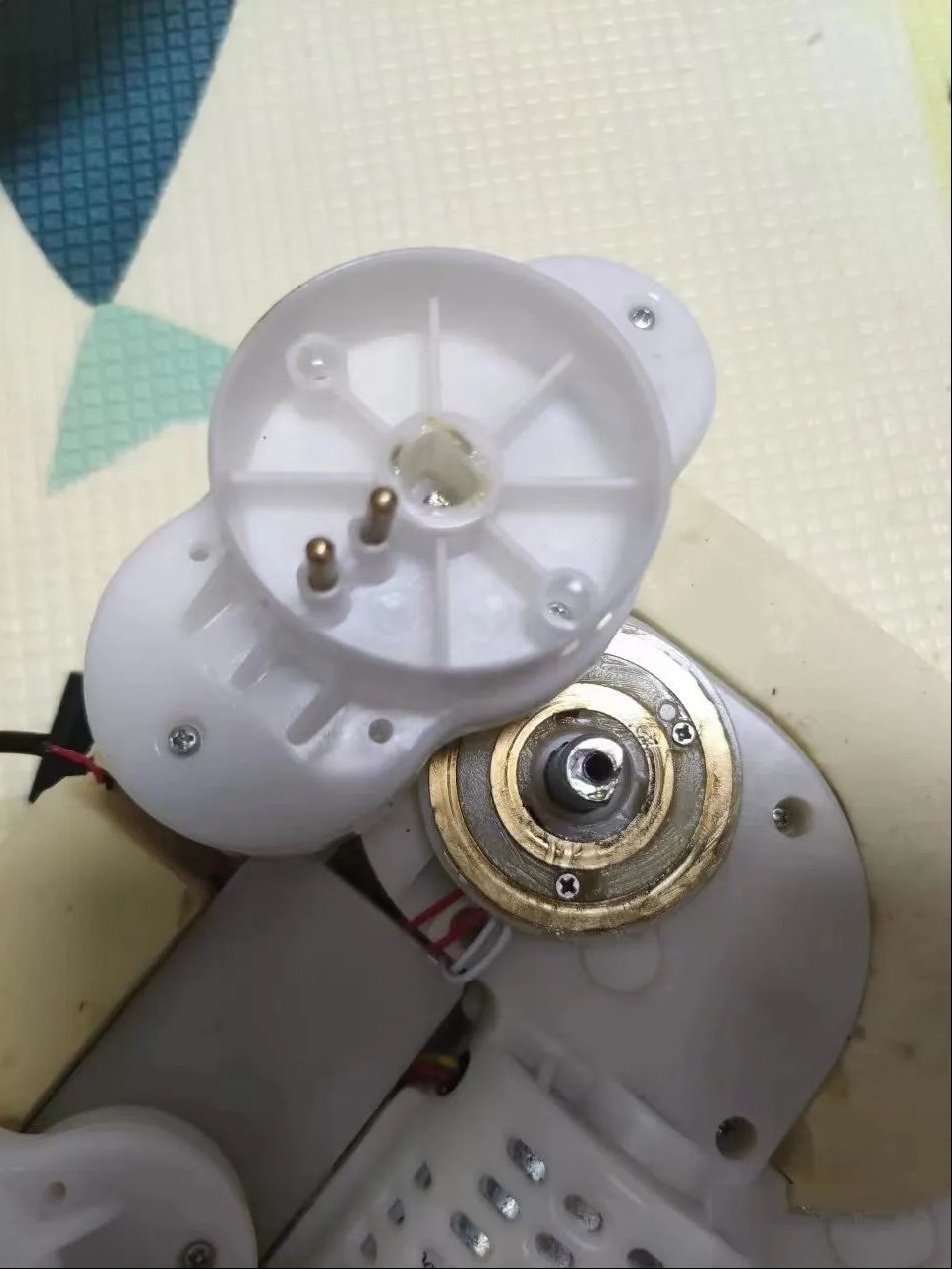

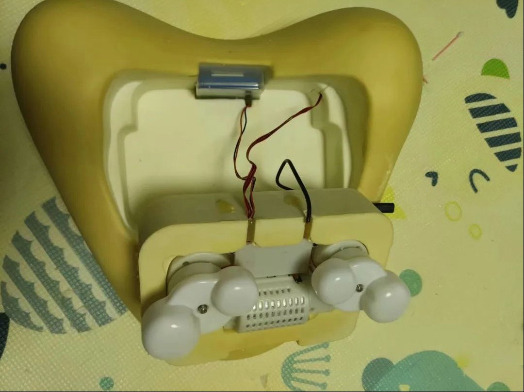

拆开按摩头上的螺钉,加热片位于按摩头里面,两个弹簧触点接触下面的两个环形铜环,铜环再引线到PCB板。这里因为加热片是在按摩头上需要旋转,所以用的弹簧触点+铜环的接触方式来实现旋转也能导电:

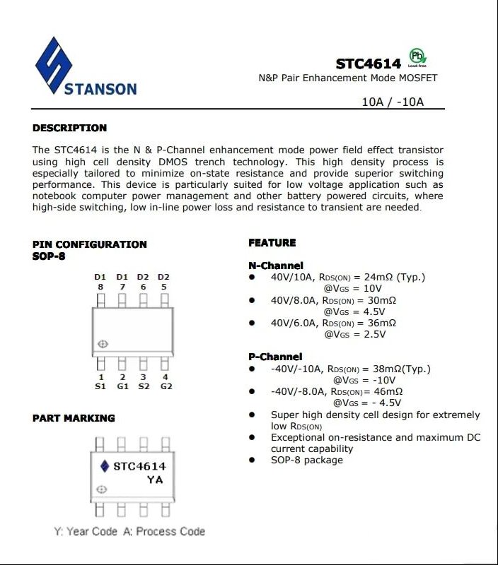

电机控制用的两片STC4614:N+P的MOS管, 两片构成H桥驱动,可以正反转:

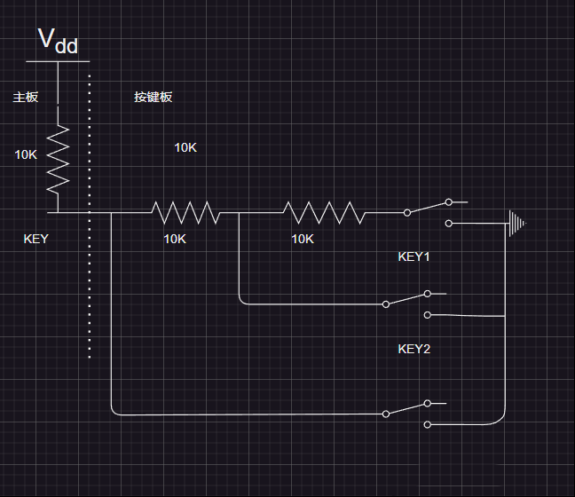

按键板设计比较有意思,三个按键、5个LED实际只用了4根线+一个GND。
这个设计减少了信号和线的数量值得借鉴:
按键的话实际是使用ADC去采集。
仅KEY3按下则KEY处电压为0V;
仅KEY2按下则KEY处电压为3.3V*10K/20k=1.65V;
仅KEY1按下则KEY处电压为3.3V*20K/30K=2.2V;
所以按键不按则KEY电压为3.3V。
更详细的案例分析,参看电路啊的文章《电视机的按键功能是用什么电路实现的?经典ADC按键电路》(点击前往)

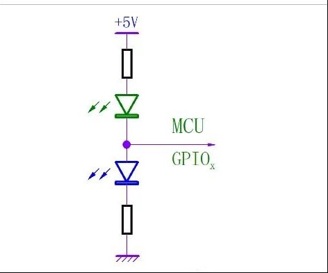

一个IO控制两个LED,IO输出低和高两个LED分别点亮,输出高阻态则两个都不亮(串联两个LED加起来开启电压大于VCC,但是可能微弱的亮,实际板子上也可以观察到),输出高频方波两个LED都亮,所以可以看到一个IO可以控制双色灯显示不同颜色。
上面两个双色LED这种方式控制,还有一个充电指示LED单独控制。
具体详细分析可以参看电路啊的文章《巧用1个GPIO控制2个LED显示4种状态》(点击前往)

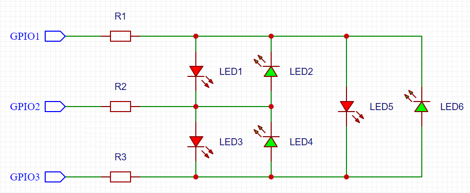

另外还有查理复用的电路,电路啊的这篇《用3个IO口控制6个LED灯,怎么做到的?查理复用!》(点击前往),也可以参考:
