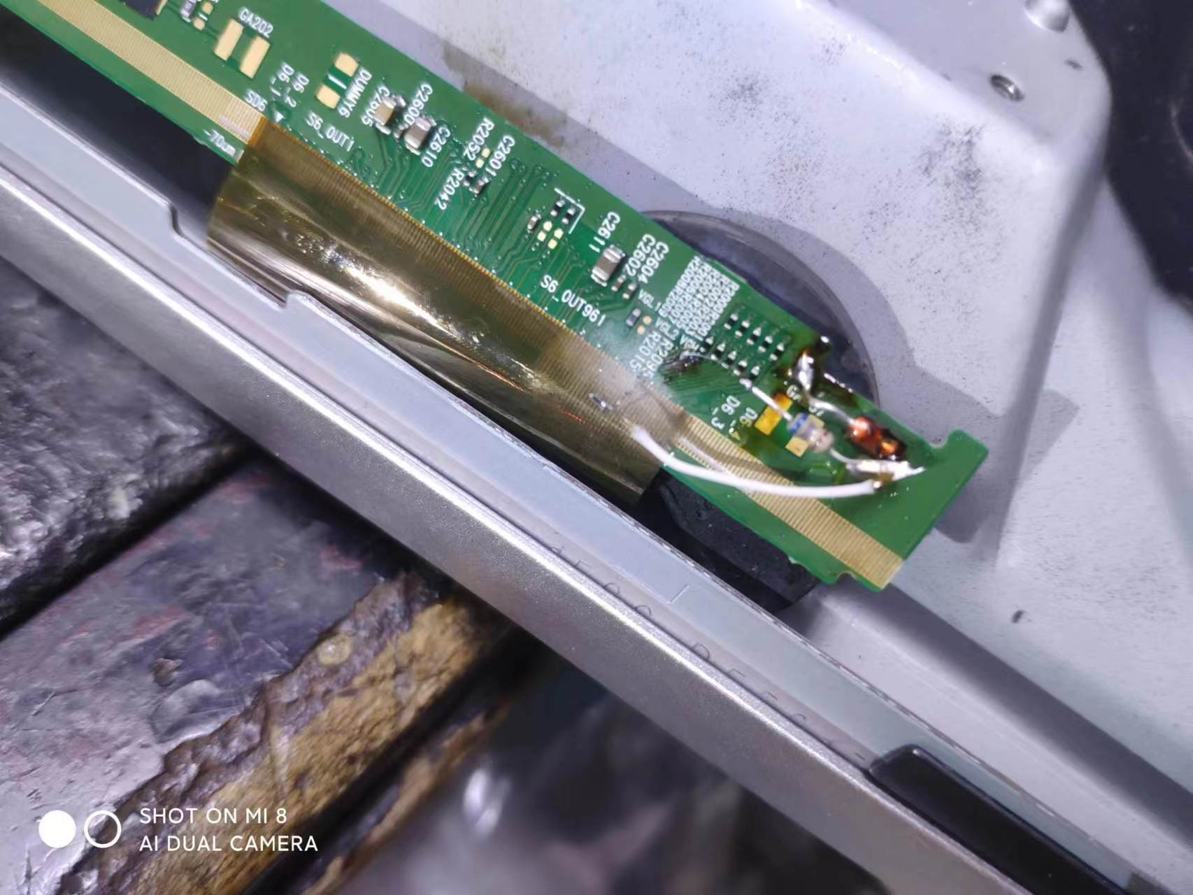

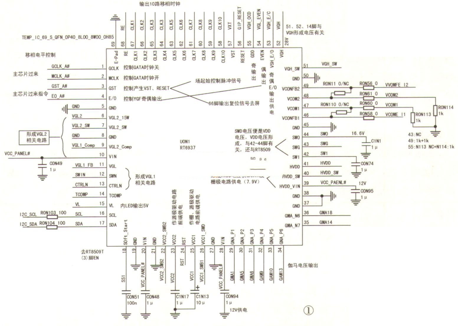

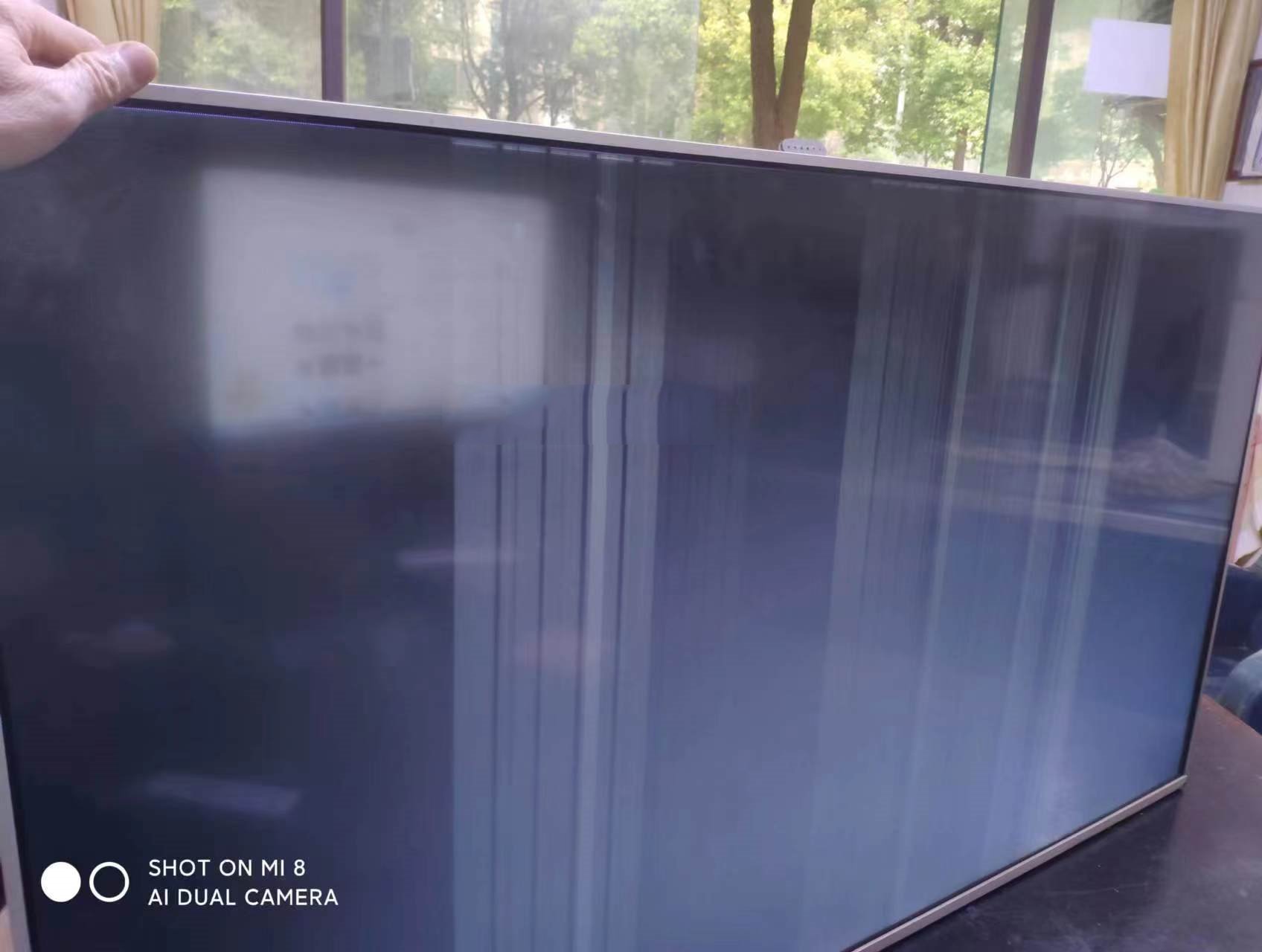

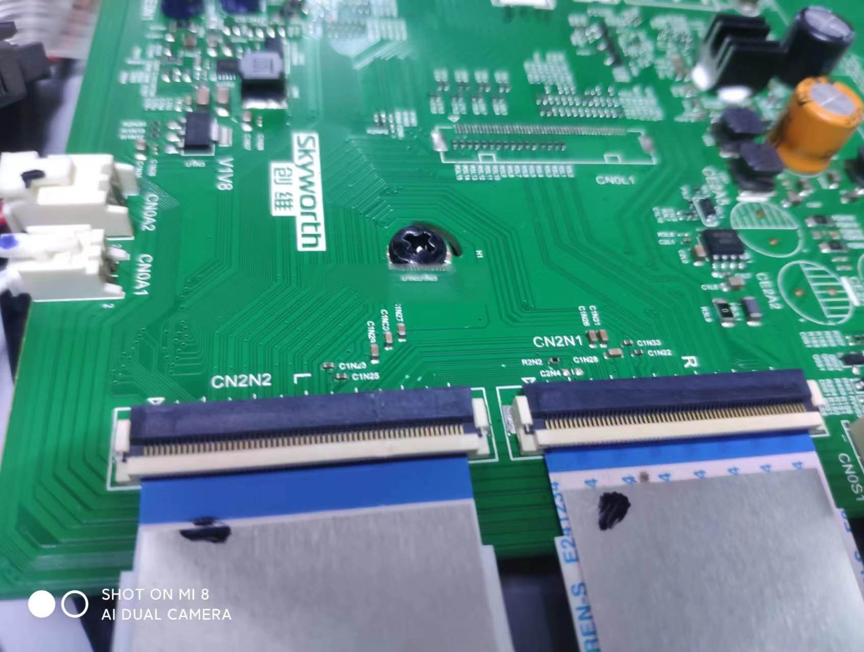

创维55V8S横线干扰,这种故障修多了,不知道是屏幕哪边短路?还是老子理论【上将军居右,偏将军居左。】,于是断开主板去屏幕右边排线,左边开机出现了正常的图像,不过过一会消失了,当时还以为修不好了,于是又断开左边排线,结果右边没有一点图像,于是判断还是右边短路了,于是隔离右边Y电源,电视机修复,但是仔细观察图像,右边有些干扰细线,这种情况和之前LG屏幕隔离图像内似,后来是网上购买技改逻辑板修复,但是这个屏幕是逻辑板和主板一体的,后来我切断左边Y,vgH28v,自己搞了一个24V,VGH。结果开机发现图像闪动更加严重,看来单单改VGH电压还不是修复LG屏幕的方法,后来只好还原,看看图像觉得不仔细看,还是看不出问题的,于是只好这样交给用户使用了。在此我还找到了逻辑电源芯片电路图,看有高人能够修改Y电源的方法不?

LG屏还可以改电源管理芯片缓冲数据来改变VGH,VGL,等电压,比较方便

割几条?6条无线。或者断线接地
