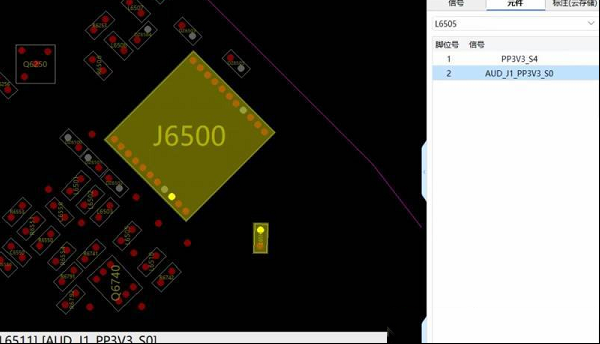

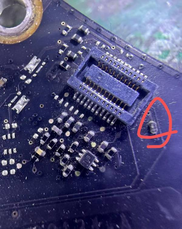

维修师傅接到IMAC苹果一体机,按开机键机器报警,屏幕不显示。师傅检查为主板有问题,经过处理后故障修复,机器正常开机,来跟着小编一起看看师傅出神入化的维修过程吧!
【机器型号】IMAC苹果一体机【故障现象】IMAC一体机开机报警不显示【维修过程】一台IMAC苹果一体机开机嘟嘟报警屏幕不显示,重新拔插内存无果。
拆机仔细观察发现电路有严重腐蚀。
对照图纸发现是3VAUD电路一电感实测不通,由于不涉及信号,一坨锡连过去。
开机屏幕正常点亮,测试功能都OK,故障修复!
【维修结果】将主板装机,开机进系统测试录音,外放,耳机都正常,同时测试其他功能和烤机也都正常,维修到这里就结束了。.
