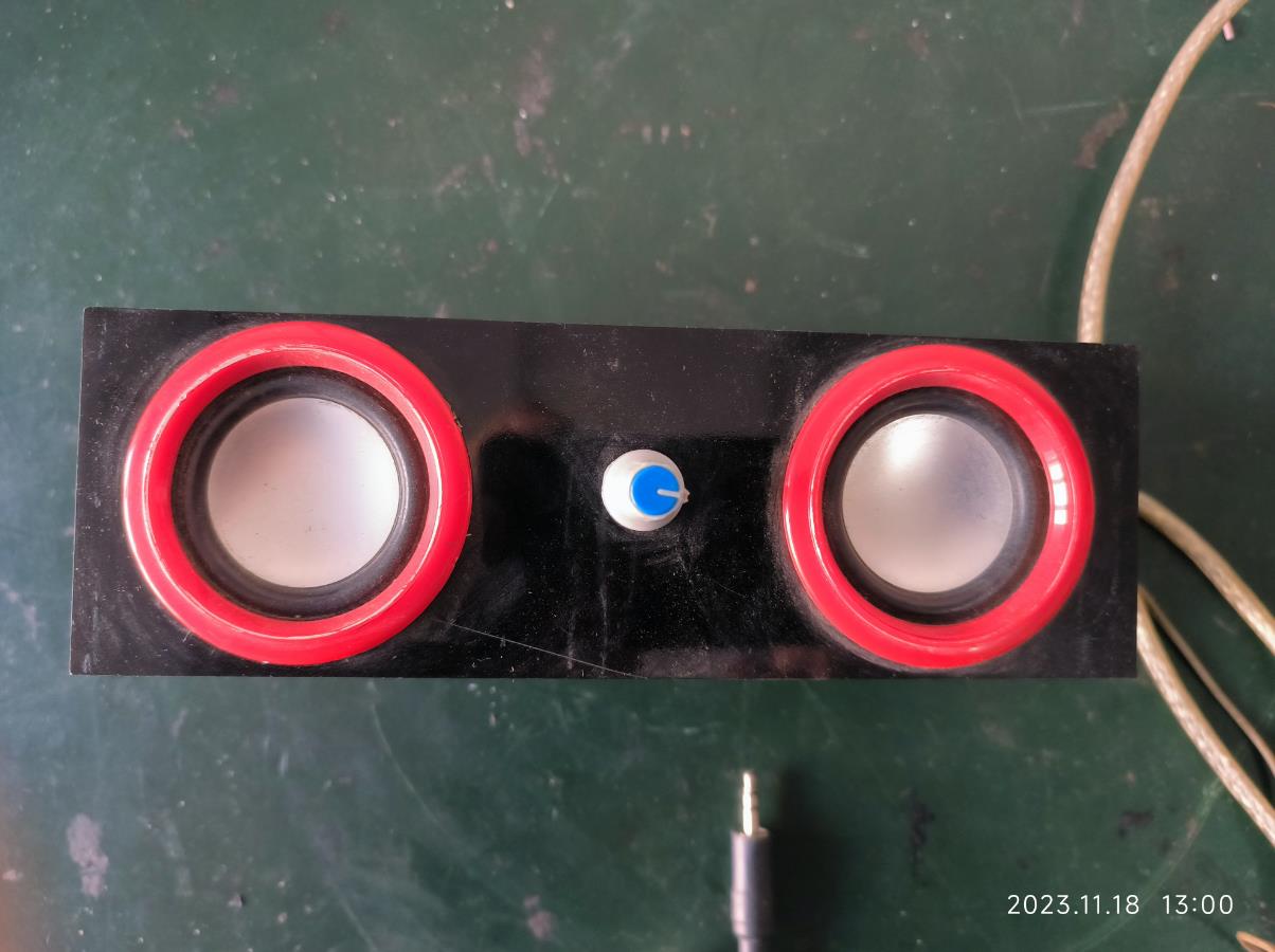

大家在检修功放调音台音响等音频设备的时候,经常会遇到音频信号追踪的问题,这时候需要用到示波器,但很多师傅手里没有这种工具。下面这款追踪笔。成本不到一元。经过本人几年的实践。感觉好用方便。大部分情况下不需要用示波器。
所用材料:医用注射针头一个,废弃的记号笔一支,1uf涤纶电容一只,双声道耳机插座一个,鳄鱼夹一个。下面是实物,和有源音箱配套使用。我这个小音箱也是用废品自制的。

本贴意在抛砖引玉。望广大维修师傅分享自己的小创造小发明小技巧。

下面是接线图,简单的很。
