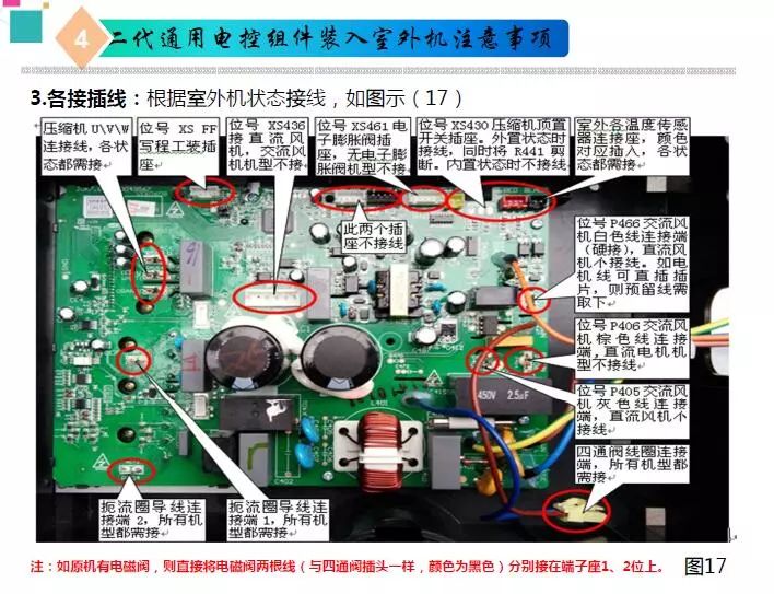

二代变频挂机通用电控组件使用说明

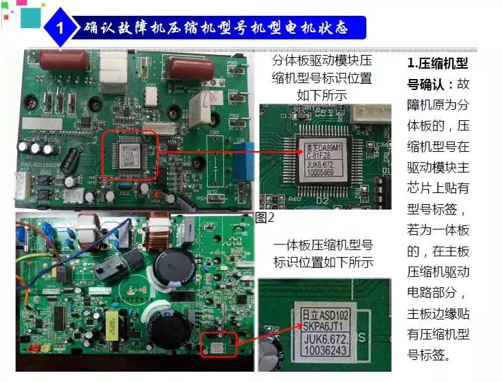

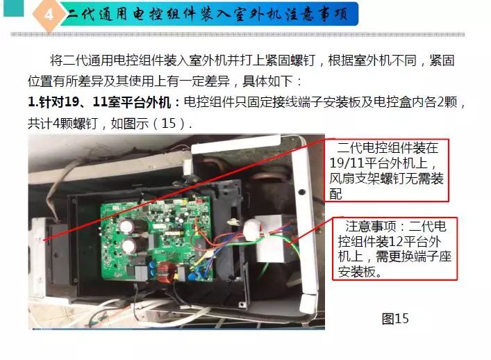

目前变频挂机上市产品平台结构有19、11、12,机型26、32、35,因产品
结构平台、能效、压缩机型号、室外电机状态(交流或直流电机)存在差异,一
代通用电控组件( JUK6.100.10031793 )在部分平台机型上维修代换存在不兼
容问题,为使通用电控组件维修代换通用性更好;现公司开发了二代变频挂机室
外通用电控组件维备件( JUK6.100.900001815 ),该备件在一代基础上进行
了部分更新升级兼容性更强;但二代通用电控组件更换使用方法与一代通用电控
更换方法有所不同,主要是压缩机驱动程序软件安装操作方法完全不一样,一代

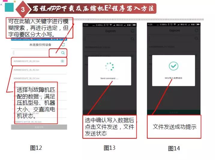

通用一体电控组件配备有各种变频挂机压缩机驱动程序E2芯片(双排直插芯片),
更换原机室外故障电控组件时,只要确认故障电控变频模块或主板(一体板)上
粘贴的压缩机型号,与一代电控组件配备的E2芯片标签对应压缩机型号,选择E2

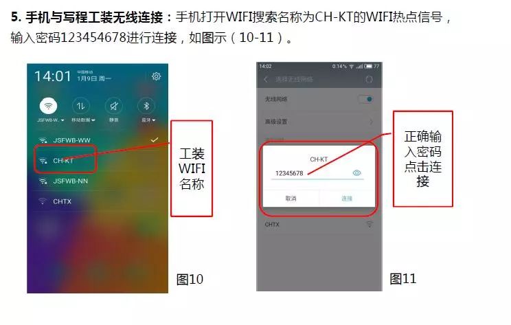

芯片序列号正确装入电控预留位置即可,但二代通用电控组件E2芯片为贴片式,
选择插入的方式不可操作,所以在维修更换时需要通过手机操作,使用专用写程
工装将原机压缩机型号对应驱动程序正确写入E2 存储器。

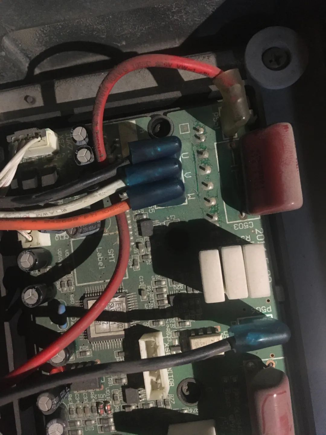

挂机1815通用板压缩机接线顺序
挂机接收板物料代码:
900001912  柜机压缩机接线顺序
1、柜机特殊老型号风扇电机是5根线的交流电机接线
2、如果按照上面方法做了,出现风扇反转或风扇转速慢请安装下面方法做
1)风扇电机的粉色与模块风扇插头棕色连接、2)白色对应白色线;3)灰色对应灰色线

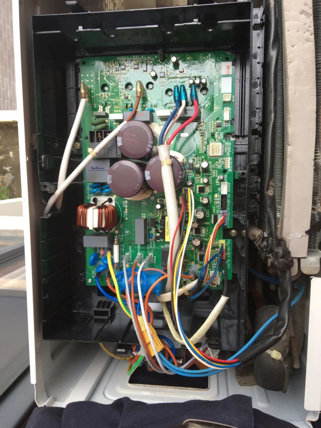

F6检修步骤:1.测通讯电压,区分内外机。2.外机测试电脑板上220V,310V,15V电压,有220V,无310V,扼流圈问题,有220V,有310V,无15V,主板问题。都有,基本模块问题,同时看是交流风机还是直流风机,直流风机问题显示F6,表现为压缩机抖动几秒即停。3.压缩机坏显示F6相对比较少,一般来说都是先换了模块或者是一体板仍然显示F6,才考虑压缩机坏。
