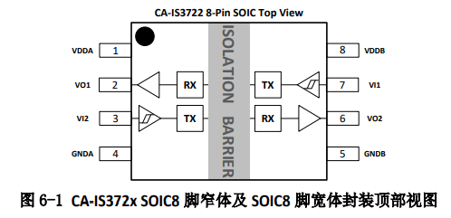

637a8ee1ea54020fb202ee8b7712bc3c.png 数字隔离IC型号为IS3722HS空闲时间输出高电平,每条隔离通道的逻辑输入和输出缓冲器均由二氧化硅(SiO2) 绝缘栅隔离,额定耐压3.75kV。

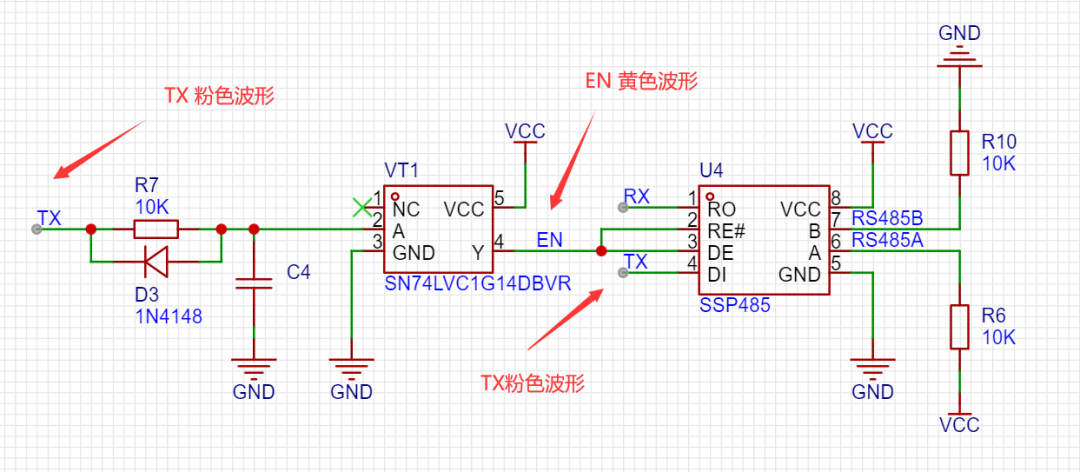

cab6f884b96b655944f490dc71d2b3d6.png 反相器自动收发部分的原理图如下:

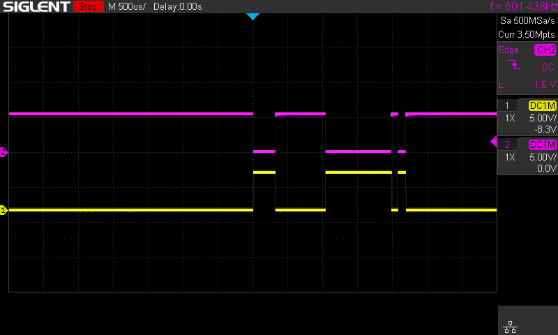

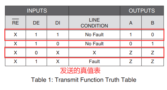

4d337a528dc523c1349a13a3198b1b41.png TX为低电平时,经过反相器后DE变为高电平然后使能芯片发送A 0  B  1;当TX为高电平时,反相器输出DE为低电平,此时根据SP485E的真值表可以看到,A B输出均为高阻态,但是由于外部A的上拉电阻和B的下拉电阻,输出A 1 B 0
20354b05215f59ad5bee14ff9c7a2f5a.png 当发送结束后,TX回到高电平(串口空闲为高电平,起始位为低电平),默认为接收状态,从而实现RS485的自动收发
