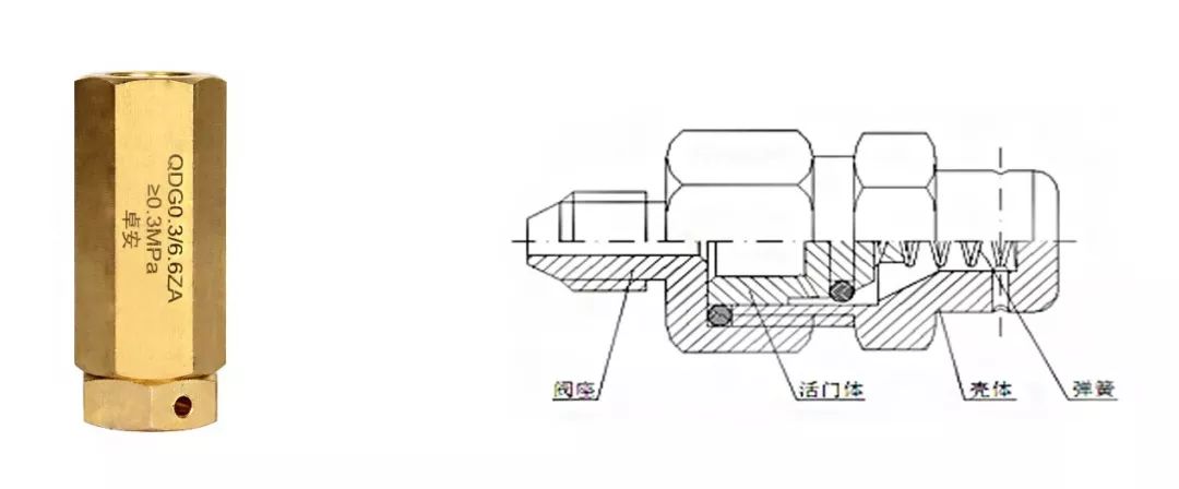

低泄高封阀
工作原理为了防止系统由于驱动气体泄漏的累积而引起系统的误动作而在管路中设置的阀门。
适用范围:气体灭火系统。
补充说明:安装在系统启动管路上,正常情况下处于开启状态,只有在进口压力达到设定压力时才关闭,其主要作用是排除由于气源泄漏积聚在启动管路内的气体。

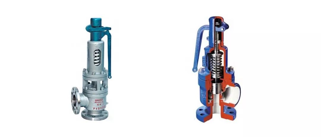

四、安全阀类
用于超压安全保护
安全阀
工作原理:安全阀是启闭件受外力作用下处于常闭状态,当设备或管道内的介质压力升高超过规定值时,通过向系统外排放介质来防止管道或设备内介质压力超过规定数值的特殊阀门。
适用范围:分区供水减压阀后;水泵接合器;高压水泵出水管;气体灭火系统、干粉灭火系统、泡沫消防系统中的压力储罐。
补充说明:安全阀设置的位置及要求是重点。
泄压阀
工作原理:安全阀的一种。
适用范围:多用于气体灭火系统和自动喷水灭火系统中。
补充说明:主要记忆安全阀,泄压阀了解即可。
