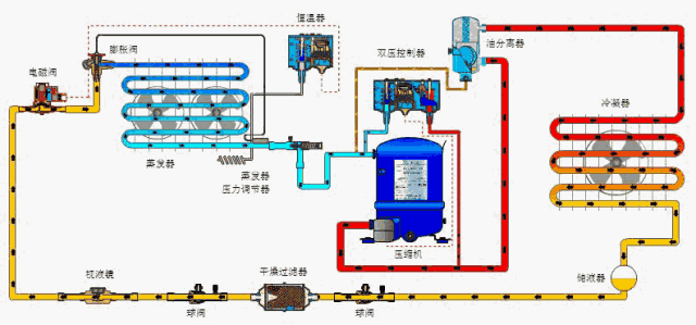

冷库温度降不下来,原因竟然是......一、冷库温度降不下来的故障分析

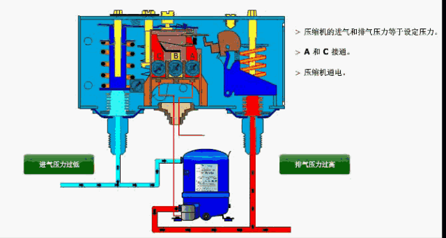

冷库库温过高,经检查发现,两库温度只有-4℃ ~0℃ ,两库的供液电磁阀处于打开状态。压缩机启动比较频繁,转换用另一台压缩机工作时情况并没有好转,而回气管上却有很厚的结霜。进人这两个库检查发现,蒸发盘管上均结有很厚的霜,除霜后情况有所改善,这时压缩机的启动次数有所减少,库温也有所降低,但还不理想。后来,检查到低压控制器动作的上下限值,发现被误调为0.11—0.15NPa(表压,下同),即压力为0.11MPa时停止压缩机,压力为0.15Pa时启动压缩机,对应的蒸发温度范围约为-20℃一18℃ ,显然这个调定太高了,且幅差值也过小。因此,对低压控制器上下限重调,调整后其值为:0.05—0.12MPa,对应的蒸发温度范围约为-20℃一l8℃,之后,重新启动系统,工作恢复正常。

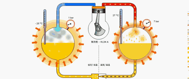

蒸发器盘管上的结霜:蒸发器盘管上的结霜,一股不应超过3mm,若结霜过厚,导致热阻增加,使蒸发器与冷库间有一定的传热温差,制冷剂在蒸发器中也吸收不到充分的热量来汽化,大量制冷剂在回气管路上吸热汽化,使回气管路结霜增加;另外,由于膨胀阀感受的过热度过小甚至为零,致使其关小或关闭,压缩机很快低压停车。但电磁阀未关,冷库还存在一定的热负荷,蒸发器压力回升后压缩机再次启动,造成启动频繁。蒸发器结霜越厚,这种情况就越严重。事实上本系统的两个低温冷库蒸发器盘管上的结霜都过厚,达1—2cm,这己严重影响热传递,库温也不可能降下来。经过融霜后,再运行系统,两低温库的库温己能下降到6~5℃。
高低压控制器的调定值有误:制冷设备使用制冷剂为R22,高压断电压力(上限)多选为表压1.7一1.9MPa。低压继电器压力(下限)可取设计蒸发温度减去5℃(传热温差)后所对应的冷剂饱和压力,但一般不低于表压0.01 MPa。低压开关的调节幅差一般为0.1~0.2MPa。有时压力控制调定值的刻度不太精确,实际动作值应以调试测得值为准。测试低压控制器时应慢慢关小压缩机吸人截止阀,注意吸人压力表的指示值,压缩机停车和重新启动时的指示值即为低压控制器的上限和下限。试验高压控制器可慢慢关小压缩机排出截止阀,读出排出压力表在压缩机停下时的读数,即为高压断开压力。试验前要证实压力表可靠;排出阀不应全关,以保安全。
