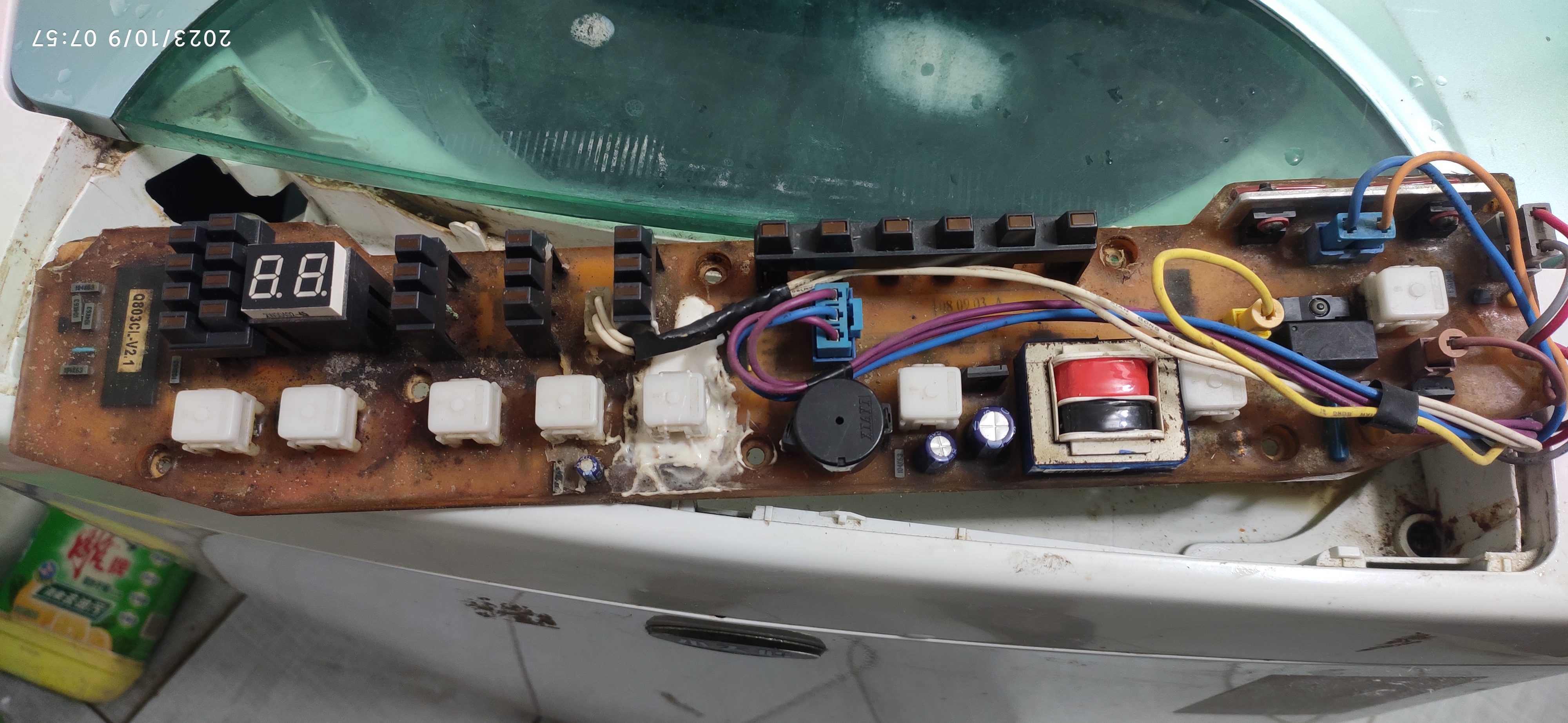

这台洗衣机晚上正在洗衣时就关门睡觉了,早上起来发现水桶水满且没有漂洗指示灯全灭了,重新拔电再插上开机没反应。拆电脑板测5V正常判定MCU没工作。测试单片机供电也正常,用示波器测晶振无波形。拆掉三脚晶振800G用10K档测发现有轻微漏电,由于手中无此型号晶振就旧板上拆。换上就有正弦波也能开机了。

CPU工作三要素。谢谢分享!

示波器在关键时候发挥了作用
