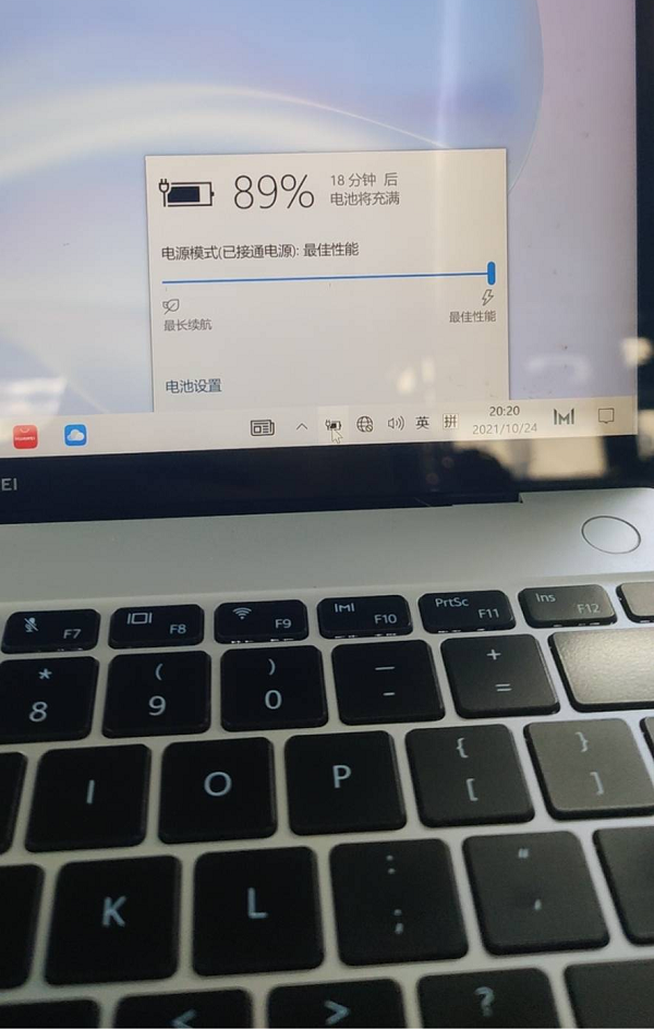

华为笔记本WFH9,故障是不充电。好好的电脑怎么就充不进电了呢?到底是何原因呢?我们一同来看看,看看是什么问题,看看维修师傅是怎么维修故障的。
故障机型:华为笔记本WFH9故障现象:不充电维修过程:接到一台同行送修的机器,型号为华为笔记本WFH9,故障表现为不充电。
拆出主板观察充电IC,这台机器没有图纸,所以我们只能根据数据手册来维修,充电IC是南芯的SC8886,观察充电IC附近有掉件,根据手册查脚位,得知这是电池的检测电流的电阻。
参考H桥的前级检流电阻是10欧,直接找两颗10欧的电阻补上,开机测试故障修复。
维修结果:将主板装机,开机测试可以成功点亮,进系统测试录音,相机,声音,WiFi都正常,进行烤机压力测试半小时也正常,维修到此结束。
