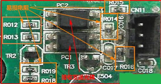

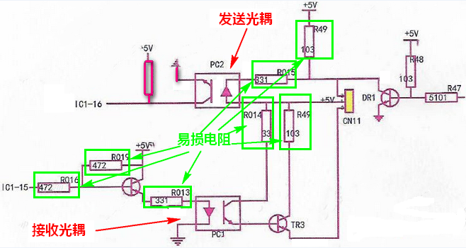

海尔变频空调报F3故障代码的检修方法
海尔变频挂机空调开机后报F3故障代码,依据故障代码含义确认为外机主板与压缩机驱动模块通讯故障。在排除室内/外机连接线没有问题,且检测通讯电压为正常的24V情况下,故判断为外机主板或压缩机驱动模块问题。其检修流程如下:
第一步:把外机主板和模块接上空调检测仪(火线L、零线N接交流220V、通讯信号S),再接上电抗器,连接变频压缩机,插上排气、环温、管温3个一定阻值的电阻,代替传感器作为假负载。
第二步:检查外机主板通讯电路中的24V电压是否正常,经测24V正常,进入下一步。
第三步:检查压缩机驱动模块通讯电路中的发送光耦PC2和接收PC1光耦工作状态是否正常,经实测发送光耦PC2正常导通,而接收光耦PC1截止,说明通讯故障应为接光耦PC1及周围电阻变质损坏引起,进入下一步。
第四步:实测接收光耦PC1的初级二极管1、2脚几乎没压降,进而在路检查电阻R013(330Ω)已开路,取下并更换同规格阻值的电阻,空调开机不再报F3故障代码,机器工作一切正常。通讯电路及实物见下图所示:
