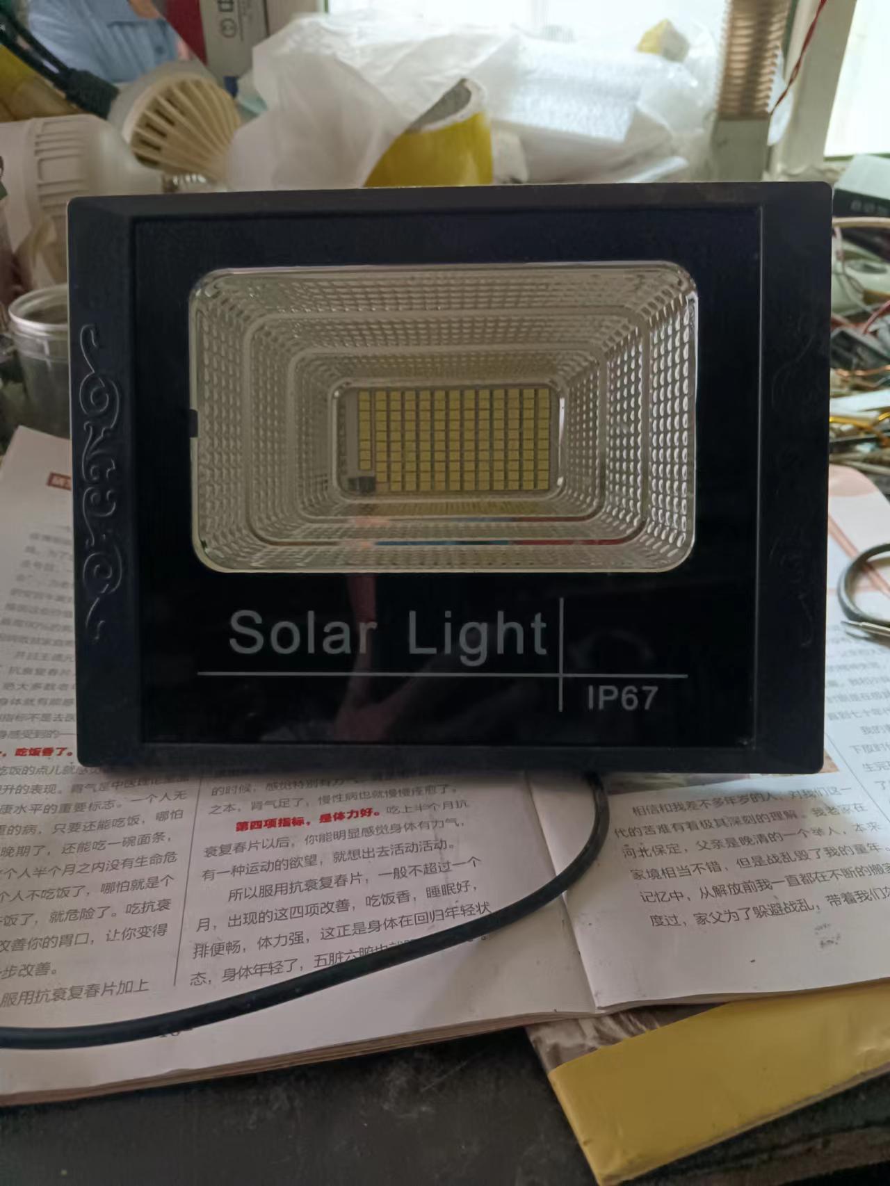

太阳能灯家用路灯不亮了.三年前购买的太阳能灯家用路灯不亮了,经判断是灯内可充电电池坏了,欲更换但无法拆开,扔掉有点可惜,不知哪位同行拆过,能告诉我吗。

不同款式不同形状,起码也上个照片吧

    太阳能灯家用路灯大多是环氧树脂封装的,必须使用热风枪一边加热吹,一边用小一字螺丝刀慢慢挖环氧树脂才能拆开。

我拆过,加热前面的玻璃慢慢撬

谢谢同行师傅指点,我就是用热风枪将前面玻璃板周围吹热取下的,看到里面LED电路板及两节并联的锂电池,测电池电压只有3V。焊下电池用外接5V 充电,充了几个小时还是3V,测短路电流还很大,可就是电压上不去,纳闷。是电池坏了吗?望同行帮助分析。。。。

不用原来的电池【剪断电池的正极或负极】供电,直接用充电器供电看能否亮起。

家庭太阳能灯充电电池大多是3.2V磷酸铁锂32650电池
