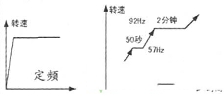

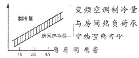

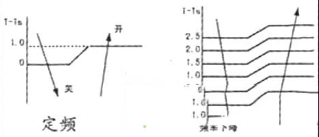

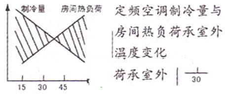

  一、变频空调的原理
  变频空调中的变频器可以用来控制和调整压缩机转速的控制系统,使之处于一个*的转速状态,以此来提高能效比。其主要原理是220V的电压、50Hz的频率的电流经整流滤波后可以得到310V左右的直流电,再经过逆变之后就可以得到控制压缩机运转的变频电源,可以将50Hz的电网频率转变为30-130赫兹,变频空调就是使用变频压缩机和模糊控制技术原理的,可以根据室内温度的变化进行制冷速度的调整。
  变频空调一般可分为交流变频和直流变频,其中交流变频空调采是采用交流变频压缩机,经过2次调节电压转换达到省电的目的的;而直流变频则是采用直流数字变转速压缩机,经过1次的调节电压转换,类似于直流电机的原理,可以有效的去除电路中的铜损,所以相较于交流变频空调而言,直流变频可以节省18-40%的电能。
  二、1.5变频空调一夜几度电
  1.5指的是空调的匹数,也就是空调制冷能力的大小。一般来说1匹的制冷量大致为2000大卡,如果换算成国际单位则需要乘以1.162,所以一匹制冷量为2000×1.162=2324W。而1。5变频空调的制冷量应为2000×1.5×1.162=3486W。因为空调的制冷量不会换算的那么精确,一般1。5变频空调指的是制冷量在3200-3600W之间的空调。
  一般来说1.5匹空调功率一般在1180-1300W之间,所以其耗电量在每小时1.2度左右,一夜算是10小时也就是12度左右。但是现在很多节能型变频式空调其功率可以降到800W多,所以每小时耗电量在0.8度左右,一夜的耗电量在8度左右。耗电量的多少主要还是要看压缩机的功率(压缩机功率=制冷量/能耗比),但是一般能耗低的变频空调的购买价要贵一些。
1.启动过程区别
        2.温度变化过程
        3.制冷时温度调节
