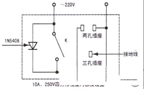

普通电饭锅只有煮饭、保温功能,若用其煮粥,水烧开后未及时打开锅盖,水很容易外溢。在这里给大家介绍一种既方便又经济的解决方法。
               买一个10A、250V带开关四方形插座和一只型号为IN5408的整流二极管,按图1所示电路连接。工作原理:需要煮饭时,将电饭锅电源插头插入图中三孔插座中,闭合开关K,电流从K经过,作普通电饭锅使用。煮粥或煲汤时,待水烧开后立即断开K,此时电流从整流二极管经过,这样就使普通电饭锅具有了煲粥、煲汤功能。
        172056a9duddq89udpf9rj.jpg        此方法是参考具有保粥、煲汤功能的电饭锅、电压力锅电路得到的,实践说明此方法非常有效,大家不妨一试。
