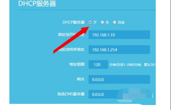

也可能是你的无线路由器等网络设备的DHCP分配ip地址能力不够,欠缺,或者无线路由器配置低,路由器处理能力不足,以及分配释放ip地址不及时等导致。

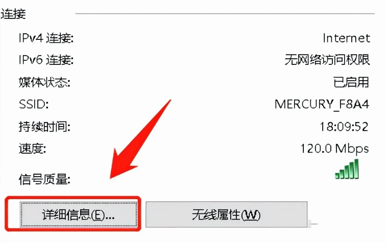

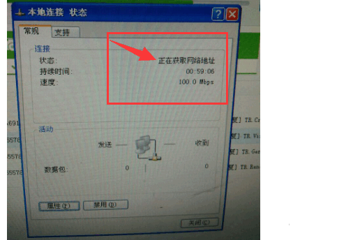

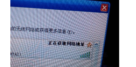

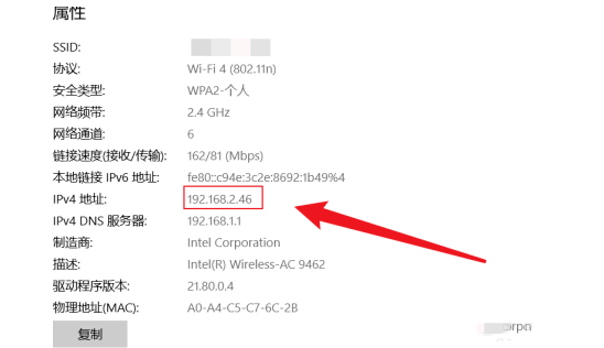

获取成功显示如下

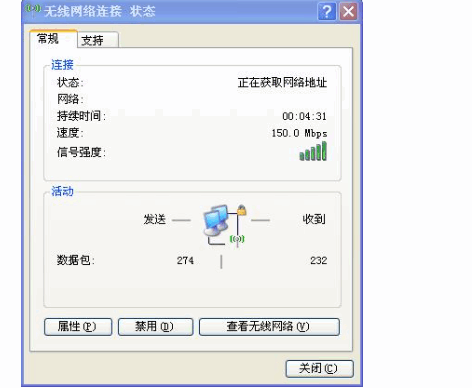

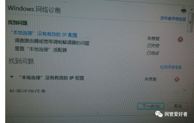

获取失败显示如下

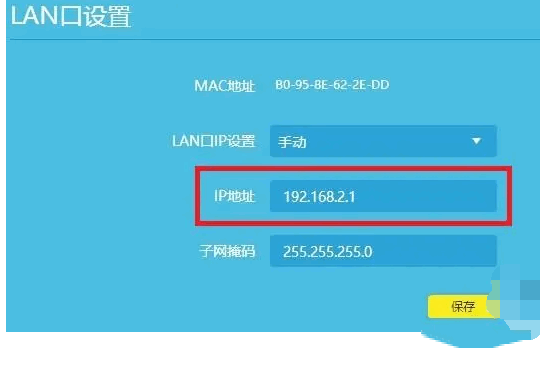

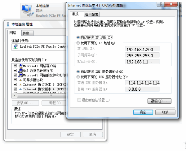

2、你也可以手动设置电脑的ip地址,不用获取了,这样上网更快,ip地址设置为无线路由器lan口设置的ip地址网段
下面是如何手动设置ip地址:
下面是无线路由器lan口的ip地址网关地址,电脑就手动设置ip地址就设这个网段的ip地址段。
下面是无线路由器,DHCP功能的设置如下图
系统也带有自己的网络诊断功能,一般不好用

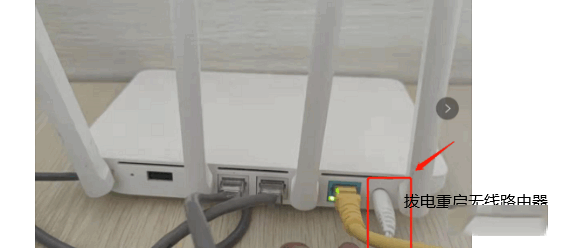

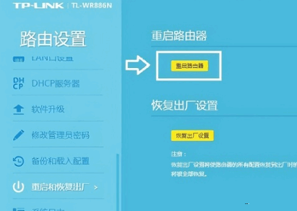

总是一直在显示获取中,说明网络不稳定,无线路由器需要重新,线路故障等,重新拔插无线路由器接线,断电重启无线路由器
