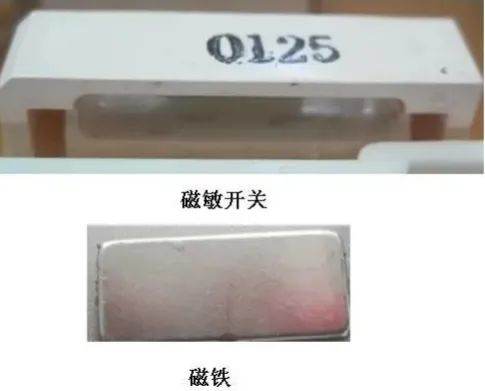

零件名称:磁敏开关组件
零件作用:产品运行过程中用作安全装置,防止洗衣机运转过程中折盖打开后,引起触电以及人身伤害事故产生。

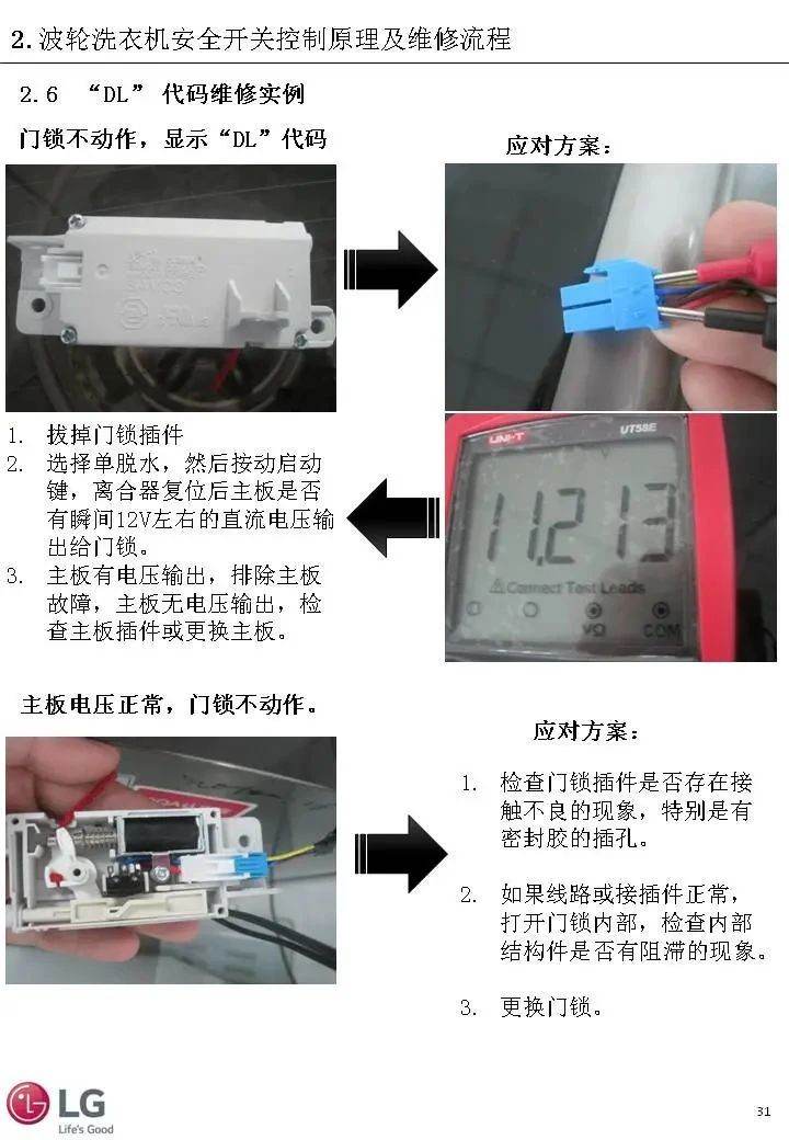

供电电压:5V直流。
故障现象:电机启动运转后,显示屏显示“DE”代码,洗衣机停止运转。

磁敏开关动作原理:

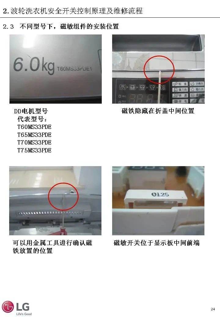

磁敏开关焊接在显示板上,洗衣机折盖打开时,磁敏开关为开路状态。当洗衣机折盖关闭后,磁敏开关在磁铁的作用下吸合,为主板提供回路信号。在洗衣机进行布量感知,或者进水完毕洗涤电机开始运转,脱水时电机开始运转时,如果主板没有检测到折盖闭合的信号,会立刻出现“DE”代码,洗衣机进入暂停状态,提示需要进行检查。
不同型号机器的磁敏开关位置:
DD电机代表型号:
T10SS5FDH
T9OSS5FDH
T9OSS5FDC
波轮洗衣机DE故障维修流程
DE代码维修实例
将单独的磁铁放在折盖磁铁对应的位置上,然后开机并按动启动键。
1.如果洗衣机正常使用,表示折盖与显示板的间距需要调整,或折盖磁铁磁性不足。
2.如果机器无法使用,需要检查或更换显示板。
1.如果洗衣机正常使用,表示折盖与显示板的间距需要调整,或折盖磁铁磁性不足,需要更换折盖。
