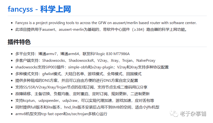

老于把华硕路由器通过安装官改固件安装了软件中心。安装软件中心后就可以拓展路由器的功能。老于也说过了安装软件中心的一大用处是想使用xx上网。但是这个插件是不在软件中心里面的,需要自己安装。插件的地址是:https://github.com/hq450/fancyss官方介绍是这样的:
8a6a5bbe66927224742e1a630a3f9e0c.png 如果要在华硕路由中使用,需要手动安装,这个插件有两个版本,分别是full和lite版本,其中full版本支持SS、SSR、V2ray、Xray、Trojan、NaïveProxy 六种节点,而lite版本支持SS、SSR、V2ray、Xray、Trojan五种节点,仅相差一种节点,但是软件大小相差3.5倍。因为路由器的JFFS分区(相当于硬盘)都比较小,老于推荐安装lite版本。下面看看怎么安装吧:

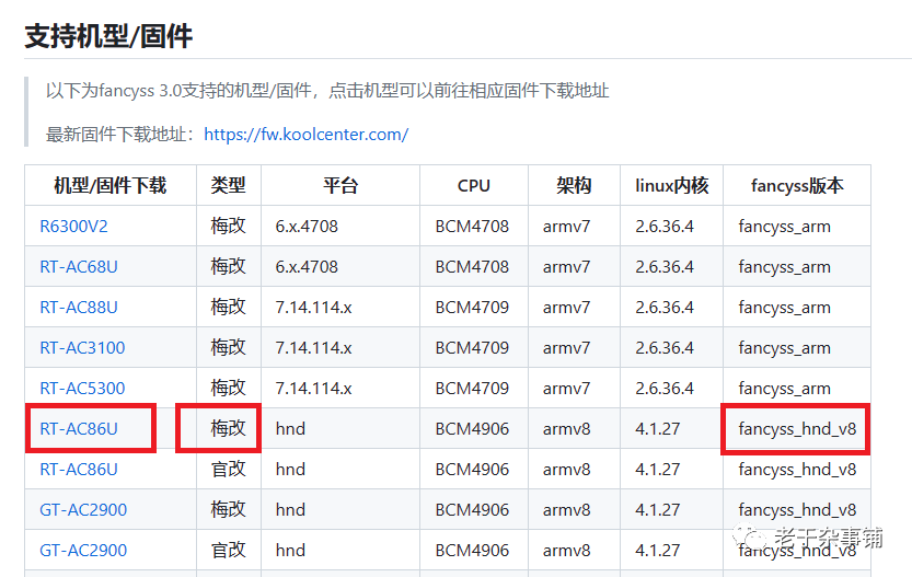

首先在项目地址那,查看自己的路由器支持的fancyss版本,找到支持机型/固件,依次选择查找机型/固件、类型(是官改还是梅改),根据这两个查看fancyss的版本:

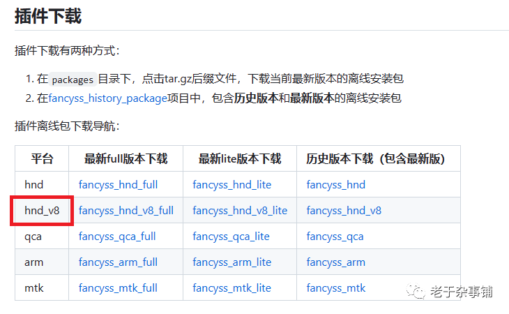

751f23c80a45347b112048f291100c48.png 然后到插件下载那,根据fancyss版本选择相应的平台对应的版本,点击后就会自动下载,获得一个.tar.gz的压缩文件,这就是插件文件:

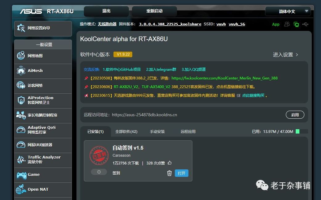

进入路由后台后,打开软件中心:

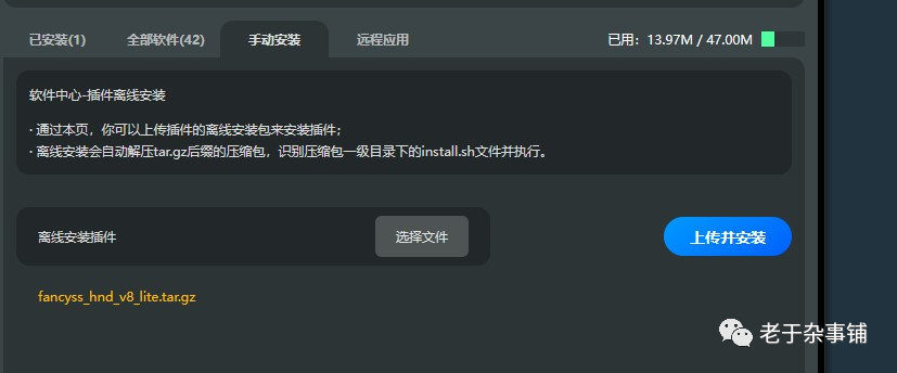

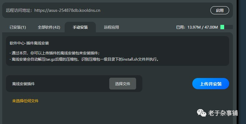

c437a0b128e4b080aa7966941372e46e.png 点击手动安装:

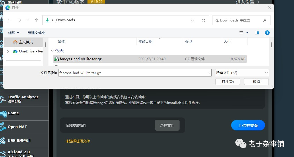

ecd2c4909e9a16c8a65a649771ee1926.png 点击选择文件,找到刚刚下载的.tar.gz文件:
d23657b77e46c2b8d08a65dec0c24cf5.png 找到文件后,点击打开:

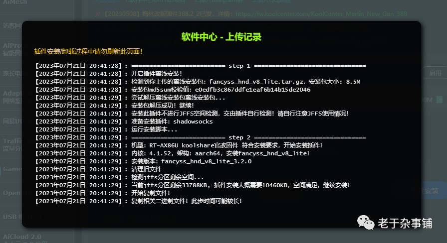

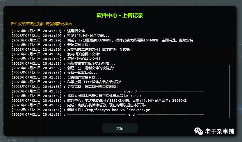

815489441dbf0fe590b227a40d8ecbaa.png 然后点击上传并安装,就会开始安装:

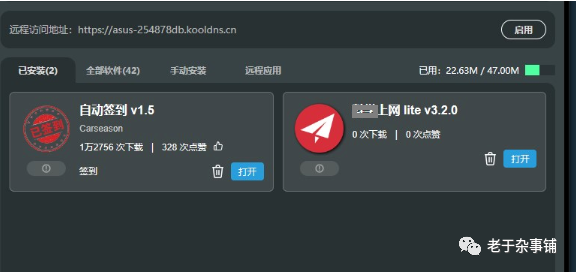

81be5ca0e3df858d87243bcf1ef156c0.png 如果没有问题的话,出现下面的界面的时候,就算完成了:
7788951646ff35bd9f697e2dd205af21.png 点击关闭后,就会再次进入软件中心,可以看到插件就安装完成了:

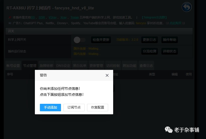

8a13bad9a4b0ed95390752773cd9f092.png 虽然安装完成了,但是还不能直接使用,需要一个“节点”,点击打开:
5c624c9f78655094ee4ae17529effaa3.png 这里节点,如果没有的话,可以看看上面的广告:
8f754447034019e48a02190af14548e9.png 具体的使用方法,老于就不能说了,别再被举报了。。。
