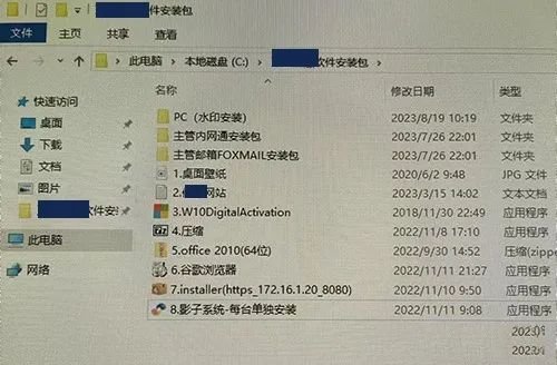

3.2最后软件的选择,除了要合规外,选择了微软自带的拼音五笔输入法,office 2010办公软件,7Z压缩,谷歌浏览器,内网通,FOXMAIL,企业版火绒,专属水印,影子系统,以及内置万能驱动(封装使用)。

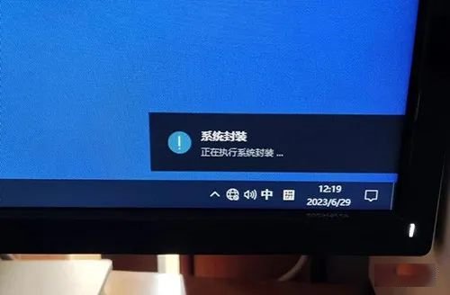

3.3封装系统,备份映像。

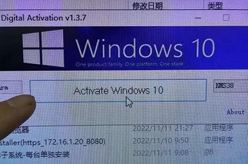

3.6为了演示方便,我使用了某些激活软件来激活系统(我们一贯主张使用正版受权的软件,除非实验性质的需要,请支持正版,开发不易)。
3.7为了演示方便,我使用了某些激活软件来激活OFFICE办公软件(已经封装在系统里)(我们一贯主张使用正版受权的软件,除非实验性质的需要,请支持正版,开发不易)。

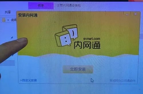

3.8尔后,进行内网通的安装,不是所有电脑需要安装此软件,所以没有提前封装(不需要的电脑存在此软件,是违规的行为,不被允许)。

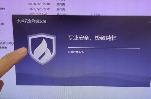

3.9同时可以进行企业火绒的安装(系统封装与系统恢复不在同一个环境,而工作电脑使用环境均在内网的要求下,企业火绒客户端需要在内网电脑上连接到集团服务器安装升级)。

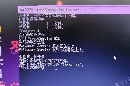

3.11以上操作完毕,才能进行下一步的水印的安装。

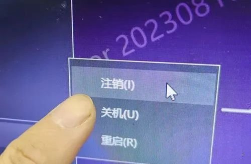

3.11水印安装完毕后,用注销的方式来进入新建用户的登入,切记是注销,而不是重启,不要问我为什么知道的。

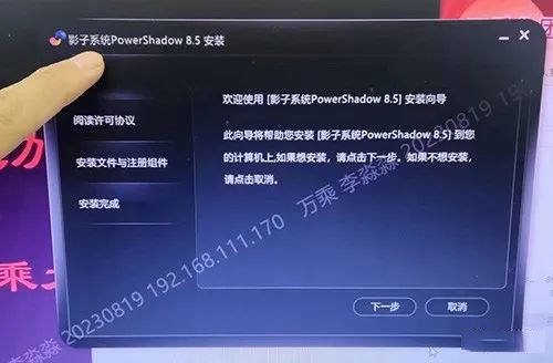

3.13在新建用户下,单独安装最后一个软件,影子系统(在默认管理员用户下,安装此软件,到新建用户下不能被继承)。

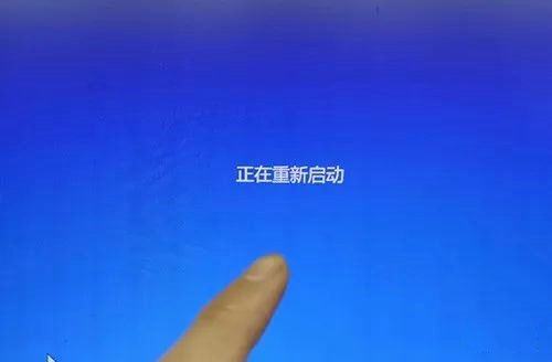

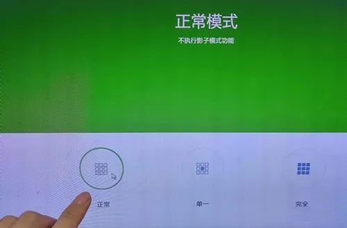

3.14注意:这是最关键的一步,新建用户下安装好影子系统,是需要重启才能对影子系统进行必要的设置操作。

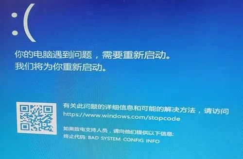

重启后,千万要手动选择正常模式进入系统,而不是自动默认从单一模式进入系统,否则后果就一定是蓝屏,至少在我的这个操作环境下100%是蓝屏的,前面所有的一切都将付之一炬。不要问我为什么知道的。
蓝屏状况之一:
终止代码: BAD SYSTEM CONFIG INFO
蓝屏状况之二:不管用什么修复方法再次重启,或者直接重启
错误代码: 0xc0000001

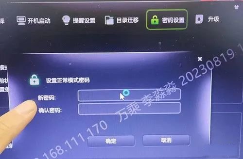

3.15正常影子系统模式进入新建用户,修改影子系统密码。
3.15正常影子系统模式下,修改影子开机启动模式。
3.16注意:这里也有一个需要注意的点,我也是服气啊。
上面3.14与3.15修改完成后,不要急着重启或者关机,在影子系统界面选择进入修改后的首次完全影子模式(工作环境要求只能在完全模式下进行),进行首次操作,这样可以避免直接重启导致的一个错误提示:
无法登入到你的账户,通常可能通过你的账户注销
虽然错误提示直接选择关闭并不会影响使用,也许下次启动又没有,之后又有的局面。不要问我为什么会知道的。
3.17跳过3.16这一步的坑后,重启电脑,自动进入完全影子模式。

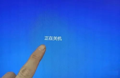

3.18接下来的就是经过几次重启,不会蓝屏的确定。不要问我为什么要这样做。
3.18接下来的就是经过几次关机,不会蓝屏的确定。不要问我为什么要这样做。
