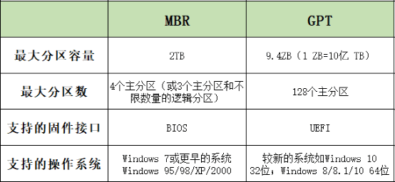

先看分区的规模和数量,MBR的分区容量仅可达到2TB,且仅可分割为四个主分区。与之对比,GPT磁盘则可支持更大一些的分区,而且能创建的分区数量理论上是没有限制的。
其次在安全性方面,GPT磁盘有显著的优势。GPT磁盘能更有效的防范错误,提供更高的安全保障。在GPT磁盘中,引导信息被存储于磁盘头部和尾端,一旦引导数据意外丢失,GPT能更方便地进行恢复。
再者,固态硬盘的启动模式也是一个重要的选择因素。虽然GPT有许多优点,但并不是对所有硬盘来说都是好的选择。如果你希望电脑从固态硬盘启动,那么你需要考虑启动模式以及操作系统。“MBR磁盘+Legacy BIOS”或“GPT磁盘+UEFI”是固定搭配,你可能需要先确认启动模式(Legacy BIOS或UEFI),然后再决定固态硬盘用MBR还是GPT

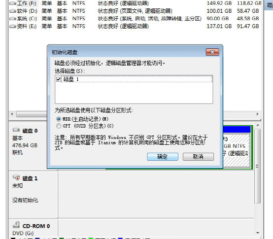

方法一:使用磁盘管理功能   1. 找到并点击桌面上的“此电脑”,然后在下拉菜单中选择“管理”选项,接着点击“存储”下的“磁盘管理”。
2. 找到固态硬盘,接着点击鼠标右键,选择“初始化磁盘”。
3. 选择MBR或GPT,点击“确定”即可。

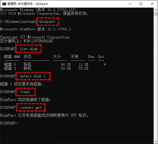

方法二:使用命令提示符  1. 在搜索框中输入cmd并以管理员身份运行命令提示符。
2. 依次输入以下命令,并在每一行命令后按一次回车键执行。
  • diskpart
  • list disk
  • select disk #(#指的是你想转换的目标磁盘驱动器号)
  • clean(清除磁盘)
  • convert gpt(如果你想转换为mbr则输入convert mbr)
  • exit

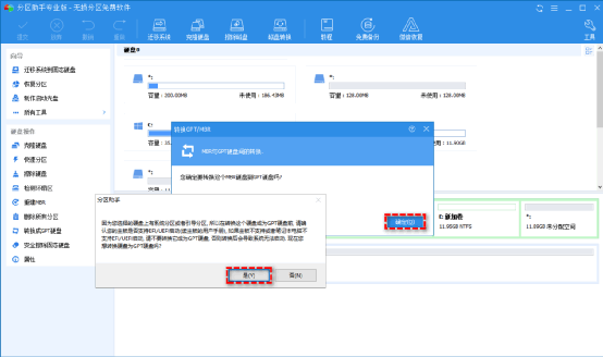

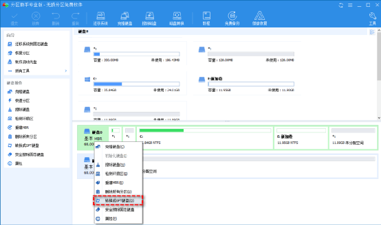

方法三:使用傲梅分区助手  1. 下载安装并打开傲梅分区助手,在主界面上右键点击你想要转换的磁盘,然后选择“转换为GPT硬盘/转换为MBR硬盘”。
2. 在弹出的提示窗口中点击“确定”。

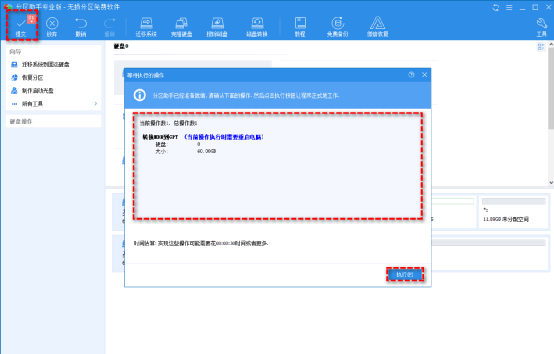

3. 返回主界面,点击左上角的“提交”按钮以预览即将进行的任务,确认无误后点击“执行”以开始任务。
