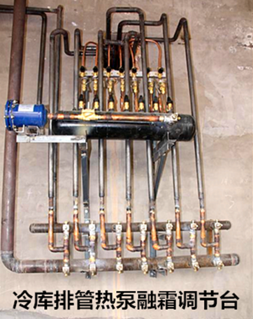

  冷库除霜主要是由于冷库内蒸发器表面结霜过厚,增加了蒸发管路的热阻,妨碍管道热量传导,从而影响制冷效果。使用过程中需要定期对蒸发器上面的霜进行清除,否则不利于冷库的正常运行。

  3、热气(热泵)除霜:
  直接把压缩后排出的高压高温气体通入蒸发器,当库温升高至1℃或以上时,关闭转换阀。蒸发器温度上升,促使表面结霜层融化脱落。热气融霜经济可靠,维护管理方便,而且投资和施工难度也不大。
