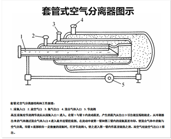

  不凝性气体的排放:对于规范的中型以上的制冷系统,系统中一般都装有空气分离器,按不凝性气体排放的操作规程直接从空分(空气分离器)中分离排放。对于小型或无空分的系统,应该选择在气温最低时段,系统停机时间最长,系统最高处的排空点排放。排放可以分多次进行,直到感觉排放口变凉,认为已基本排尽为止。不凝性气体容易在低气温下,系统静置的状态下与制冷剂自然分离,它的比重比制冷剂小,分离后聚集在系统的高处(上方),所以应该选择在气温最低时段,系统停机时间最长,系统最高处的排空点排放。也可单独从系统中的某个容器的上方直接开阀进行排放,或者分容器逐个排放都行。排放时应小心慢慢地,适当地开启排空阀,切不可急开或开启过大,尽量避免制冷剂被同时排出系统。

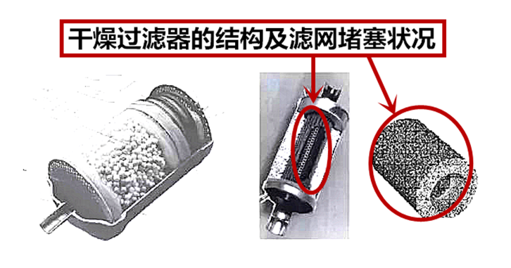

五、制冷系统的“脏堵”现象
  当系统中的氧化物及其它杂质脏物随制冷工质不断循环,逐渐积存在出液过滤器(网)或系统较狭窄的部位(如节流通道)里,便会很容易产生堵塞,这种现象称之为脏堵。出现脏堵现象后,低压变低甚至出现负压,节流前后连接管的温差小,甚至无温差;制冷效果差甚至完全不制冷,压缩机的电流低;膨胀阀或毛细管内只有微弱的丝丝声或根本无反应,蒸发器不结霜,压缩机的出口及冷凝器不热;如果脏堵在冷凝器末端前,会使冷凝压力升高,系统的工况反应恶劣。与冰堵现象不同的是,脏堵后的系统一般不会自行恢复输通的。
  轻微和一般的脏堵,可用0.8~1.6MPa压力经干燥处理后的压缩空气,有条件的也可采用同样的压力氮气反复快速冲刷系统,气压疏通时,可用铁锤逐步对堵塞的管路或部位进行敲打,通过震动将堵塞物冲出,直到完全被冲通为止。对于堵塞坚固无法疏通的管路或部件,只能进行拆除更换了。
