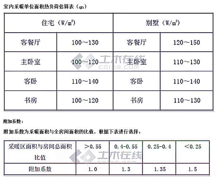

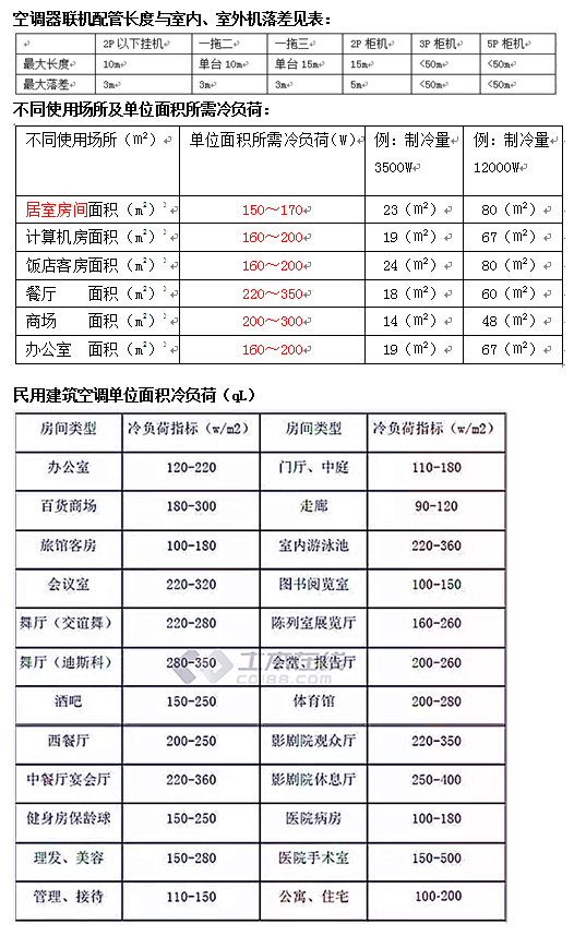

  负荷计算——单位面积冷负荷法
   QL=qn×S  (W)
  式中:QL——建筑物空调房间总冷负荷 (W)
   qn——单位面积冷负荷(W/m2)
   S—— 空调房间面积 (m2)
  室内采暖单位面积热负荷计算(qn)
  单位面积热负荷计算法:Qn=K×qn×S  (W)
  式中:Qn—— 建筑物的采暖设计热负荷,W
   S —— 建筑物的建筑面积,m2;
   qn —— 建筑物的采暖单位面积热负荷,W/m2,
   K —— 附加系数
  一般原则:
  别墅的负荷一般要比住宅的大一些。
  别墅的顶层负荷要大于中间层或底层。
  普通卫生间根据面积提供500~1000W的定值来计算。
  别墅地下室一般不配。
  客卧一般负荷相对较大。
  对于外墙较大或玻璃面积较大的,建议做负荷计算
       上表的附加系数为标准推荐数值,在实际工程中应根据实际情况做出具体调整。
  房间进深大于6 米时,以距外墙6 米为界分区当作不同的单独房间,分别计算供暖热负荷。

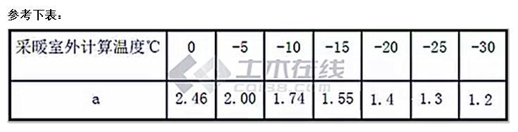

  另一种采暖热负荷的估算办法
   Qn=a×Rn×V×(tn-tw)  (W)
  式中:Qn ——采暖热负荷 W
   tn —— 室内空气温度 ℃
   tw —— 室外供暖计算温度 ℃
   V —— 建筑的体积 m3
   Rn —— 体积热指标 根据建筑的保温情况宜取0.4-0.7
   a —— 修正系数(参考下表)。
