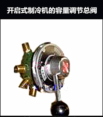

  制冷系统在运行中,蒸发温度的变化可以通过调节阀的开启度进行调节。调节阀关小,供液量减少,蒸发器内的液位降低,蒸发温度和压力相应降低,回气过热度增加,压缩机的吸气温度提高,因而使压缩机的排气温度也升高。调节阀开大,蒸发器的供液量增加,液位升高,蒸发温度和压力也相应提高。但调节阀开启过大时,回气过热度将大幅减小,压缩机的吸入温度过低,因此可能会引起压缩机的湿冲程运转。

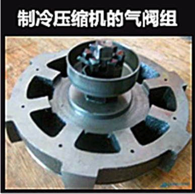

  压缩机的排气温度由装设在压缩机排气管上的温度计测得。排气温度与压缩比Pk/Po和吸气温度有关,压缩比较大及吸气温度较高都将使排气温度升高。此外还有压缩机的气阀组损坏,气缸冷却水温高或中断等原因都会使排气温度升高。
